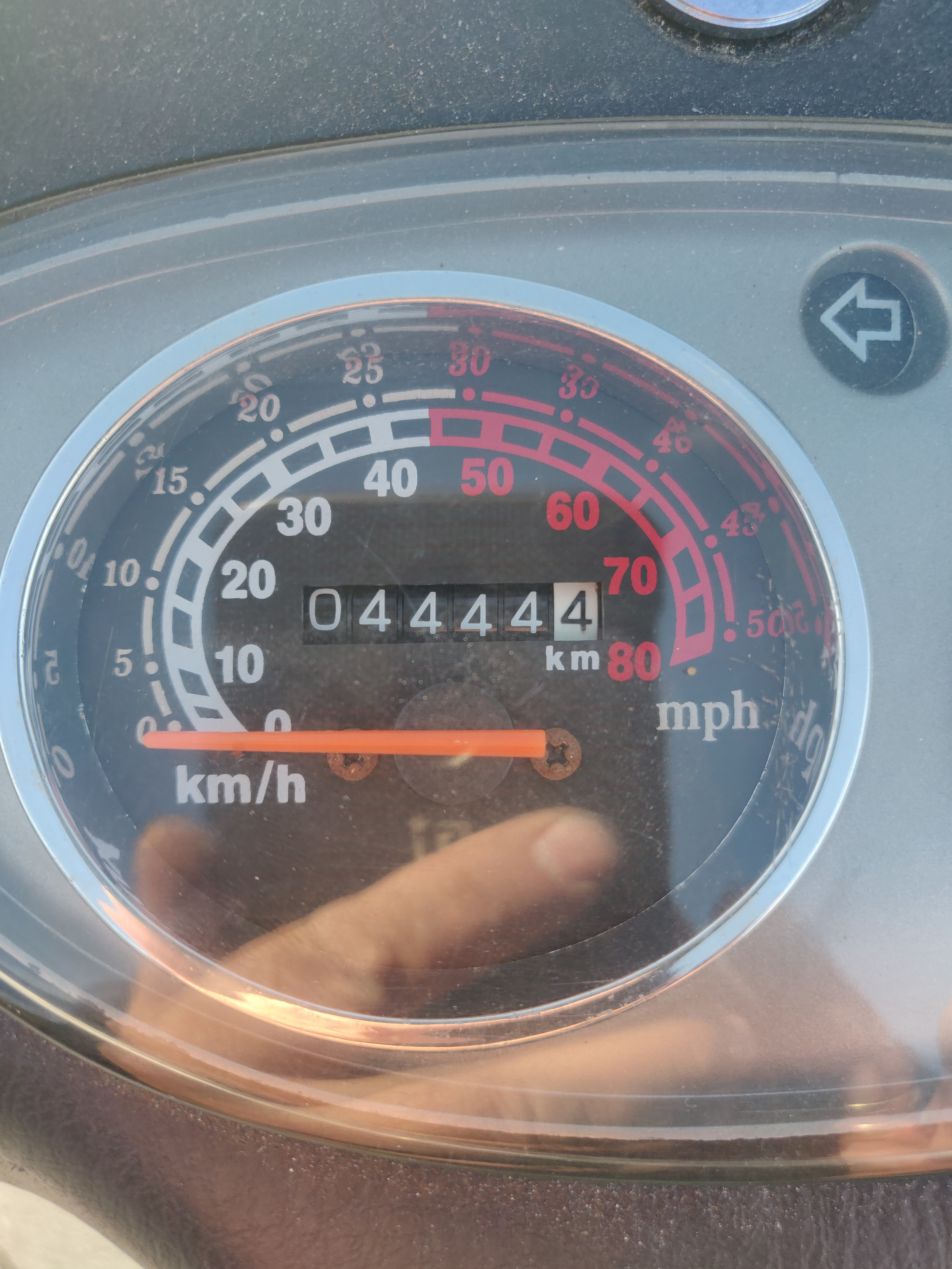

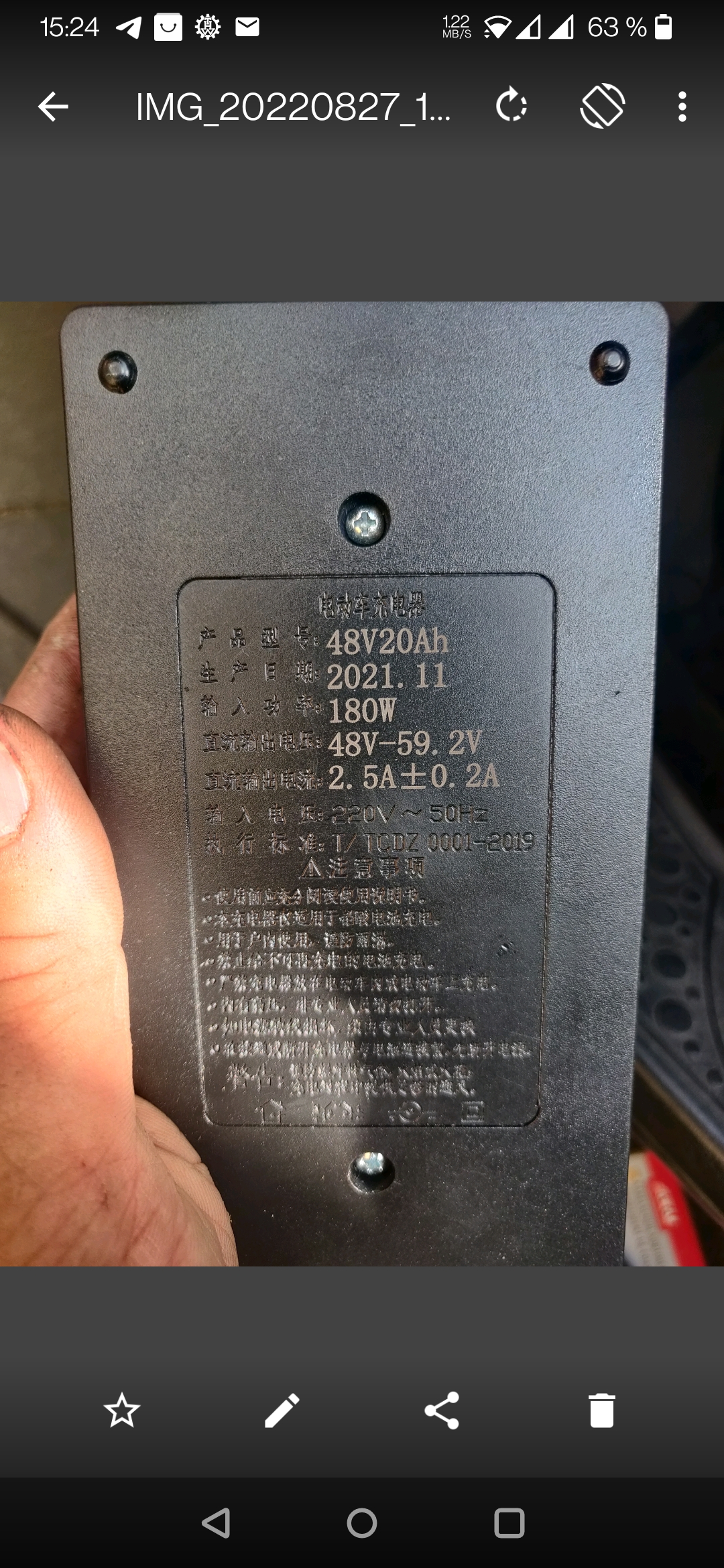

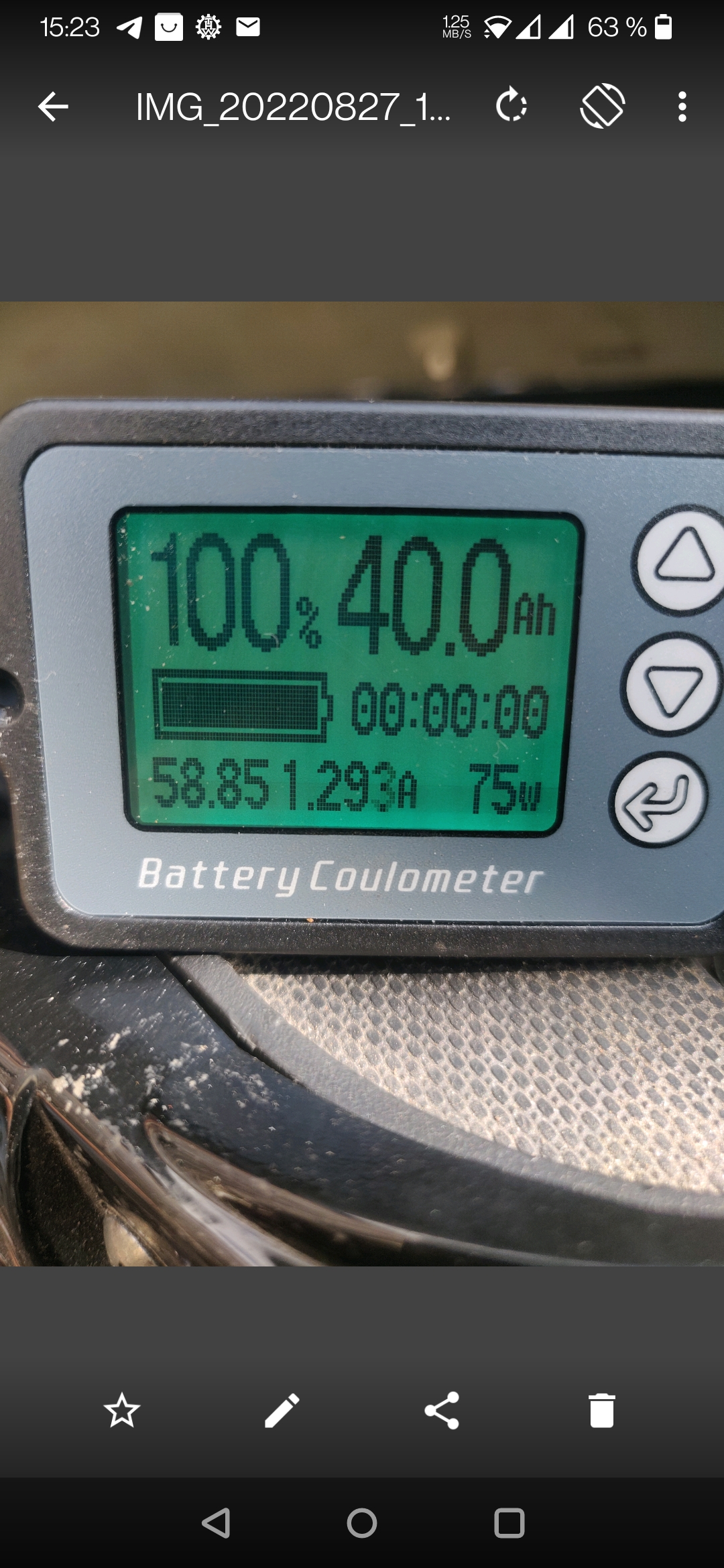

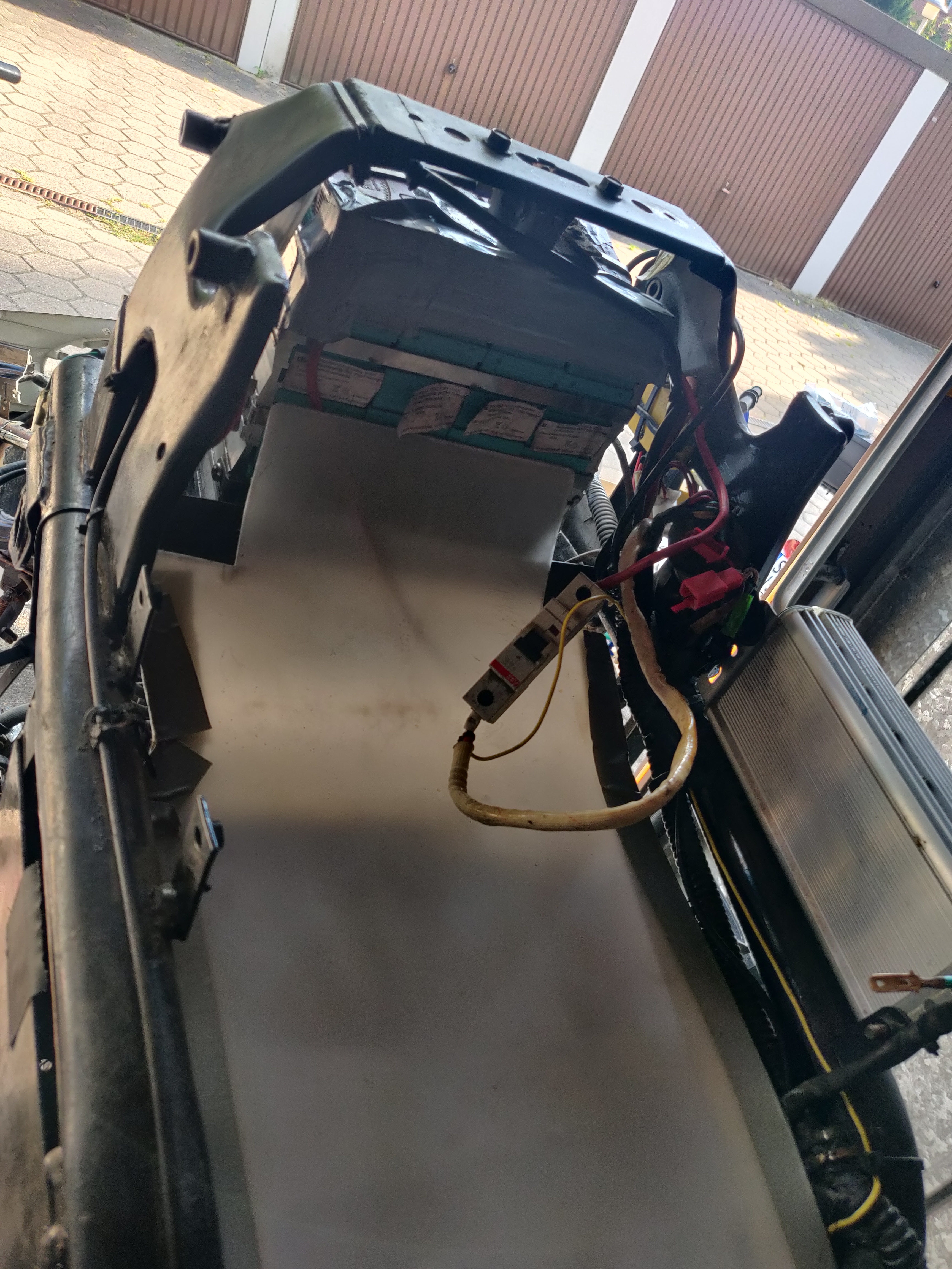

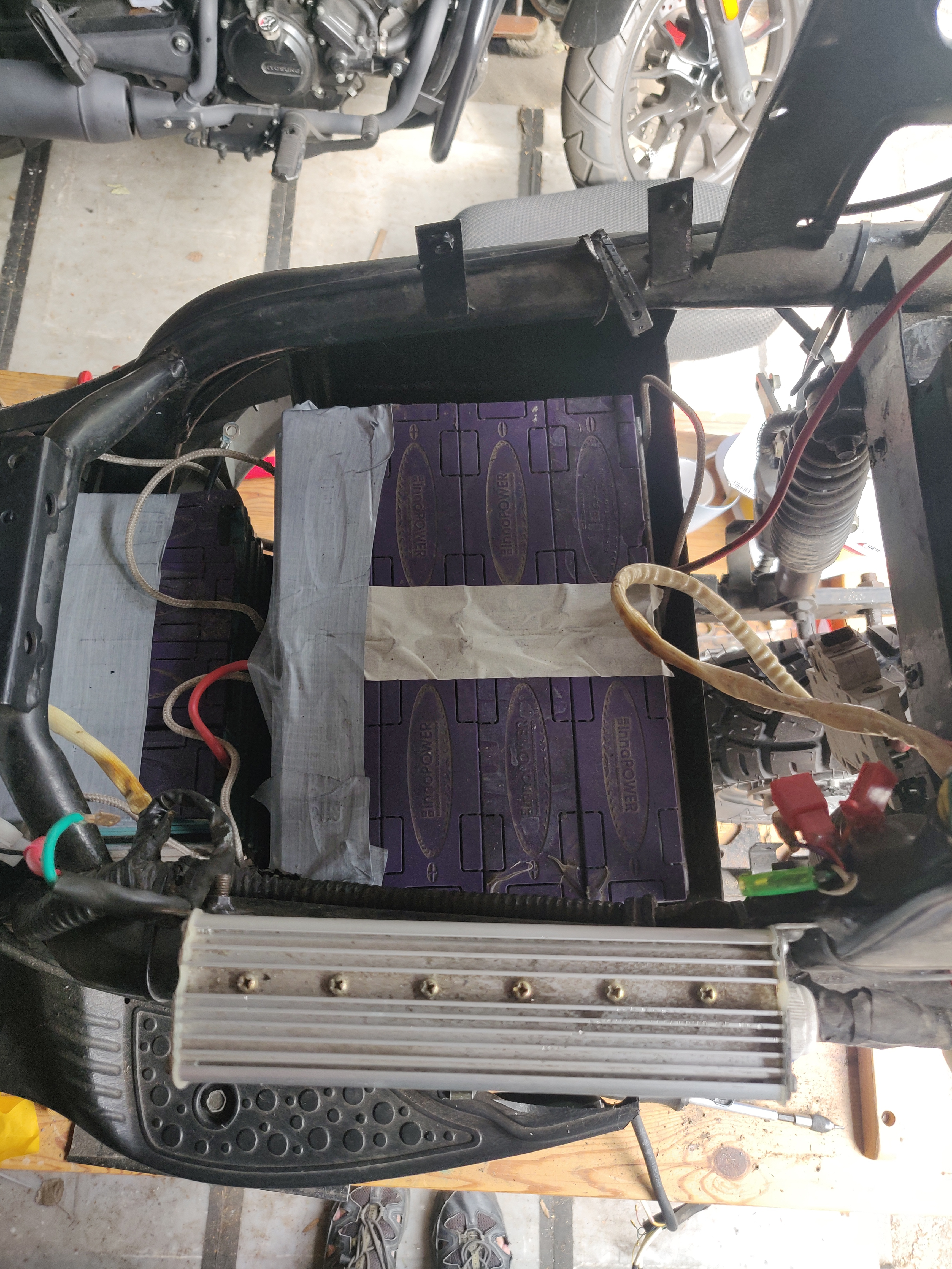

Gestern sind die 20 S aus Roller 2 raus gekommen, der Roller 1 mit 48 V braucht ja nur 16S. Heute kam alles in das Chassis, nun wird ab Kilometer 4410 mit Lithium gefahren. Coulometer an Bord, muss nur noch ein Ladegerät passend einstellen.

Passendes LG bei den Kleinanzeigen gefunden und am 11.08 schon eingetroffen.

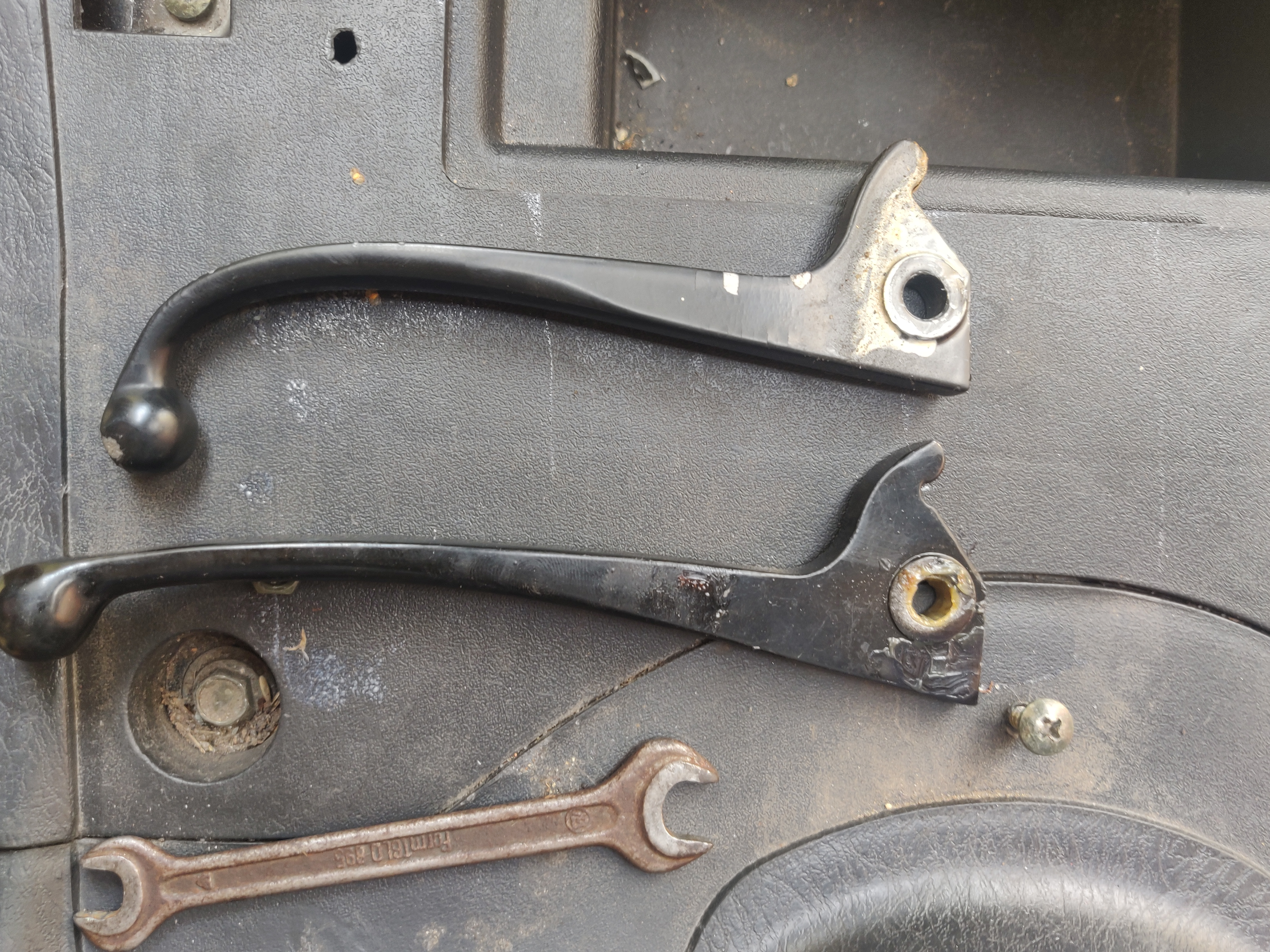

Der neue Bremshebel hat erstmal schön vorne schleifen lassen, aber hatte ja Werkzeug mit.

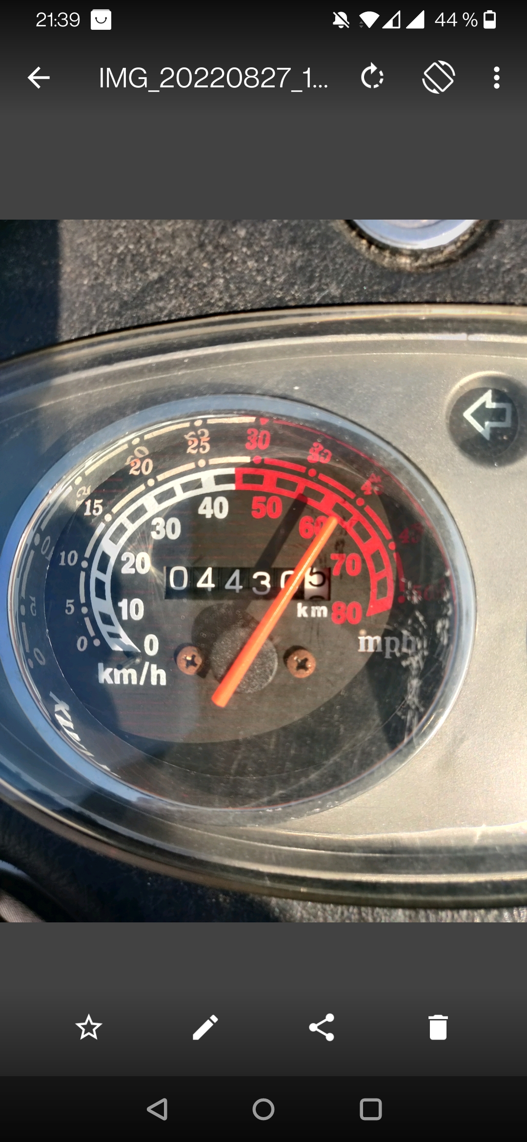

Der Ex- Bleicontroller regelt bei Vmax nicht die Leistung runter, da ist der Verbrauch gefühlt erstmal höher. Aber Standartstrecke mit kleinem Extraverbrauch sind immer noch 37% im Akku, nach meiner Programmierung. Zur Not kann noch eine Zelle dazu, den DC- DC Converter habe ich schon gekillt, da ist jetzt der Gute drin, also jetzt im 5. Roller.

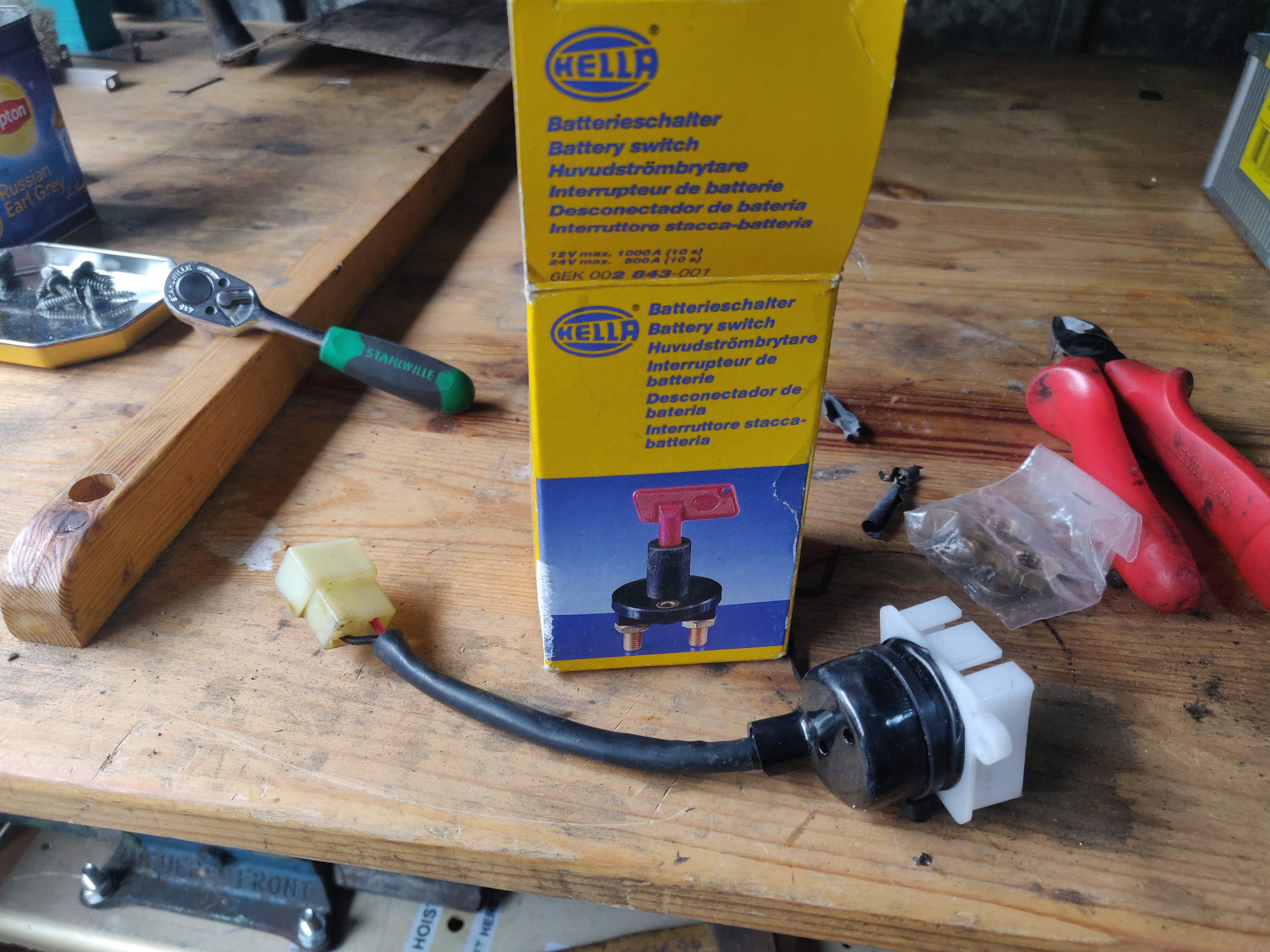

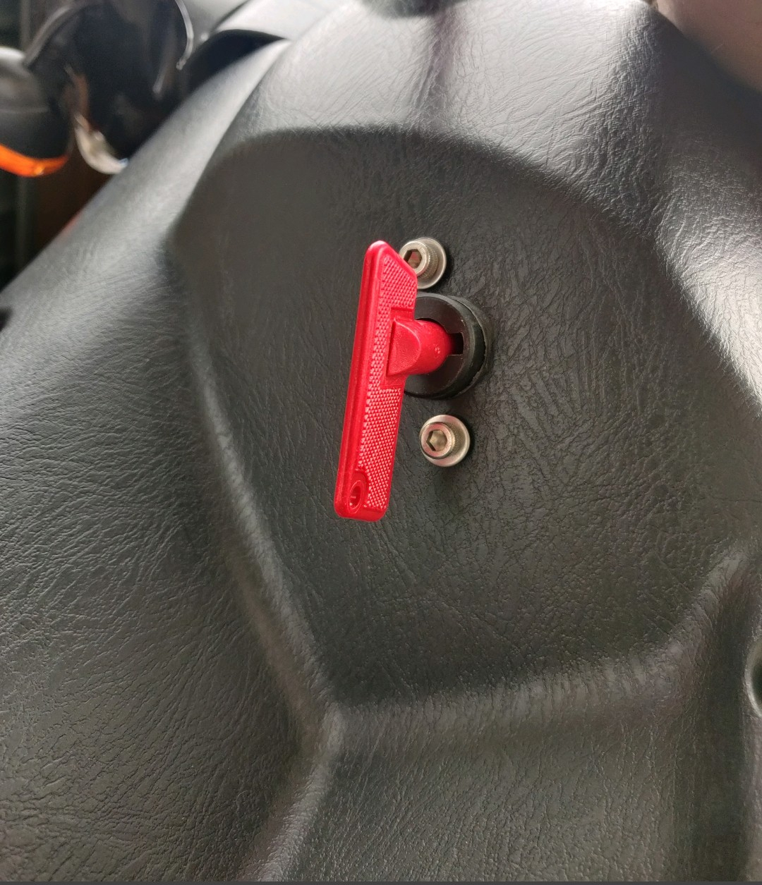

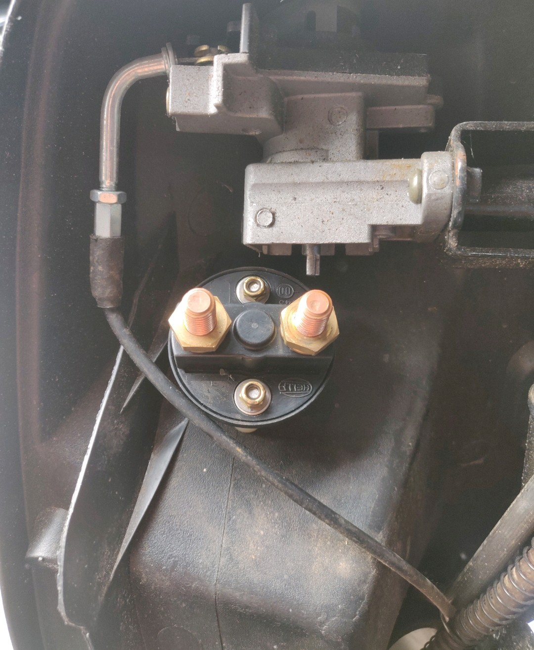

Projekt Zündschloss knistert leise erledigt.

Eine HAMMER-Lösung :D

Jetzt kann jeder mit einem großen Schraubendreher mit dem Roller losfahren?
Beiträge: 6480
Re: Neuvorstellung und Roller Nummer 1
Beitrag von Peter51 »
Jetzt kann jeder mit einem großen Schraubendreher mit dem Roller losfahren? Lenkradschloß?
Beiträge: 19048
Wieso Schraubendreher? Den roten Griff kann man ganz einfach von Hand drehen :lol:
Keine Verrenkungen zum Kurzschließen nötig...
