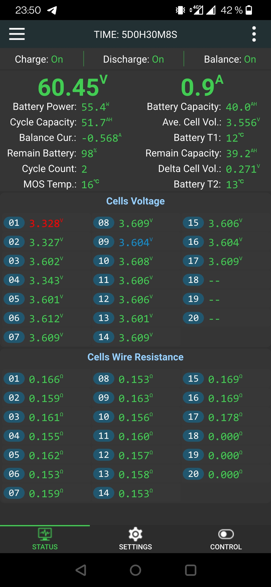

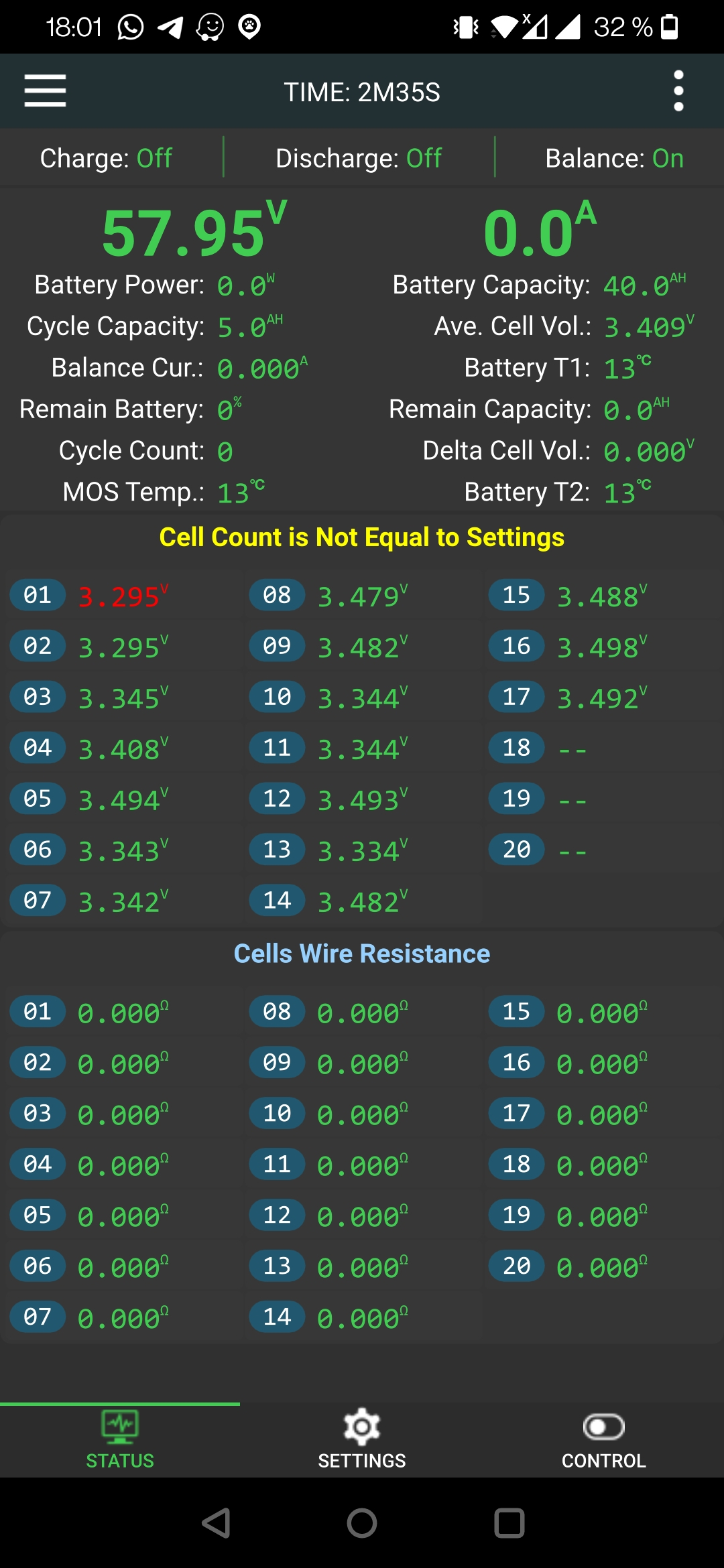

Wenn ich den ganzen Kram jetzt wieder hübsch mache, kommen 17 Zellen rein , der Controller müsste das gerade so noch vertragen
. Meine guten GBS - Zellen haben Laden Batteriepack | Battery pack charging 3,65V Ladespannung, das wären 62 Volt Ladeendspannung. Da der Controller ab 60 V Angst bekommt , würde ich das ganze mit dem
LG laden wollen, brauch nur Mal eins mit etwas mehr Leistung.

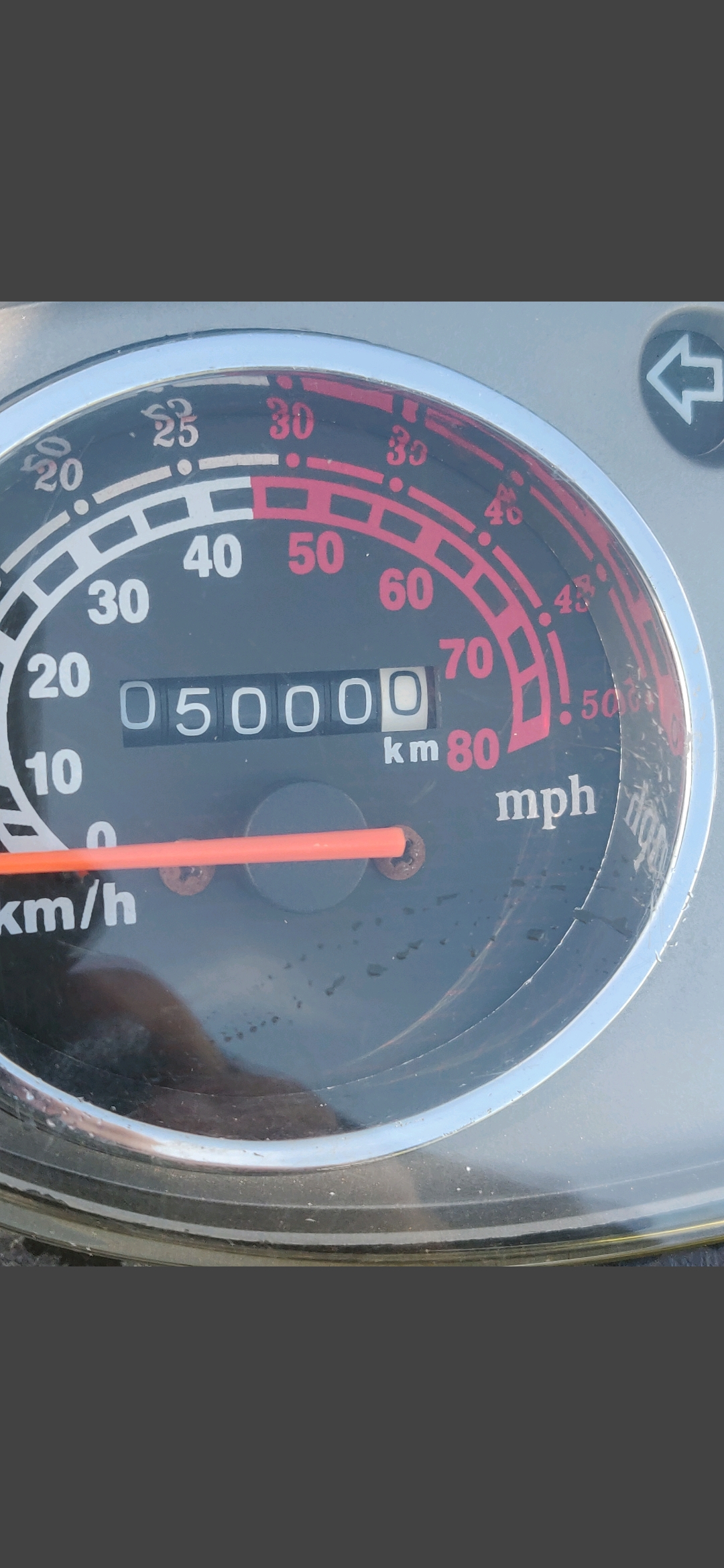

Das sollte doch reichen, die Zellen haben mittlerweile über 16 ooo km in 7 Jahren weg.

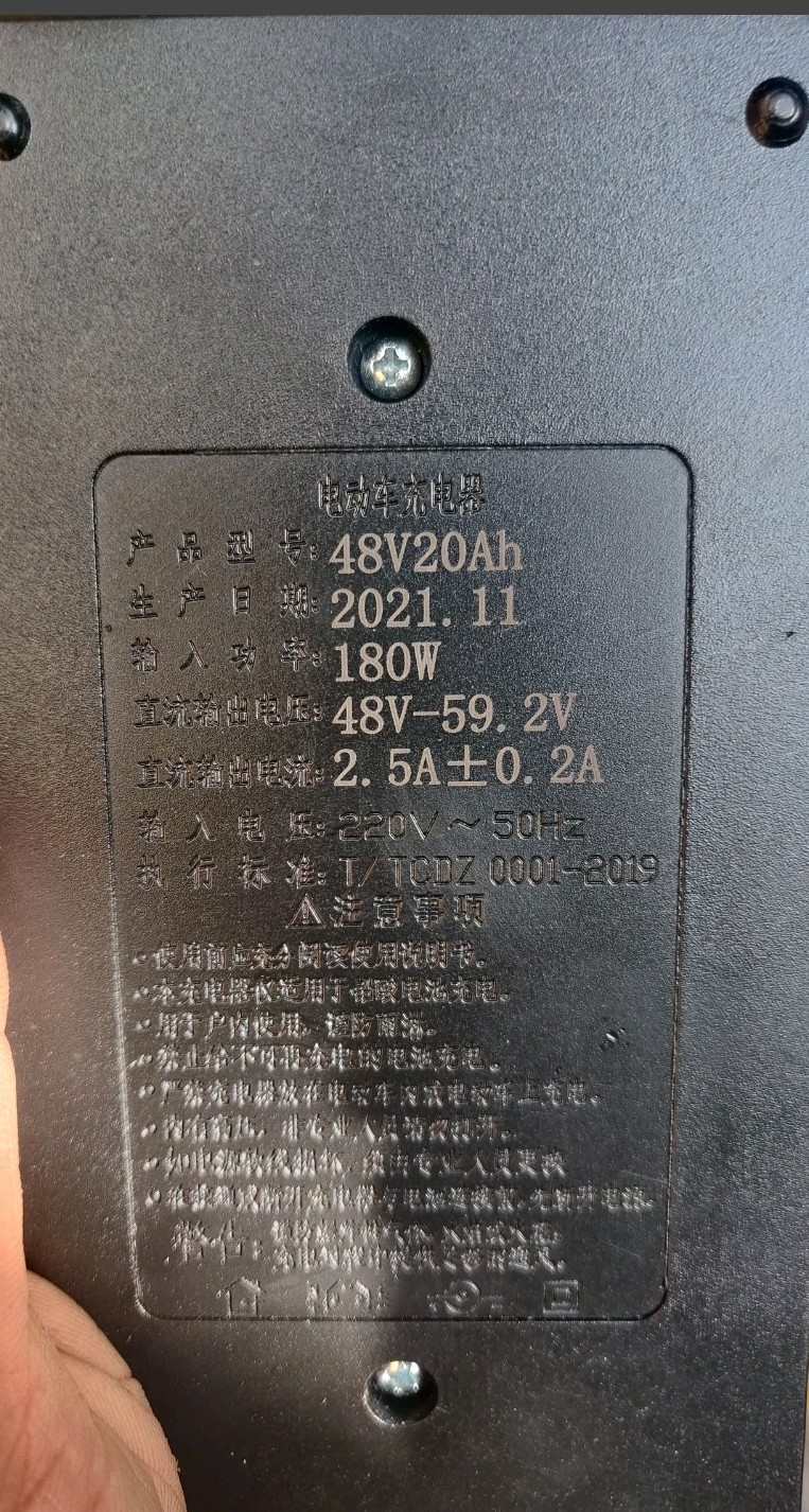

Mit dem Ladegerät, Ladeendspannung 59,2V, bekommst du deine 17Zellen auf 3,48V und das reicht, denn mehr als 3,45V/Zelle bringt kaum ein Mehr an Energieinhalt. Du Werkseinstelleng deines Jikong BMS ist 3,6V bzw. 2,8V. Wenn die erste Zelle 3,5V erreicht hat, geht diese relativ schnell auf 3,6V und das BMS schaltet den Ladestrom ab. Ein 2,5A LG ist nun nicht so der Hit. Aber, wenn man viel Zeit hat.....

Das 2,5er war nur Notkauf, normal müsste man eins von denen. runterregeln, aber da ist kein Poti drin.

Am Freitag wurde mal wieder genullt und heute gab es die 17te Zelle und das passende BMS dazu.

Habe mir gerade ein Labornetzteil bestellt , 5A und bis 63 Volt. Da kann ich die einzelnen Zellen erstmal einzeln angehen und dann mit dem Gerät passend laden.

Bei größer 3,600V/ sollte das JK BMS eigentlich sperren und damit den Ladestrom abschalten. Aber, vielleicht hat JiKong das geändert z.B. auf 3,65V?

In den Einstellungen steht 3,600V, entweder ist es genau der Punkt wo es noch die Spannungsspitze mitnimmt oder ich muss die Spannung noch Mal extern messen und Kalibrieren.

Fasemann fährt mir 17 LiFePo4 Zellen. Da ist 3,6V/Zelle ein guter Wert
