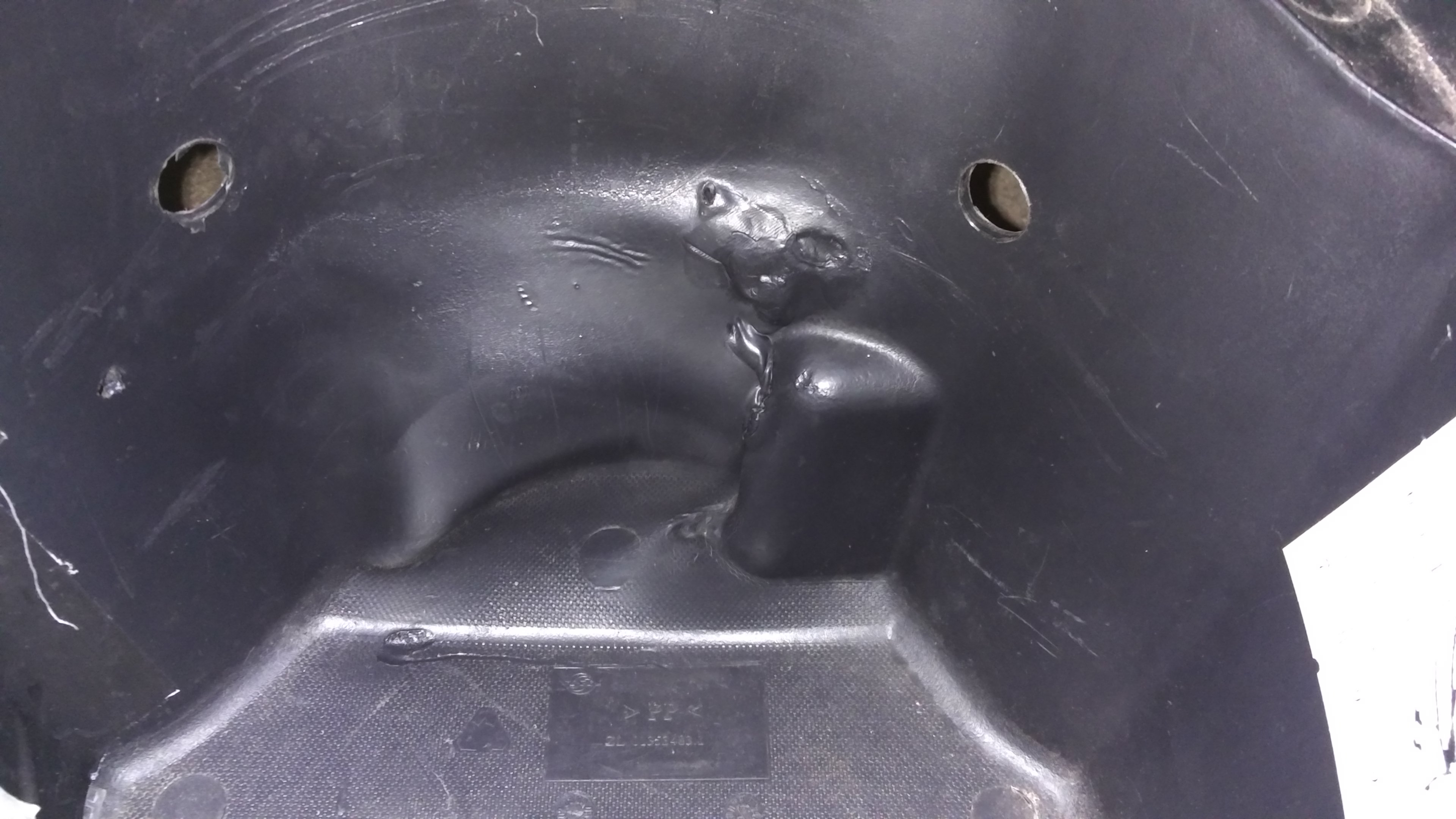

Heute war die Flex und der Föhn im Einsatz.
Der Platz für den DC Wandler ist nun ausreichend und die Anzeige vom Coulometer kann nun auch einen vernünftigen Platz bekommen.

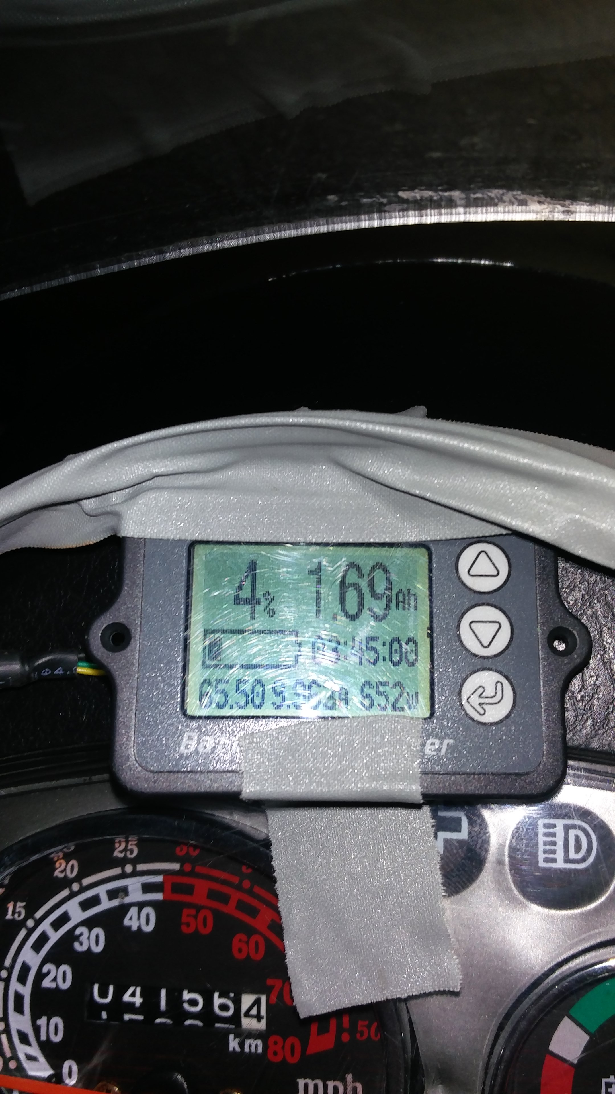

Beim beschleunigen aus dem Stand heraus zeigt das Coulometer bis 4,4 kW an
, die Programmierung ist wohl nicht von schlechten Eltern. Noch ein paar Fahrversuche ohne Verkleidung und dann mal langsam alles wieder zusammen stecken.

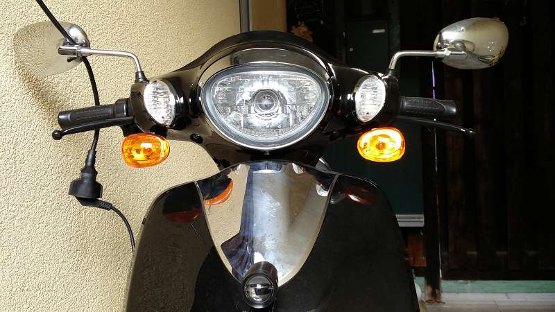

Da die weißen Gläser keine Nummer haben, kommen jetzt auch an diesen Roller die Blinker da oben weg.
In die Gläser komme weiße Birnen, die Blinker kommen 10 cm tiefer auf die Verkleidung. Passende Schalter für die Begrenzungsleuchten gab's für kleines Geld beim Versand, der lokale Handel wollte für einen 8 Euro haben
Die Anzeige vom Coulometer hat auch ihren Platz gefunden, wird auch schaltbar gemacht und das Display braucht bestimmt noch eine Folie drüber.

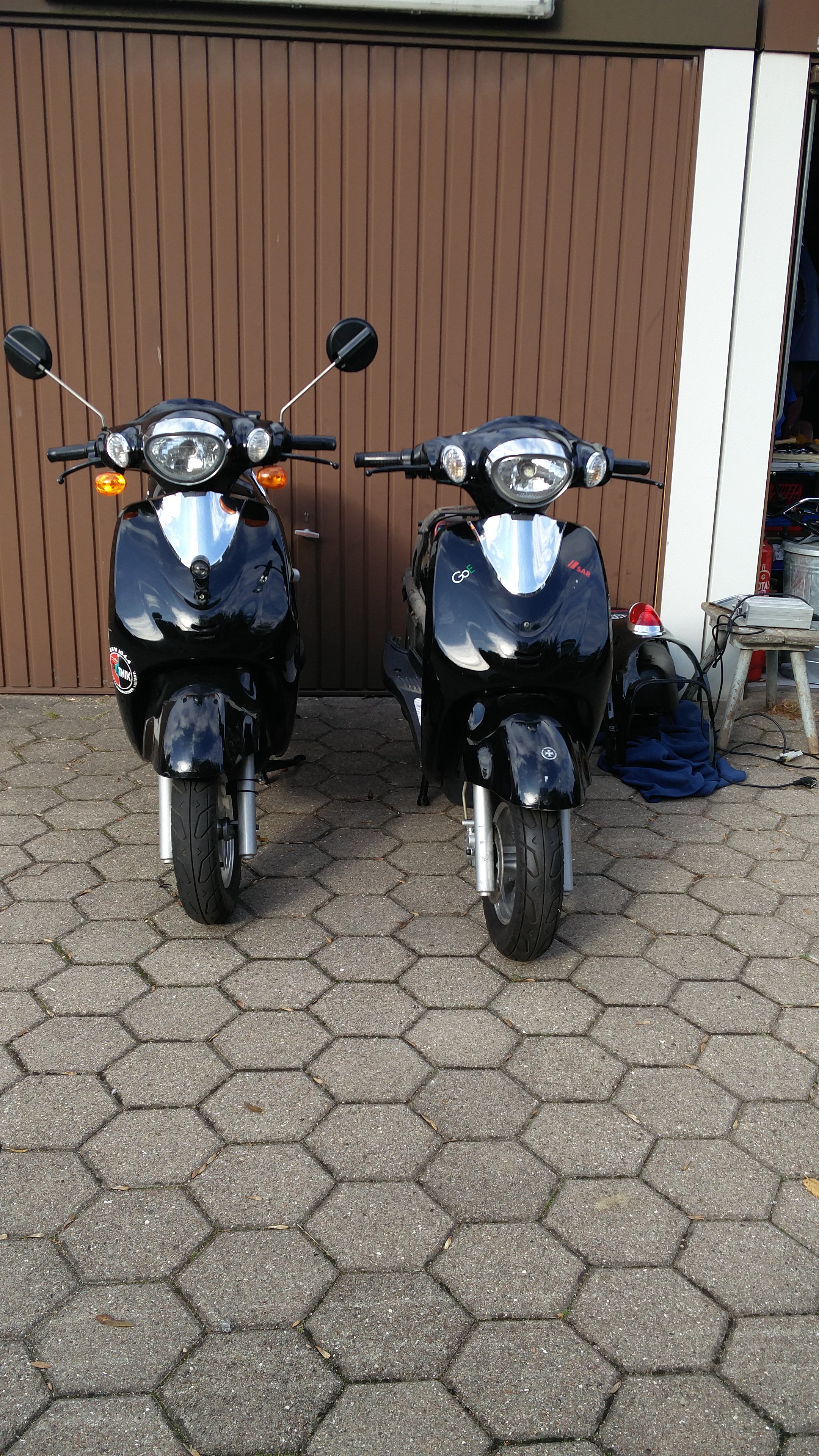

Die rechts und links neben dem Hauptscheinwerfer, bei Roller 1 waren gleich andere Blinker dran.
An Roller 2 sind die Löcher in der Verkleidung, aber die Blinker nicht extra dran.
Da sieht man 3 x Standlicht
viewtopic.php?f=58&t=5397

Ah jetzt ja, danke für die Bilder, da kann man das beschriebene schön nachvollziehen. Habe sie noch als tatsächliche Bilder integriert, dass sie gleich sichtbar werden.
Die Schalter sind auch gut gelöst

Die Blinker haben ihren Platz auch gefunden, zur Sicherheit die Bolzen ein wenig gekürzt und eingeklebt.
Ich hoffe die sind weit genug auseinander

Ich möchte ja wegen der Sicherheit einfach ein wenig mehr Licht haben, da bietet es sich an die weißen Gläser auf Standlicht zu klemmen, für Blinker haben auch 21 Watt statt 10.
