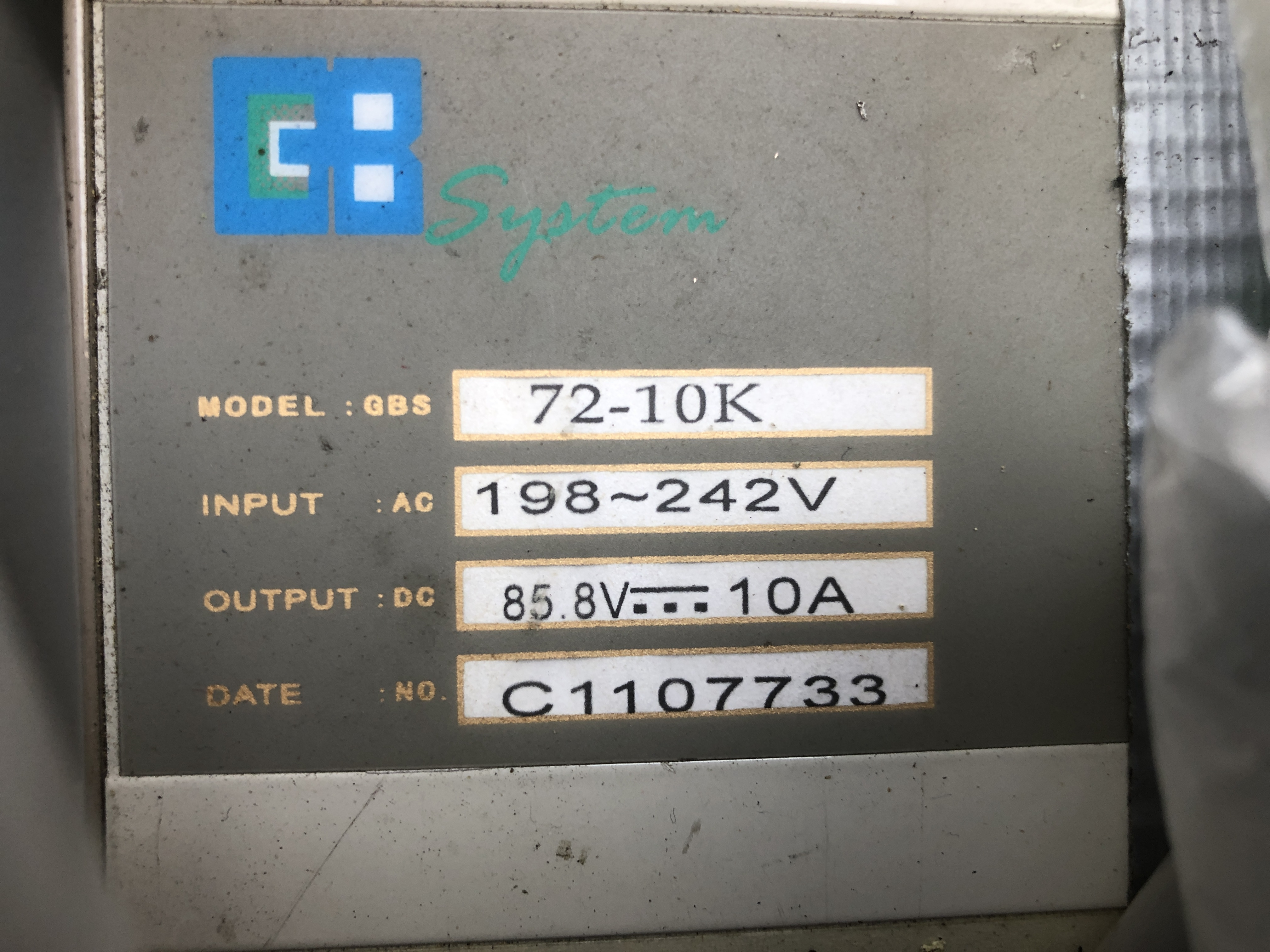

Einen 85,8V 10A Lader könntest Du von mir haben, aber da müsste tatsächlich die Zellenzahl in Deinem GoE klar sein. Der meinige Lader ist für 24 LiFePO4 Zellen in Reihe gedacht:

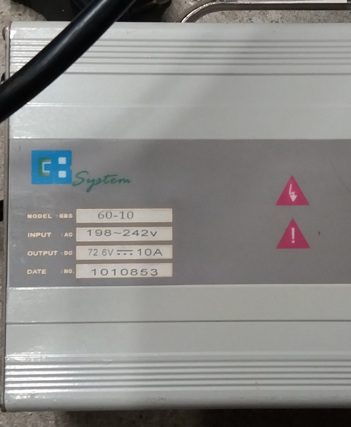

Ich hätte noch ein 60-10 für 20 Lifepos aus meinem gelben mit 72,6V Ladeschlussspannung über.
Den Anderson Stecker musst du dir aber selber dran machen. Außer du machst ein Bild auf dem man plus und Minus erkennen kann. Ich sollte noch einen 50A Anderson haben, dann könnte ich den Anfang nächster Woche noch dran machen.
