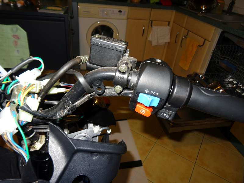

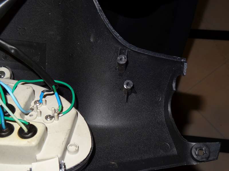

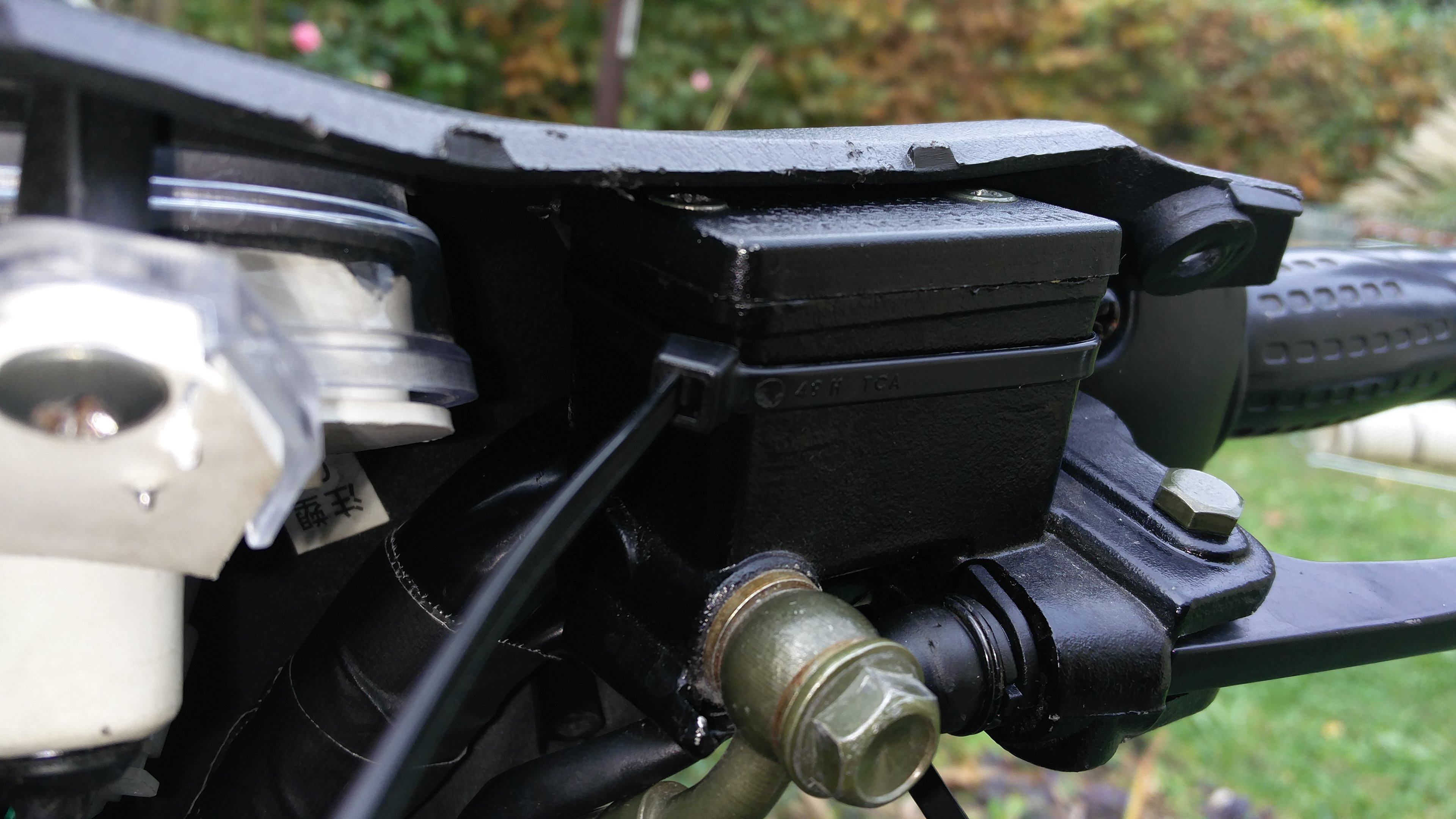

Auch dieses Thema konnte ich nun ein wenig klären. In der großen chinesischen Rollerfabrik gibt es wohl auch eine Austattung des Chassis wo nur eine Scheibenbremse verbaut wird. In der Innenverkleidung sind Aufnahmen für Schrauben zu finden, aber bei meinem Modell leider nur 3 Schrauben verbaut.
Die Verkleidung wird darum auf der linken Lenkerseite nicht wirklich am Lenker befestigt und somit kann man mit Druck auf die Schraube, die beide Teile verbindet, ein wenig die Richtung des Lichts bestimmen. Je nach Fahrbahnzustand klappert die Verkleidung dann auch auf der linken Seite.

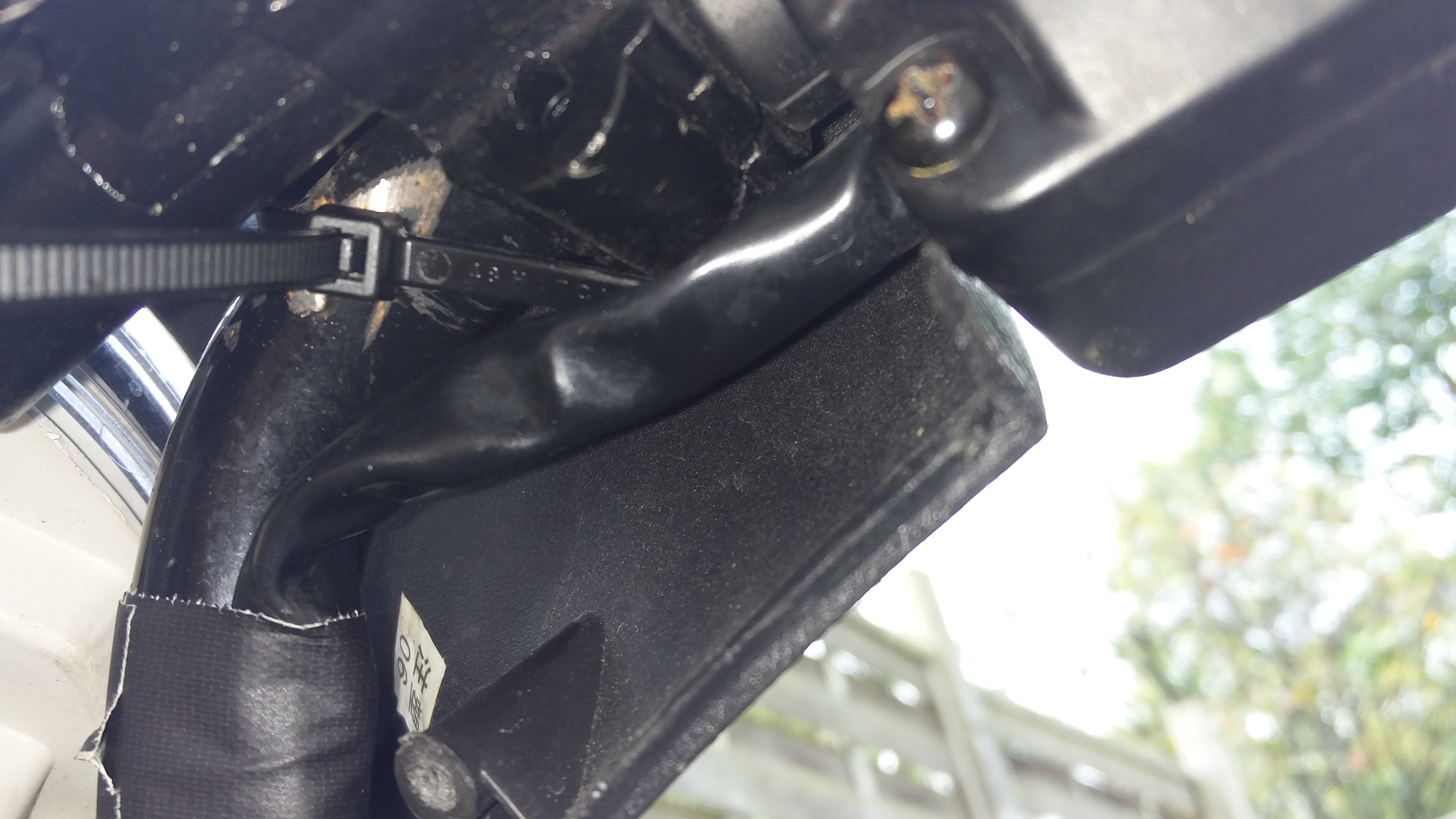

Der Fehler liegt in der fehlenden Öse am Lenker oder dem falschen Verkleidungsteil. Ich habe nun die bisher unbenutzte Aufnahme quer durchbohrt und dann 2 passende 3 mm Tyrap durchgezogen, somit kommte ich Verkleidung ein wenig gegen den Lenker spannen und auch ein wenig über den Behälter der Bremsflüssigkeit, es ist zwar nicht ganz fest geworden, aber ich hoffe ein wenig besser.

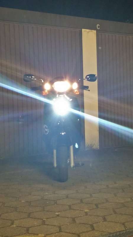

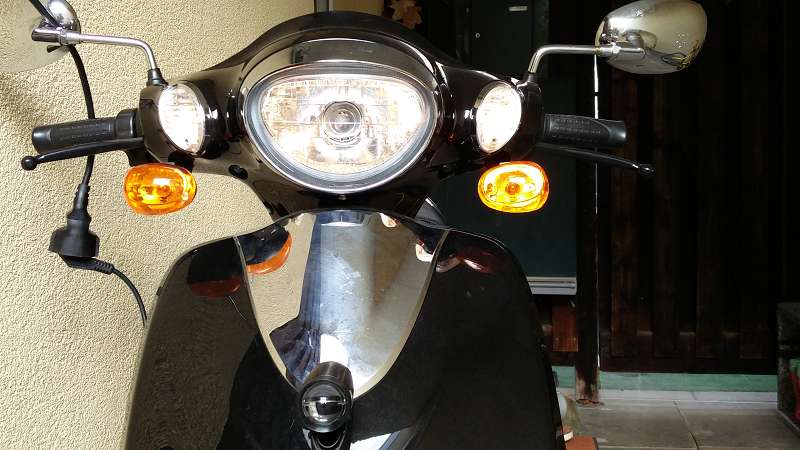

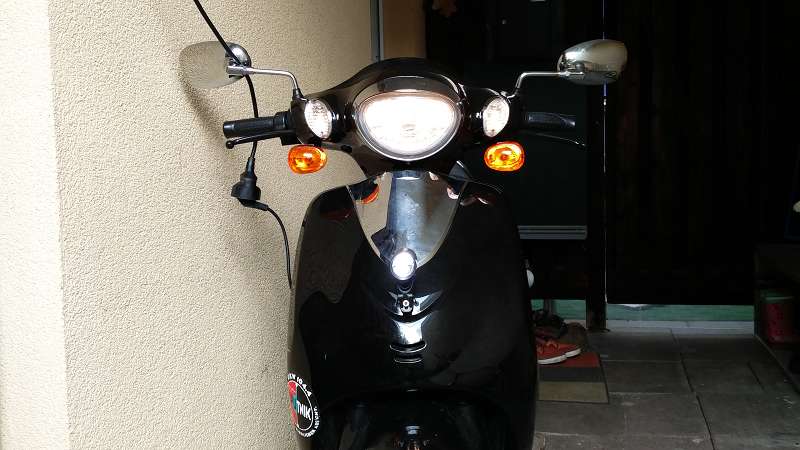

Die 3 mm Teile haben nur ein paar Kilometer gehalten, heute auf 2 x 5 mm gewechselt, das gute Stück Mossgummi hatte ich auch schon dabei, aber während der Fahrt verloren. Probefahrt war schon mal klapperfrei. Habe heute mal die beiden "chinesischen Blinker" auf Standlicht geklemmt und die orangen Birnen rausgenommen. Mal sehen ob ich da lokal 2 LED bekommen und somit die Optik auf 3 mal Licht oben umstelle :geek:

Beitrag von Fasemann »

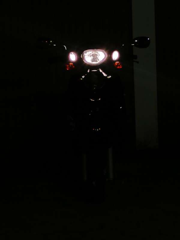

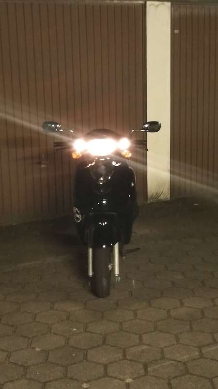

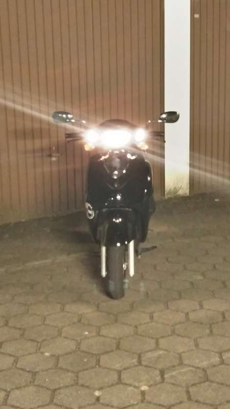

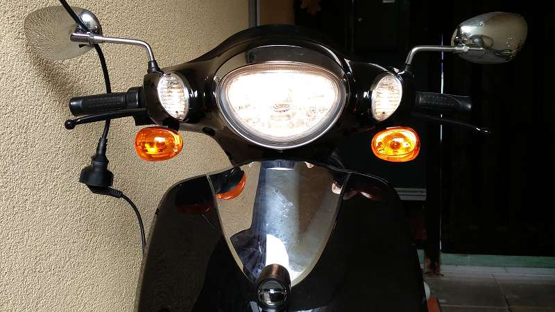

Vom Inneren habe ich natürlich keine Bilder, 1 Kabelbinder geht als Schlaufe von der Verkleidung um Lenker und Behälter der Bremsflüssigkeit, der 2 geht um 90° versetzt dazu und spannt den ersten nochmal nach. Licht ist nun doch gerade und klapperfrei!

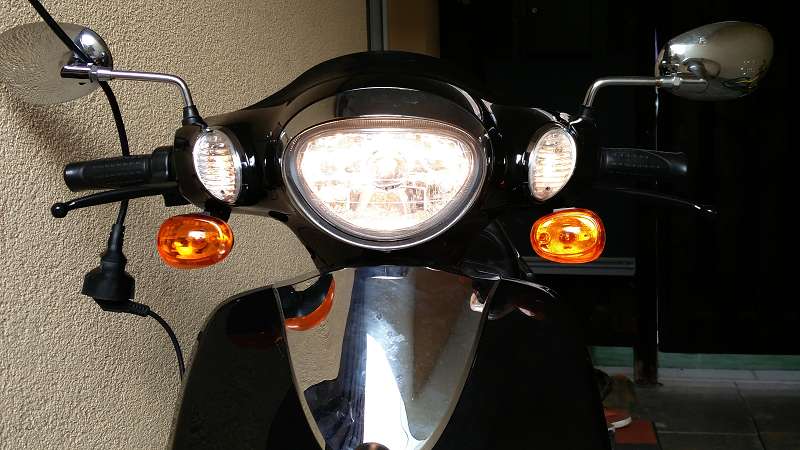

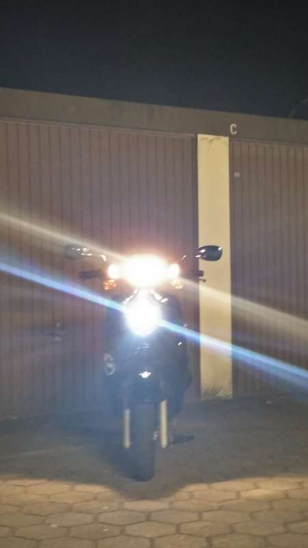

Operation2: Umklemmen der weisen Streugläßer auf Begrenzungs-/ Standlicht hat sich in diesem Atemzug gleich mitergeben, Standlicht + 2 Leuchten extra sind nun noch mal extra mit einer 5 A Sicherung direkt vom Kabelbaum aus abgesichert. Das Hauptlicht mit seine 25 (35?) W bleibt nun erstmal aus und wird durch 3 x 3 Watt OBEN und unten den LED-Scheinwerfer mit 3 Watt und reichlich Leuchtkraft ersetzt.
