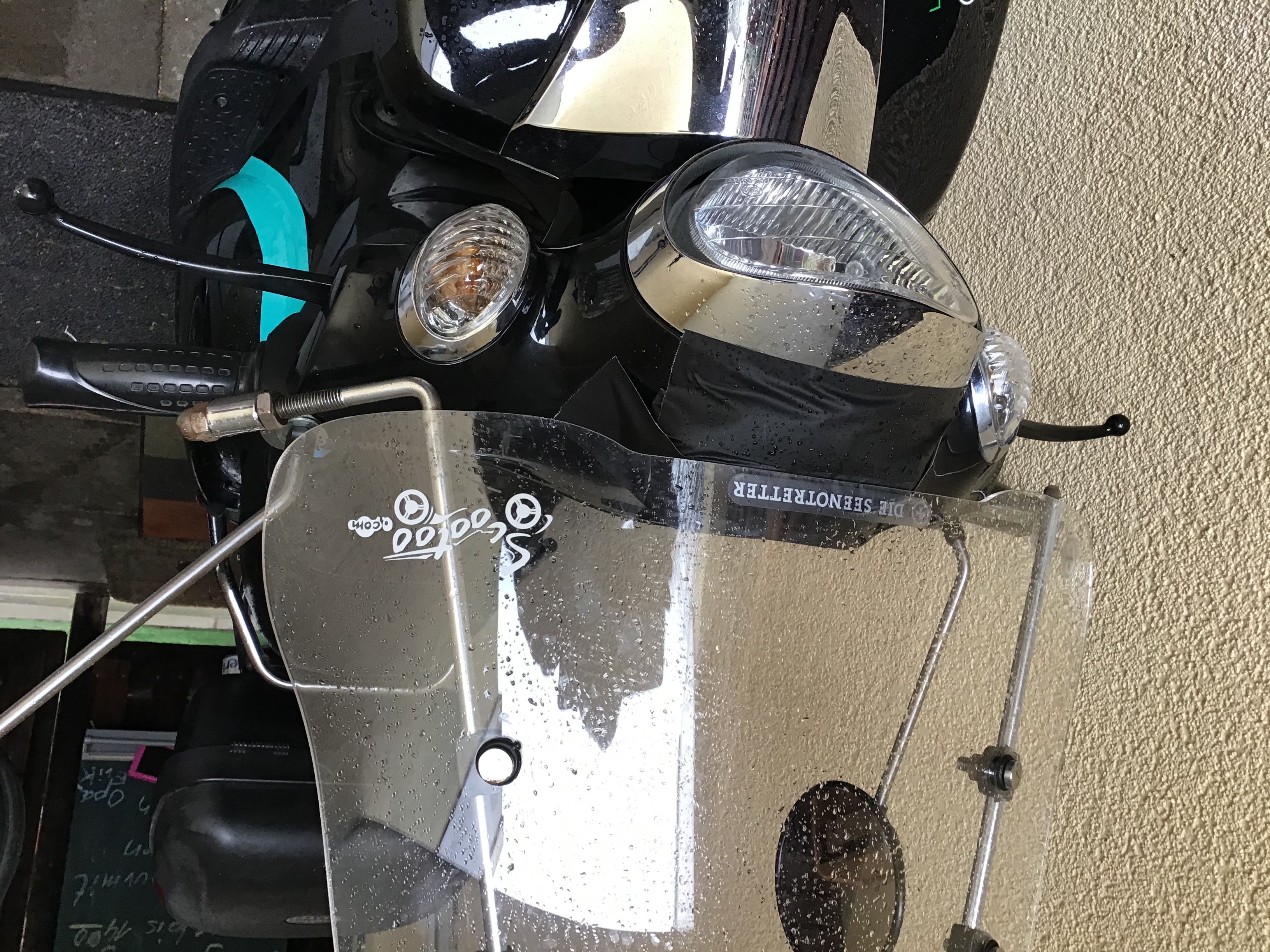

Nun kommen wir mal zum Objekt, positiv ist die Austattung mit Scheibe, Topcase und verstellbaren Stoßdämpfern und das lose Zubehör vom Verkäufer.

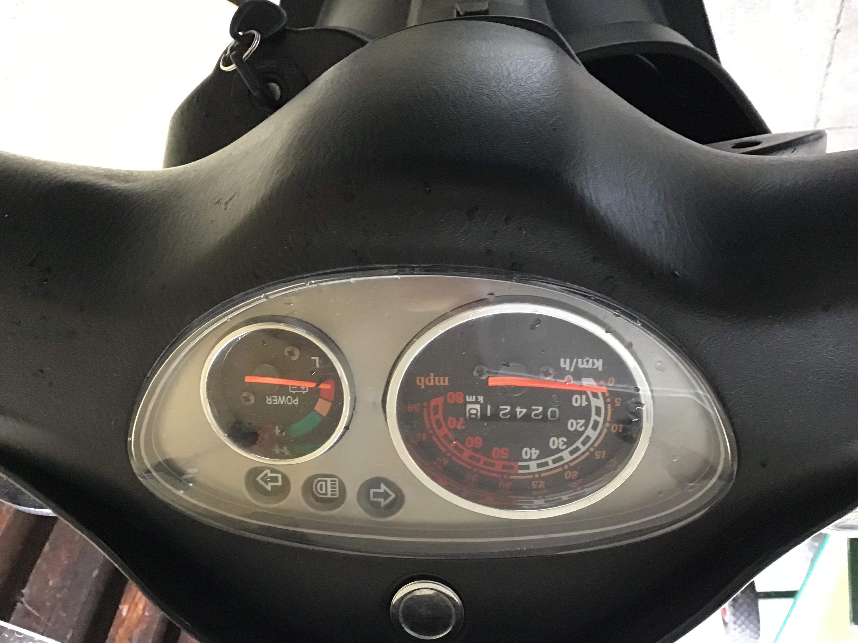

Nach gut 10 h Arbeit, ohne Rostbekämpfung, habe ich heute Mal eine 25 km Runde gedreht. Die Akkus zeigten bis zu Ende auch bei Vollbeschleunigung immer noch fast 100 % an.

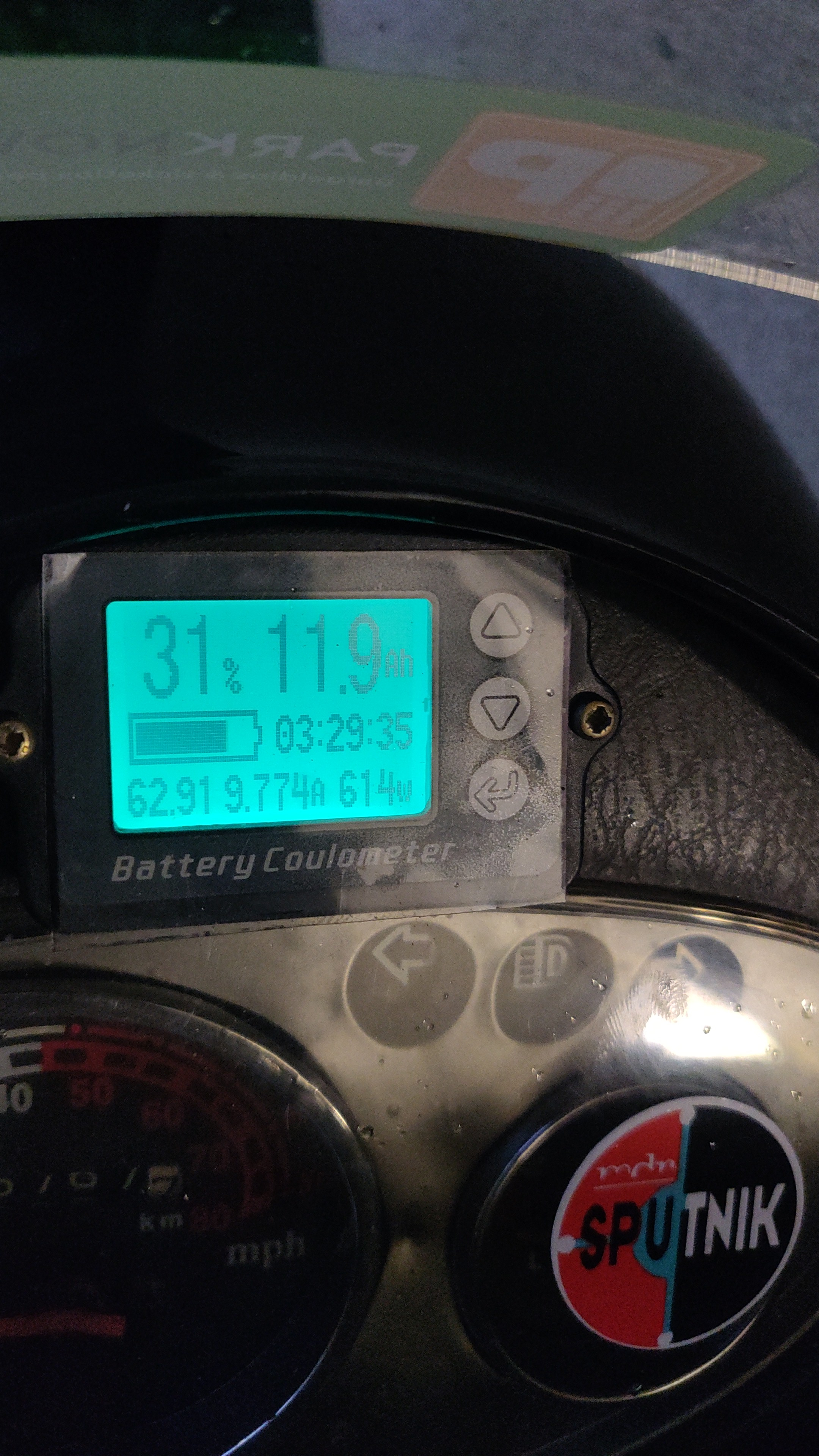

Nun ist der Herbst da, zumindest habe ich aus dem Handbuch des Controllers herausgefunden das neben der Rekuperation auch die elektrische Bremse funktioniert.

Heute bei frischen 12 Grad noch eine Runde mit dem neuen Nummernschild gedreht. Ein paar Sachen klappern noch, habe aber noch nicht alle Teile verbaut. Seit dem erwecken der Batterien habe ich nun 68 km geschafft und noch gute 20 Minuten auf dem Ständer. Beim beschleunigen geht der Zeiger nun tief ins gelbe herunter, aber jetzt hängt er erstmal an der Dose.

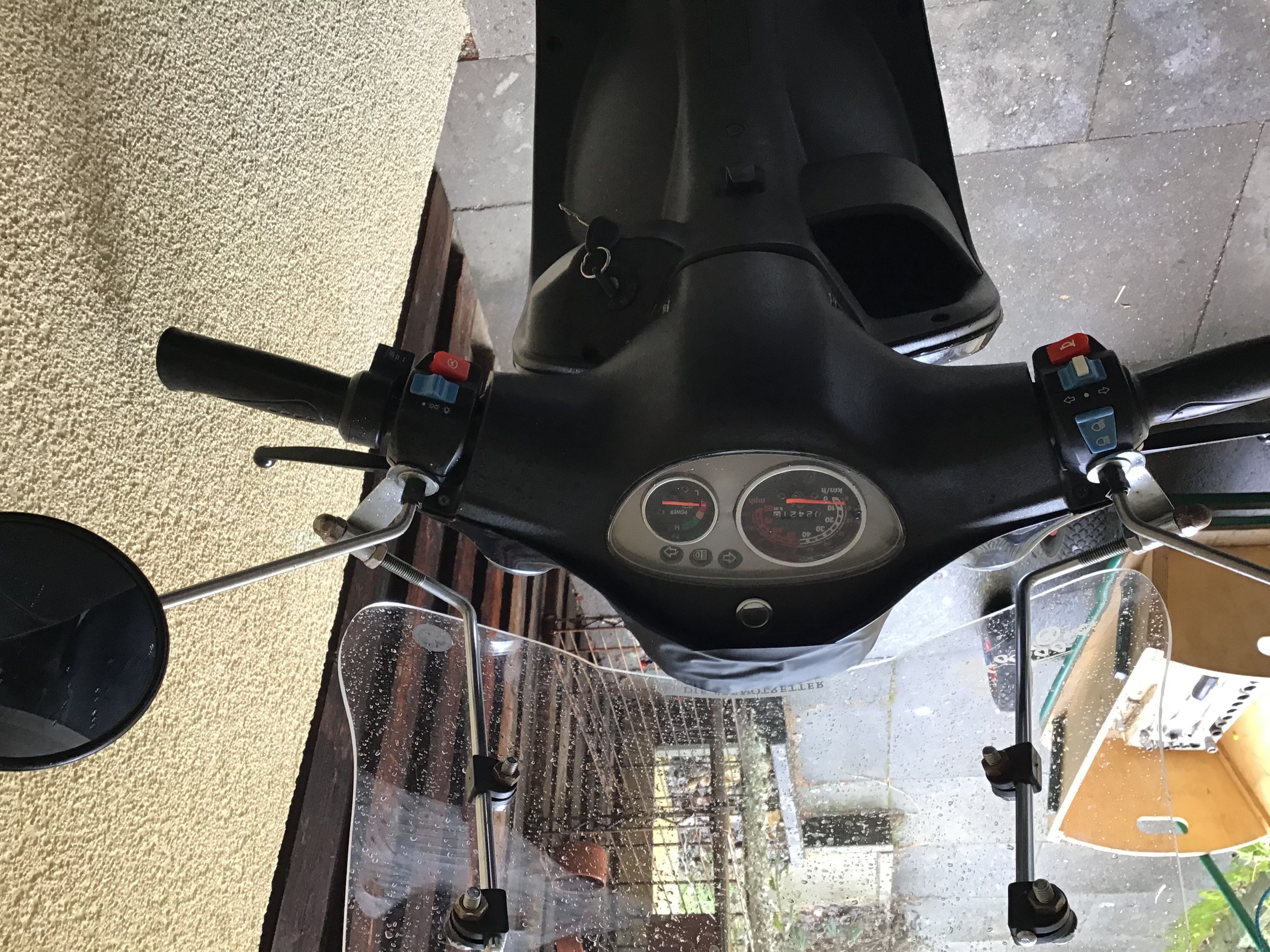

Im Herbst hatte ich auch den Lenker einmal komplett nackig, alles vernünftig verlegt und die linke Seite mit dem alten Trick aufgrund der fehlenden Lasche festgemacht.
Heute war Zeit und das richtige Wetter mal alles wieder zu komplettieren.
Räder waren schon drin, aber nur gesteckt zum Rollen, heute also versucht alles auf die Markierungen zu schieben und wieder fest.
Kabel wieder eingefädelt, alles poliert, verschraubt und versiegelt.
Die Reste vom Controller und vom Roller eingetütet und aus dem Weg gebunden.
Noch ein paar Stellen vom Umbau :shock: versucht ein wenig besser zu machen wie es war.
Das Ladegerät geht wenn es kalt im Schuppen liegt, wenn es warm in der Wohnung liegt haut es ohne Last gleich die Sicherung der Küche raus.....
Anbauposition für die Scheinwerfer gesucht, aber noch ein wenig unschlüssig.
Am Lenker direkt kein Platz, an der Unterseite der Verkleidung sieht es auch sehr eng aus, bzw. zu nah an den Blinkern, normal müsste man Mittag die Spiegel gehen, aber da ist schon das Schild mit dran.
Fest an der vordern Verkleidung ist eher unpraktisch wegen dem Licht bei Kurvenfahrten.
Der Plan ist eigentlich alle 2 zu montieren, aber vielleicht wird es dann doch erstmal die Lösung mit einem Scheinwerfer an der selben Schraube wie beim Roller Nummer 1.

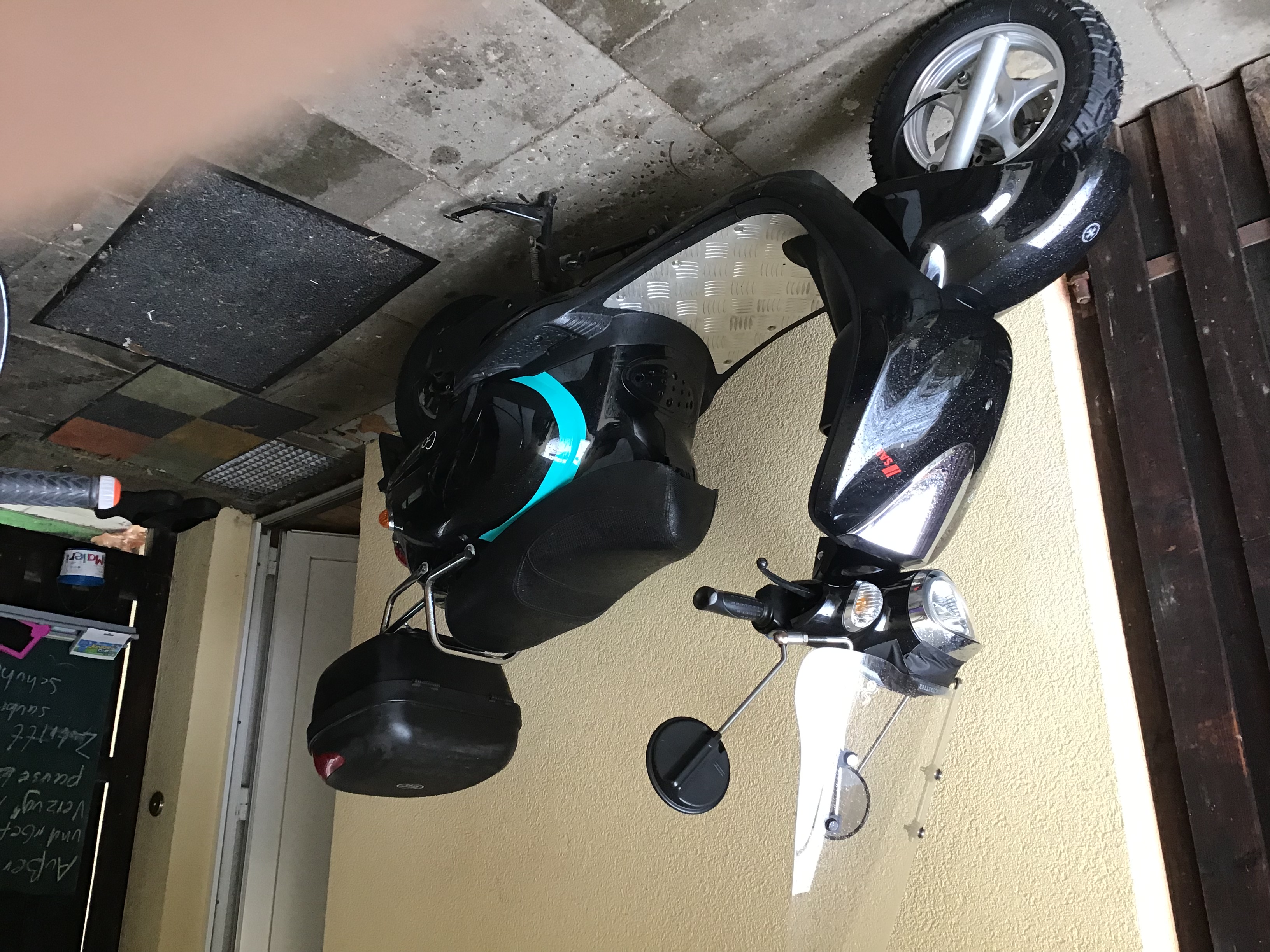

Hier mal der aktuelle Stand, Spiegel sind noch lose, die Terassentür ist zu schmal.
Vorschau auf dem Kopf. :P
Habe mal zum probieren noch ein Polster unter dem Schild, noch keine Fahrprobe gemacht.
