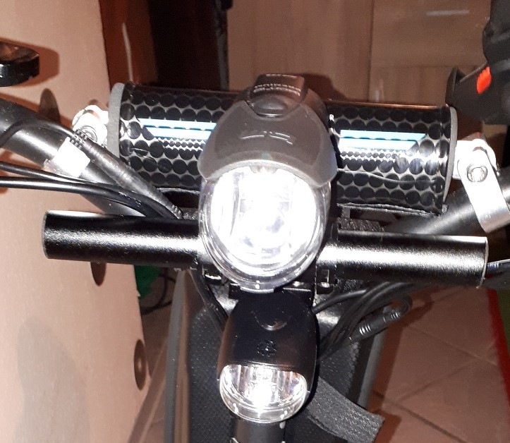

Hallo erstmal, ich bin neu hier und stelle einen Bericht über meinen Scooter an Interessierte User ein.
Nun habe ich 400 KM auf dem Tacho. Und ich bin nach wie vor begeistert.

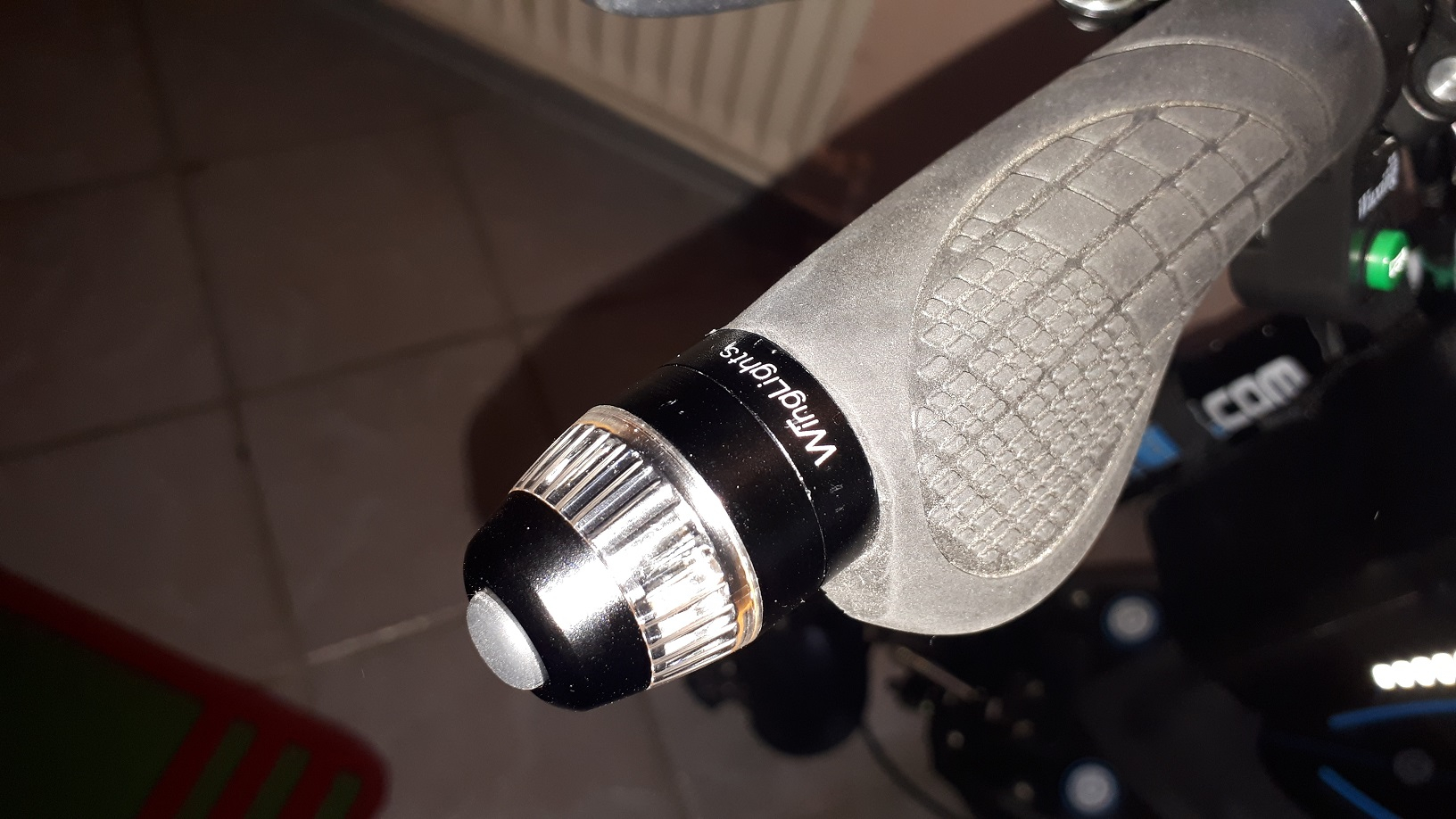

Einige Verbesserungen habe ich allerdings vorgenommen. Da wären ein neuer Sattel, Blinker (Winglights*) und eine Verlängerung der Radabdeckung hinten (Die Vordere Radabdeckung war schon dabei).
Ohne Blinker, ist es fast unmöglich, die Hand vom Lenker zu nehmen, ohne einen Sturz zu riskieren.
Ohne die zusätzliche Verlängerung der Radabdeckung muss man bei nassen Wegen mit einem schwarzen Streifen auf dem Rücken rechnen. Auch das Licht ist nicht das Gelbe vom Ei. Es langt gerade um gesehen zu werden. Auf der Fahrbahn ist mal gerade ein 50cm Kegel in 3m auf dem Boden zu sehen. Ist man öfter auch im Dunkeln auf Feldwegen oder unbeleuchteten Straßen unterwegs, sollte man sich einen Zusatzscheinwerfer gönnen. Mit einer Extender Halterung am Lenker kann man die Lampe auch mittig befestigen, um eine optimale Ausleuchtung zu haben.
Ich habe mich für die B&M IXON IQ Premium mit STVZO Zulassung entschieden.
Auch sollte man diverse Schrauben, mit Schraubenfest versehen, wie z.B. Schrauben für den Ständer und auch die Befestigung der Spiegel. Die Scheibenbremsen versehen ihren Dienst sehr gut. Das Quietschen der Scheibenbremsen habe ich auch in den Griff bekommen, nachdem ich die Belege etwas aufgeraut und die Scheiben mit Alkohol gesäubert und neu eingestellt habe.

*Winglights gibt es in verschiedenen Ausführungen! Die von mir verwendeten sind die MAG 360,
nur die sind aufladbar, haben 48Lux und eine Zusatzbeleuchtung.

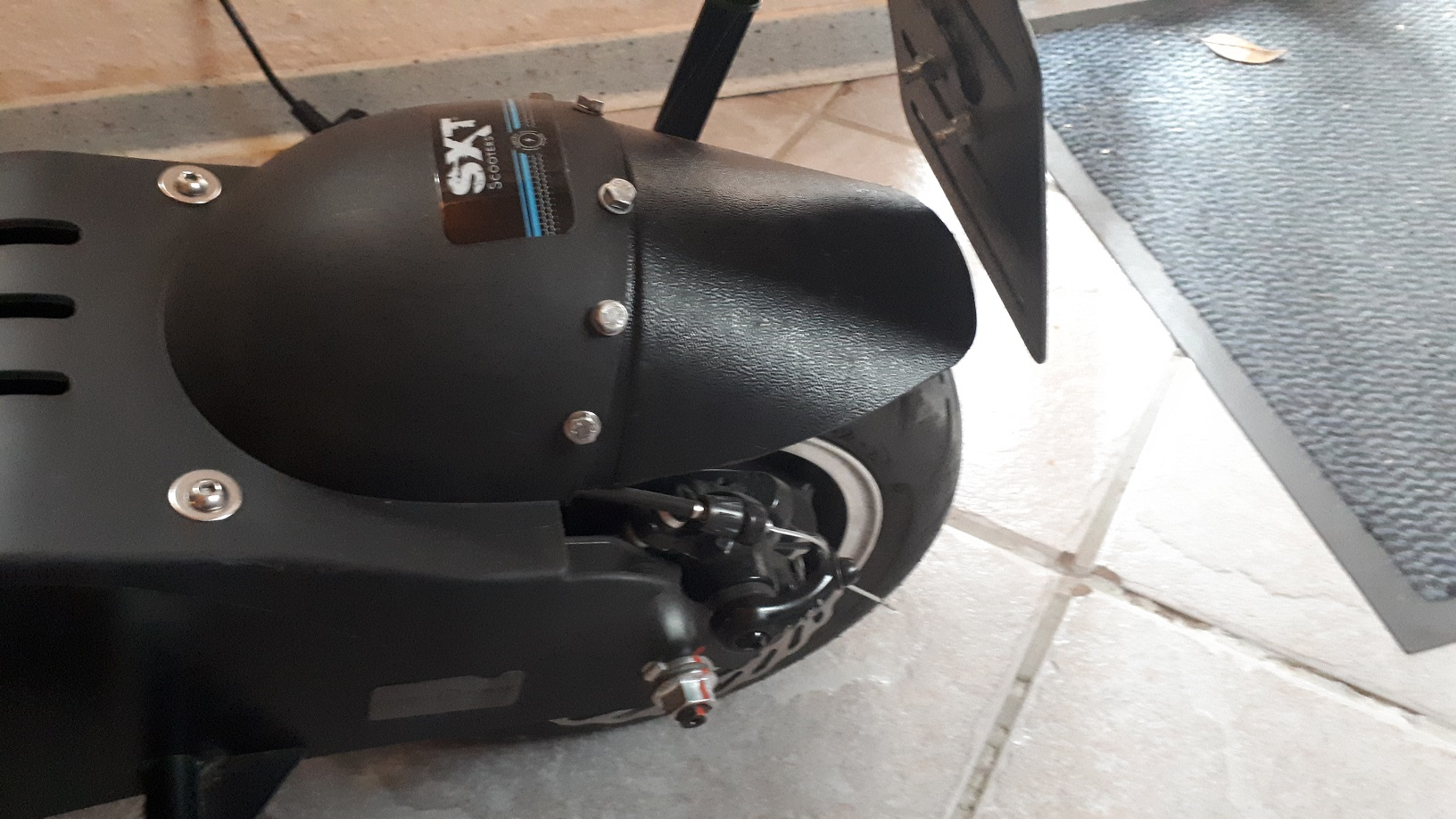

Da ich noch keine Berechtigung für PN´s habe, antworte ich hier mal auf eine gestellte Frage.
Ich habe auch vergebend`s nach einer Verlängerung für die hintere Radabdeckung gesucht. Ich habe mir dann selbst eine Abdeckung aus Hartplastik
gebaut und das Ergebnis ist zufriedenstellend.

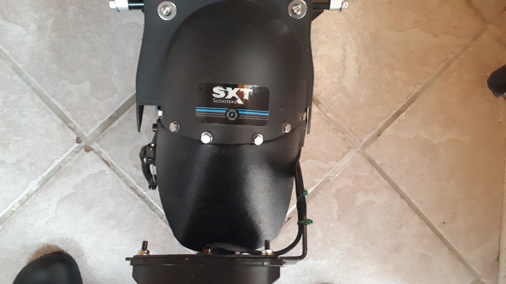

Hier die Bilder vom Schutzblech und Blinker
Die Schrauben habe ich etwas gekürzt und mit Selbstsichernden Muttern und Unterlegscheibe befestigt

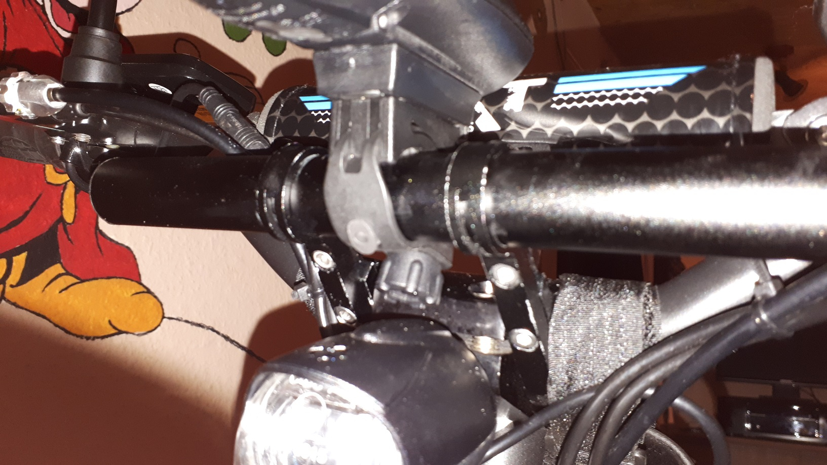

So, meine Extender Lenkerverlängerung ist auch gekommen.
hier nochmal 2 Bilder dazu

saubere Arbeit, meinen Glückwunsch zu den gelungenen Verbesserungen.
Noch ein Tipp:
Deine WingLights Mag auch Ochsenaugen genannt sind so rechtlich nicht zugelassen.
Du brauchst noch zusätzlich Hinten Blinker.
Noch ein Tipp:
Gruß Harry

Moin Harry,
erstmal Danke für deinen Kommentar.
Da ich rein zufällig beim TÜV beschäftigt bin, kann ich dir sagen, das Ochsenaugen (Wenn es die Echten mit ECE etc.sind)
am Motorrad, nur an den Lenker ohne hintere Blinker erlaubt und zugelassen sind.
Am Scooter sind diese Blinker (Winglights) gar nicht erlaubt, weil sie ja für´s Fahrrad sind, aber selbst da wird gesagt,
das man trotzdem noch ein Handzeichen geben muss.
Aber bevor ich die Hand vom Lenker nehme und ich mich hinlege, nehme ich diesen kleinen Verstoß gerne in Kauf und fühle mich sicherer.
Und ich glaube das die Polizei ein Auge zudrückt, wenn man es denen erklärt
Peter
Peter
- Harry
- Beiträge: 2140
- PLZ: 49479
- Wohnort: Ibbenbüren
Re: Review SXT 1000 XL EEC Facelift mit Straßenzulassung
Hallo Peter,
da gebe ich dir völlig Recht, nur Ochsenaugen am Lenker ist allemal besser als ohne.
Nur als Bestandsschutz für Oldtimer mit der Erstzulassung des Kraftrades 1986 oder früher sind die hinteren Blinker nicht erforderlich.
Es dürfte für dich doch eine Kleinigkeit sein die hinteren Blinker auch noch anzubringen, dann bist du konform mit den Vorschriften.
Gruß Harry

leider mußte ich feststellen, das meine Radabdeckung hinten, noch zu kurz ist.
Bei der ersten Regenfahrt hatte ich dann doch einen Dreckstreifen auf dem Rücken.
Also das Ganze nochmal von vorn.
Peter

Auch dein Review kann ich voll unterschreiben (nach 400km):
Blinker sind ein Muss! Jedes Handzeichen, vor Allem bei 40km/h sind stark sturzgefährdet.
Auch meine Hinterachsfederung quitscht und der Originalsattel könnte bequemer sein.
Das Lämpchen vorne hilft nur als "gesehen werden". Im Dunkeln nicht zu gebrauchen, schon gar nicht bei höheren Geschwindigkeiten. Da werde ich auf jeden Fall auch noch nachrüsten.
