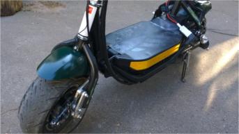

sxt H800 scooter mit Nabenmotor im Vergleich zu Mach1 bzw. baugleiche.
1. Das highlight, der NABENMOTOR . Keine Kette mit all den Nachteilen . Absolut ruhiger Lauf. Beschleunigung etwa gleichauf mit 1000 Watt Mach1, Höchstgeschwindigkeit allerdings nur 32kmh (800 Watt) Freilauf wie Fahrrad.
2. Der Rahmen, ein Doppelrohr-Schleifenrahmen, (kein Blechkasten) sauber und grundsolide verarbeitet
3. Batteriekasten ist verschraubt, Sicherung und Schalter eingebaut. Liegt nur lose im Schleifenrahmen, Steckverbindung zum Controller und Motor. Sehr stabiler Kunststoff, Trittbrett. Akku allerdings nur 10Ah
4. Sitz. Stabile Stützkonstruktion zum einhebeln, kein wackeliges Steckrohr mehr
5. Verstellbarer Lenker in Höhe und Winkel.
6. Brems-sattel weitaus verbessert, kein Rubbeln (wie ich ständig hatte)
7. Vorderradaufhängung elegant neu konstruiert. Buchsenlager, nicht nur Schrauben mit selbstsichernden Muttern (das ist der größte Pfusch beim Mach1)
8. Elegante Felgen, neuer Klappmechanismus, Kotflügeln und Gepäckträger Serienausstattung.
Insgesamt ein sehr gutes Fahrverhalten, leicht besser als Mach1, auch weicher gefedert (habe 95kg)
Viel Erfahrung hab ich bedingt durch das Wetter noch nicht, auch hinsichtlich der Reichweite da die Akkus bei Temperaturen um die derzeit 0 bis 5 Grad nicht die Nennkapazität haben.

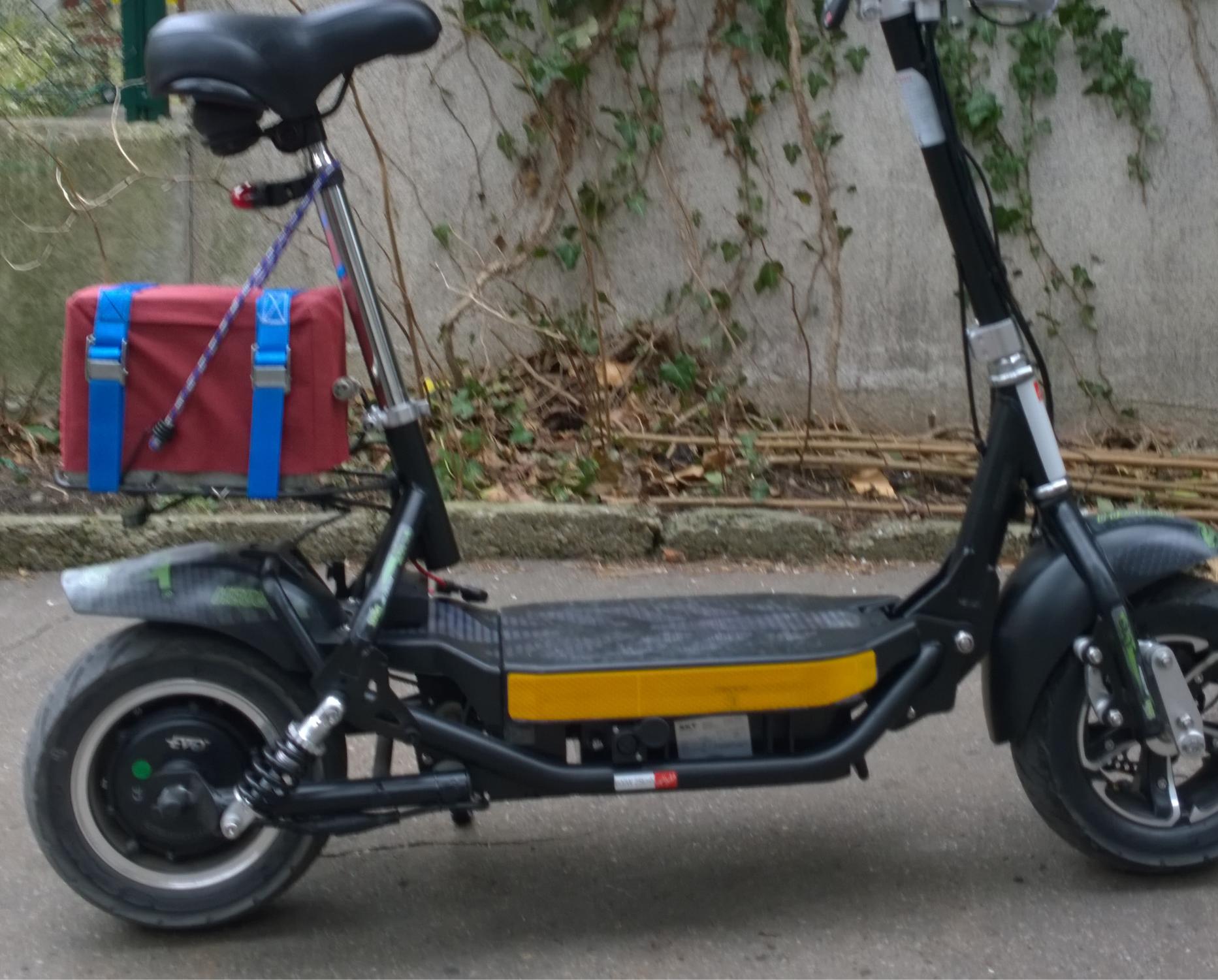

Eine Ergänzung:
Langsam wird es wärmer und so kann ich schon ein bisschen über die Reichweite berichten. Bisher 170km gefahren.
Original Blei-Akku mit 9Ah: Reichweite 8km, bei ca 20km/h (normale Fahrradgeschwindigkeit) Reifendruck 3,5 bar
Lifepo4 Akku mit 20Ah: 28km Reichweite (gleiche Verhältnisse)
Der Lifepo Akku ist nicht der original erhältliche! (Ich hab den vor einem Jahr extra gekauft und im Mach1 verwendet)
Da die Temperaturen nicht viel, oder gar unter 10 Grad waren, sind die Aussagen noch nicht vielsagend. Jedoch enttäuscht der Bleiakku schon etwas.
Die Höchstgeschwindigkeit ist übrigens exakt 32km/h. Der Abzug von Null weg echt super (eine Motorumdrehung = 0,8m Fahrstrecke!), das Motorgeräusch bei Vollstrom turbinenartig, ansonst praktisch nicht vorhanden. Ganz ruhiger Freilauf wie vom Fahrrad gewohnt.....

Re: sxt H800 scooter mit Nabenmotor im Vergleich zu Mach1 bz
Ein wirklich schönes Fahrzeug ffriedl. Es sieht super aus.
Da es bei den Aufnahmen so ins Auge fällt: hast du schon mal einen Reifenwechsel gehabt ?
....nein, wieso ?
Das sind die originalen Reifen. Meinst du von wegen Demontage/Montage?, sollte nicht so schwierig sein, beide Felgen sind geteilt und verschraubt. Die Reifen laufen übrigens ganz leise, bin noch das Stollenprofil vom Mach1 gewohnt, das ist naturgemäß viel lauter.
Zitat aus meinem posting: .......das Motorgeräusch bei Vollstrom turbinenartig, ansonst praktisch nicht vorhanden.....
Das muss ich etwas relativieren. Sehr wohl ist ein Motorgeräusch vorhanden. Im Verkehr nicht besonders, in ruhiger Umgebung bei zirka 20km/h ist's ganz schön laut. Gut, das Kettengeräusch fällt weg, das ist schon was. Ein Pedelec Motor ist jedenfalls leiser. Mag auch ein Grund die Drehzahl sein, die Kleinräder wuseln ja doch viel schneller.
