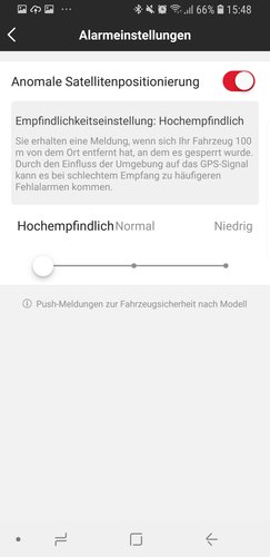

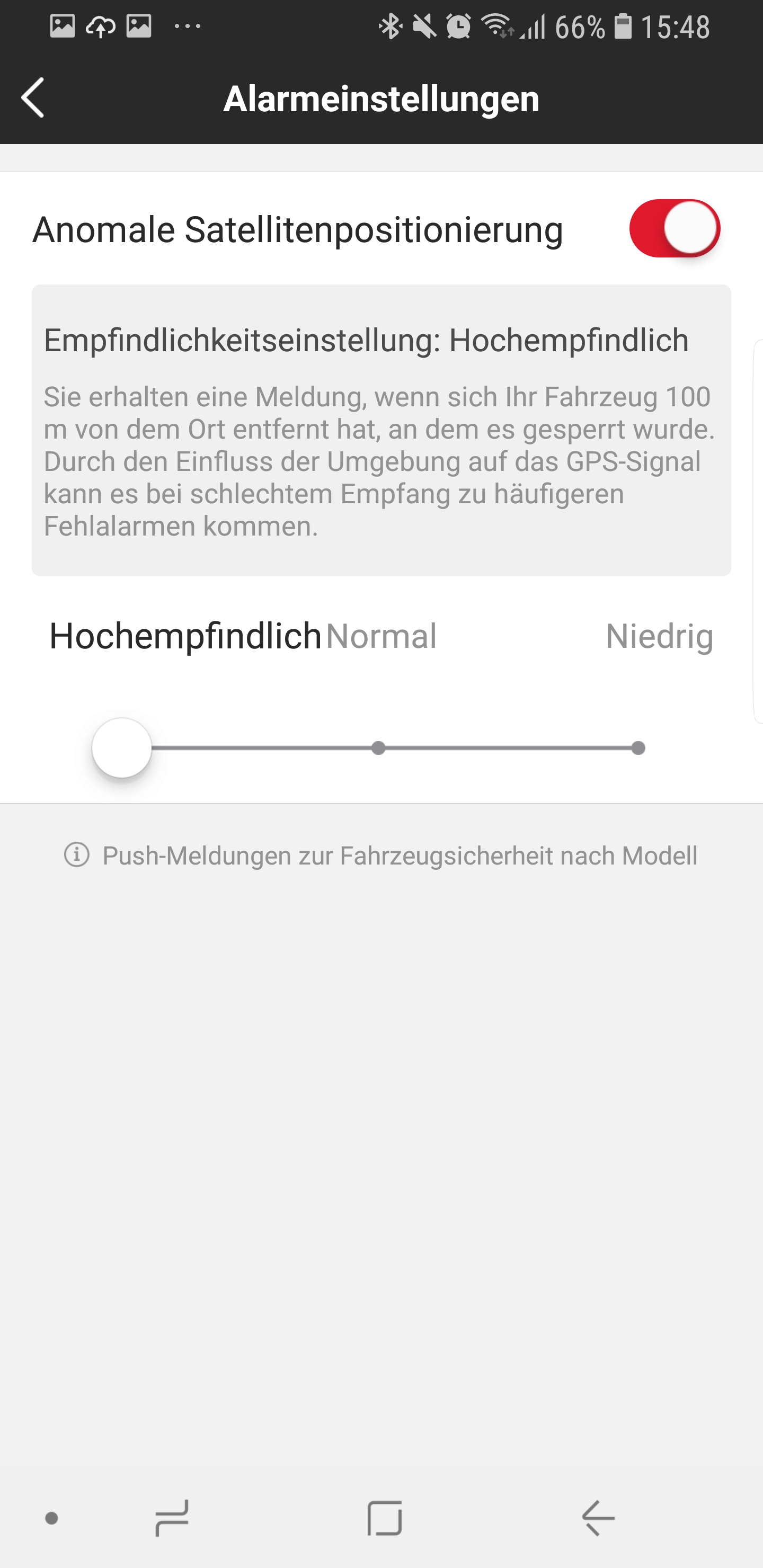

Moin, ich habe die Empfindlichkeit geringer eingestellt und seit dem keine Fehlalarme mehr. Dementsprechend kommt auch die Nachricht nicht mehr.

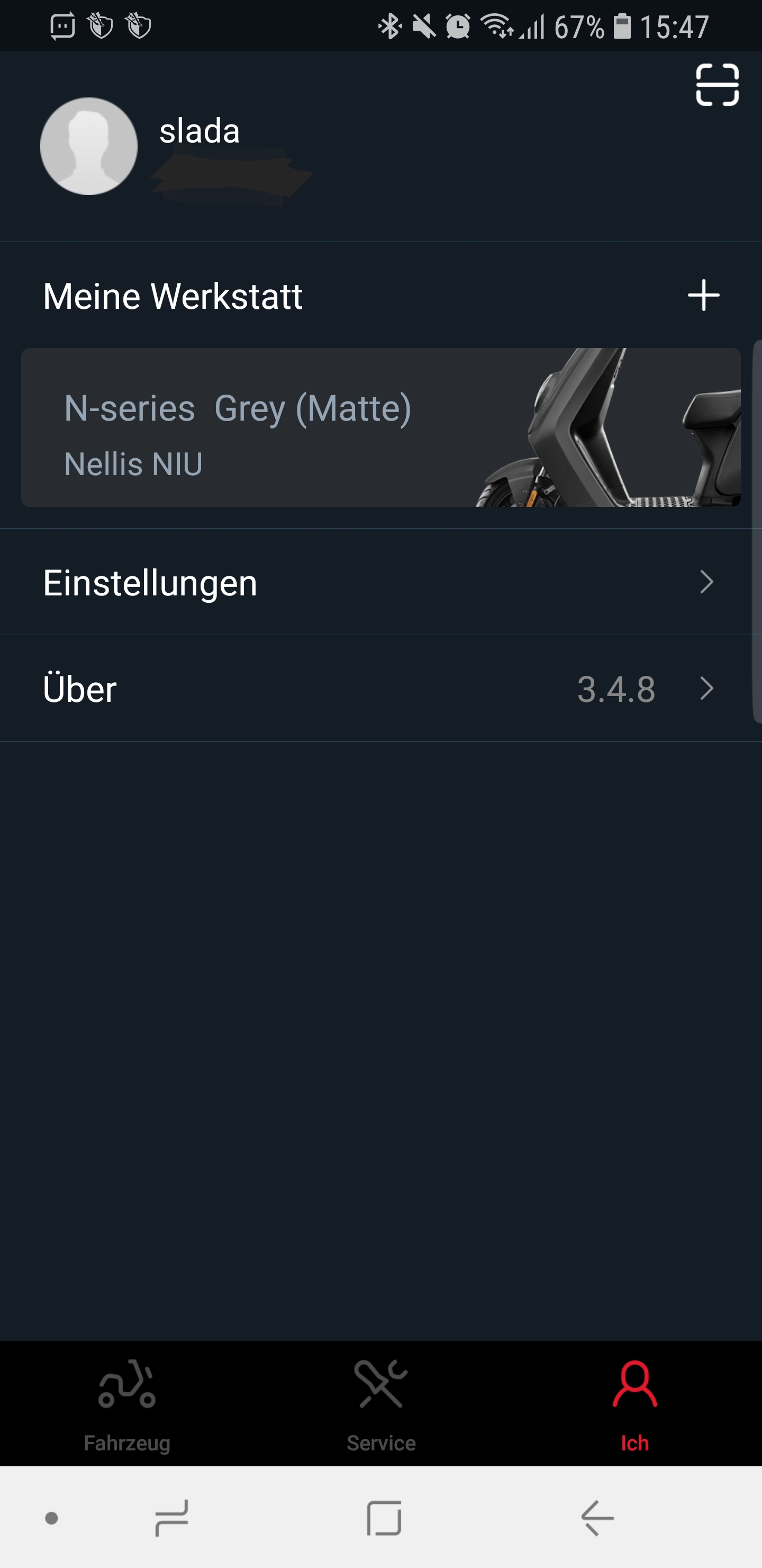

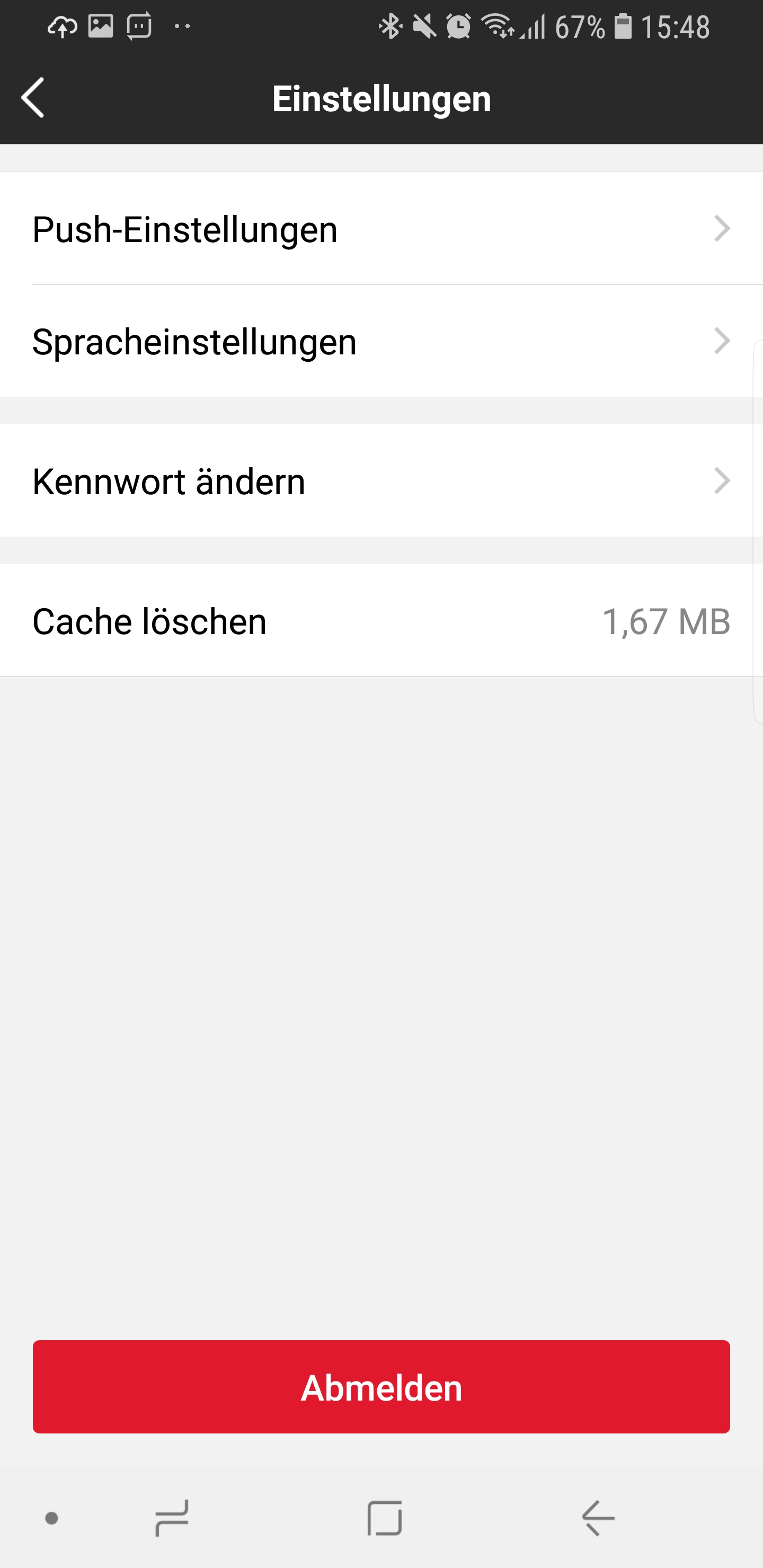

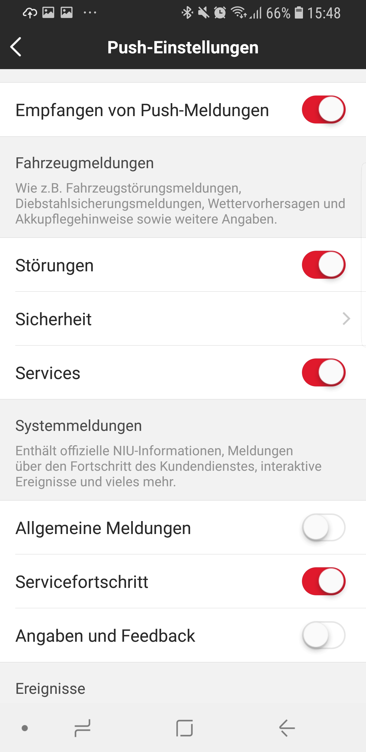

Gehe in der App auf Ich -> Einstellungen -> Push Einstellungen -> Sicherheit -> und dort ist eine Schieberegler

sind also nur GPS Abweichungen...
