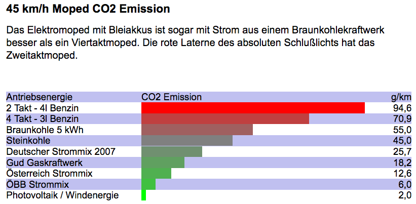

P.S.: Beim Verbrenner ist natürlich auch Produktion & Entsorgung & die Straße einzuberechnen & vorallem auch die Realverbräuche, die zumeist auch bei ca. 3l Benzin auf 100km liegen.
Für 4 Takter (3 Liter) sind es ca. 71g (nur Benzin) mit Produktion & Straße = 77g/km
(Quelle: https://auto.pege.org/2007-co2-mobilita ... -moped.htm)

77g/km 4-Takter Benzin Moped
Den China Transport hat man mit Ökostrom nach 450 km, mit Strommix D nach 550 km eingefahren.
