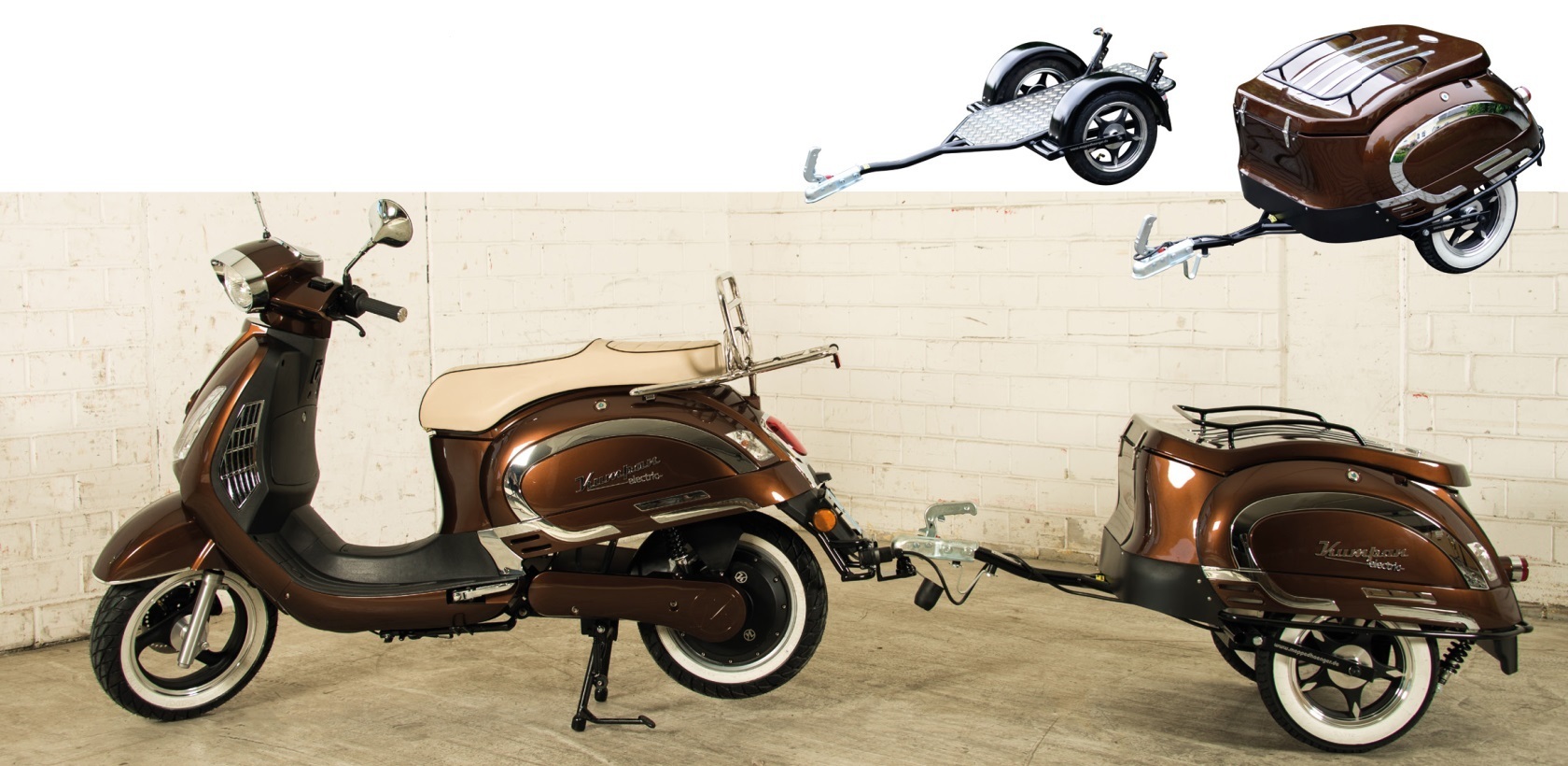

Nun, weiß nur noch, das es eine Größe zwischen Fahrradanhängern (25 mm?) und PKW (50 mm) war, die vom Hersteller zertifiziert wurde und daher sehr teuer im Bezug war (> 100€), was die Sache schon unattraktiv machte. Im Übrigen, gab es von Kumpan auch einen einspurigen Anhänger. Ich hatte mal den Link zu den Hersteller der Anhänger (die hat Kumpan nicht selber gebaut). Dort konnte man individualisierte Motorradanhänger bekommen. Besonders zwegmäßig finde ich die Varianten für den Tiertransport. Gerade hinter einem Elektroroller, hätte ich da weniger Bedenken, als hinter einen Verbrennermotorrad, wo dann der Auspuff direkt auf das arme Tier ziehlt. Leider starten die Alle im 4stelligen Eurobereich, so das es für „Otto-Normal-NIUisten“ (sofern es den überhaupt gibt), eher unatraktiv sein dürfte.
