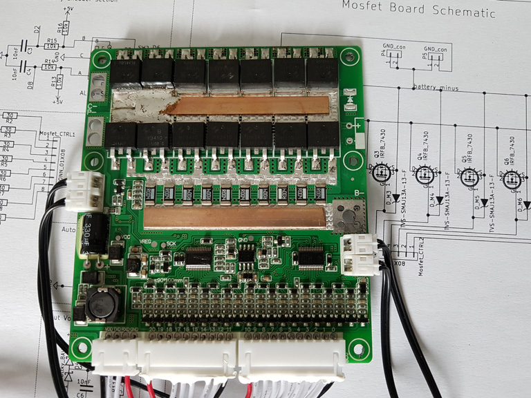

Ja da hast Du vollkommen recht und deshalb sieht die Power-Seite bei meinen BMS so aus...JoeMacFox hat geschrieben: ↑Mo 26. Nov 2018, 09:00100% Zustimmung!Soetwas tut kein Ingenieur der noch alle Tassen im Schrank hat.
Allerdings entscheiden oft nicht die Ingenieure, sondern die "Finanzleute" (die wissen es meist besser).
Wir reden bekanntlich von min. 70V und 40A. Da ist die Auswahl nicht mehr gross. Gleichzeitig bedeutet jedes mOhm 1.6W Verlust.
Ein 5 mOhm Schalter müsste daher 8 Watt abführen, das braucht schon ein sichtbares Kühlkonzept (ist auf keinem Foto zu erkennen).
Schalter für 12 oder 24V kann man günstig kaufen, aber bei >70V und <5mOhm wird die Auswahl klein und die Preise steigen![]()
Und hier kommen wieder die "Entscheider" ins Spiel...
Obendrauf befindet sich nur eine 2mm dicke Aluplatte die nicht größer ist als die Platine selbst und wird nicht zusätzlich gekühlt.
Die Verluste sind so gering, dass selbst nach einer langen Strecke wird alles nicht wärmer als 30-35°C.

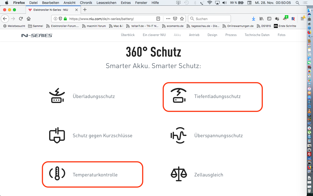

Daher glaube ich auch nicht Alles, was das BMS so anzeigt und ich kann mir das mit der 0% Anzeige und trotzdem noch Stromabgabe durchaus vorstellen, falls das BMS nicht richtig kalibriert ist. Ich vertraue aber auf die Werbeversprechen auf der Internetseite zum Niu:
Das heißt, es ist Elektronik verbaut, die Tiefentladung verhindern soll und die Temperatur überwacht. Sicher schädigt eine Tiefentladung den Akku und je kürzer dieser Zustand anhält umso besser für die Akkulebensdauer - dafür kann man selber sorgen und für die Langzeitlagerung gibt es auch entsprechende Hinweise in der Gebrauchsanweisung.
