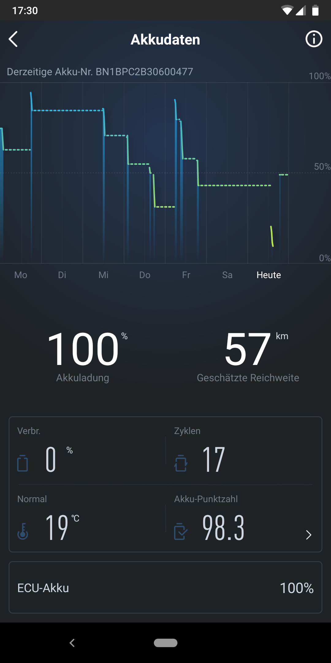

Nach knapp 17 Monaten mit meinem NIU bei Wind und Wetter hatte ich heute ein vergleichbares Phänomen. Bin Freitag viel gefahren, war aber am Samstag zu faul zu laden. Laut App noch 35%.
Also bin ich Sonntag morgen aufgestiegen, 'Zündung' an, der Tacho bestätigt >33%. Einmal am rechten Griff gedreht und schlagartig viel die Anzeige auf 20%!?
Temperatur sagte 3°C...
Bin dann auf Stufe 2 und dann Stufe 1 meine Fahrt (10km) angetreten und kam mit 9% an.
Dann erstmal laden....auf ca. 50%
Die Akku Grafik zeigt auch heute diesen Sprung an.
