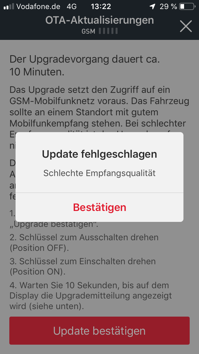

Hi , also wollte letzte Tage Update , leider keine Datenverbindung laut App - laut Niu dauern GPS und GSM auf Empfang ( wenn man der Anzeige vertraut ) ..... seltsam.chrispiac hat geschrieben: ↑Do 28. Mär 2019, 23:55Es kommt vereinzeld vor, das Vodafone die eSIM in der ECU nicht freischaltet. Deine Symptome sprechen dafür. Die Sendeanzeige, zeigt an, das ein GSM-Netz vorhanden ist, entsprechend ist die Netzanzeige. Findet aber kein Datenverkehr statt, weil die eSIM deaktiviert ist, können die Cloud-Services sich nicht mit dem NIU verbinden. Entsprechend auch die alten GPS-Koordinaten: Wenn der NIU keine aktuellen Daten von seiner Positionsmessung per GSM übertragen kann, bleibt die alte Positionierung erhalten und das dürfte die Testmessung vor Auslieferung im NIU-Werk China gewesen sein.
Da das ein sehr seltener Fehler ist und sich viele Händler mit der Thematik noch nicht so vertraut sind, mußt Du das beim Händler reklamieren, wahrscheinlich mit Nachdruck und auch darauf bestehen, das der Importeur (die KSR-Group) davon erfährt. Nur die können eine Überprüfung von Vodafone erzwingen, ob Deine eSIM in der ECU für den Datenverkehr freigeschaltet ist.
Wird denn der NIU mit der richtigen Farbe in der App angezeigt?
Egal wo ich in Sagt die App (laut Bild ) sowas.
-UND- Nur einmal konnte ich Intelligente Prüfung starten am Anfang seit der Anmeldung vor paar Monaten.
Chrispiac, ist das was du oben gemeint hattest ?
