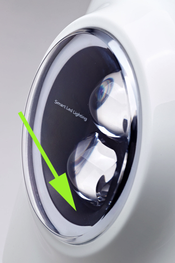

Ich komme gerade vom Händler und einer Probefahrt, und da ist mir bei den Ausstellungsfahrzeugen was aufgefallen und wollte wissen, ob dies ein bekanntes Problem ist oder bei dem Ein oder Anderen auch schon aufgetreten ist.
Der Händler hatte die Fahrzeuge fast nach Süden ausgerichtet. Durch die untere Linse der LED Beleuchtung bündelte sich das Sonnenlicht, so dass unter der Linse der schwarze Kunststoff nicht mehr matt war, sondern leicht glänzend in Wellen Zeichen von einer deutlichen thermischen Erwärmung zeigte. Sprich: Der Kunststoff ist angeschmolzen und danach wieder erstarrt. Mehrfach, wie es aussieht.
Das hier ist nur zum Verdeutlichen, wo die Beschädigung am Kunststoff sichtbar war.
Wenn ich nächste Woche nochmals beim Händler bin, kann ich vielleicht den betreffenden Bereich fotografieren.
Scheinwerferproblem N1s / NGT / NPro?

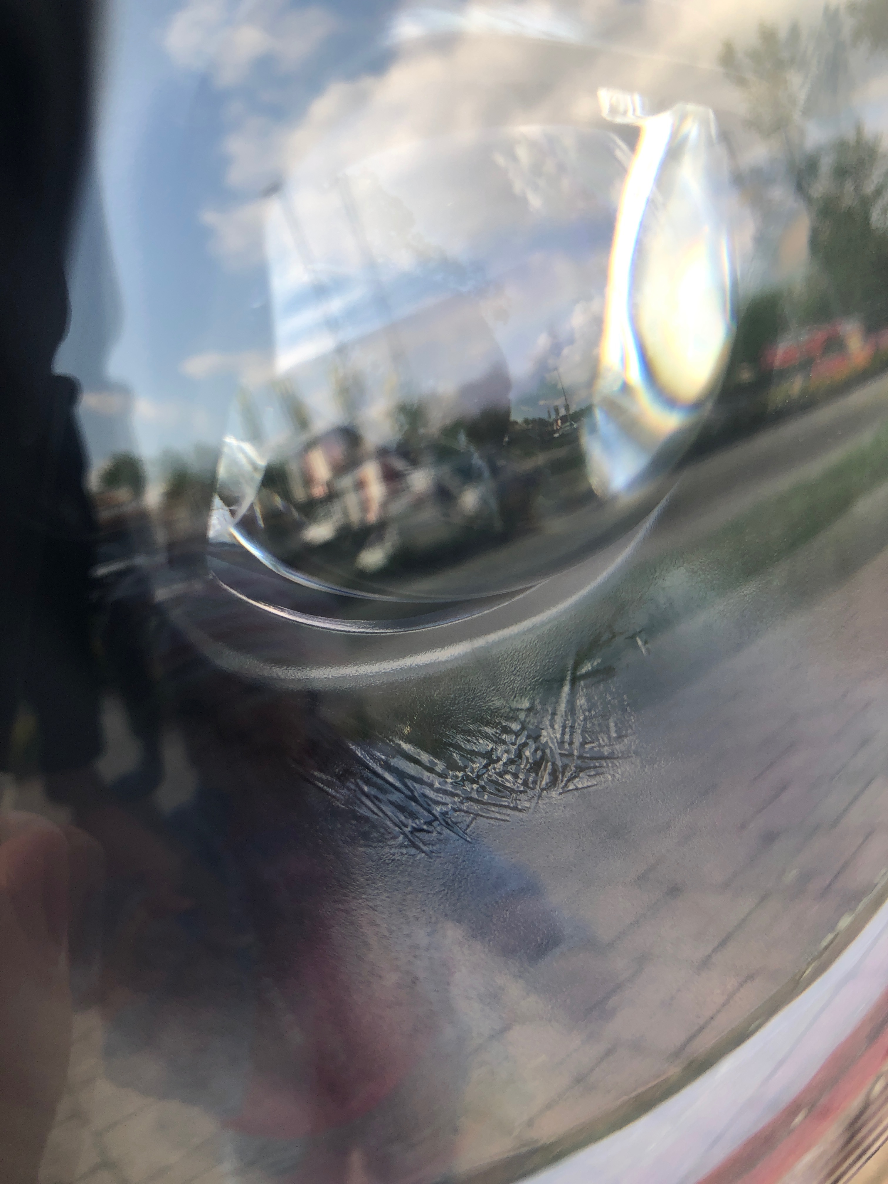

Ich habe bei meinem Händler jetzt ein Bild machen können.
Zwei der Ausstellungsstücke waren betroffen, allerdings nur die N Modelle. Bei den Ms alles gut, leicht andere Scheinwerfergeometrie.
Der Händler steht diesbezüglich mit KSR/Niu in Kontakt, wird vermutlich als Garantiefall gewertet.
Dennoch werde ich versuchen, nur mit Arsch nach Süden zu parken.
Sollte im Winter bei tiefstehender Sonne oder auch sonst bei Sonnenuntergang einer ausgebrannten LED vorbeugen. Die LED soll sich nicht fühlen wie eine mit einer Lupe gejagte Ameise...

Weiss dazu eigentlich jemand etwas Neues? Ich habe bei meinem Ngt jetzt auch solche angeschmolzenen Stellen unter der Linse entdeckt.

Dann ab zum Händler und als Garantiefall behandeln lassen.
Den Schaden hast du ja nicht verursacht und man kann davon ausgehen, dass ein Fahrzeug, das im Freien betrieben wird auch ein wenig Sonnenlicht abkönnen muss.

Ich halte das eher für produktionsbedingt.
Mein Niu hatte das von Anfang an schon aks er friach aus der Kiste kam.
Der Brennpunkt einer Linse müsste doch ausserdem durch ihr Zentrum gehen und nicht darunter liegen.
Seh da jedenfalls keinen Handlungsbedarf.
Achim
