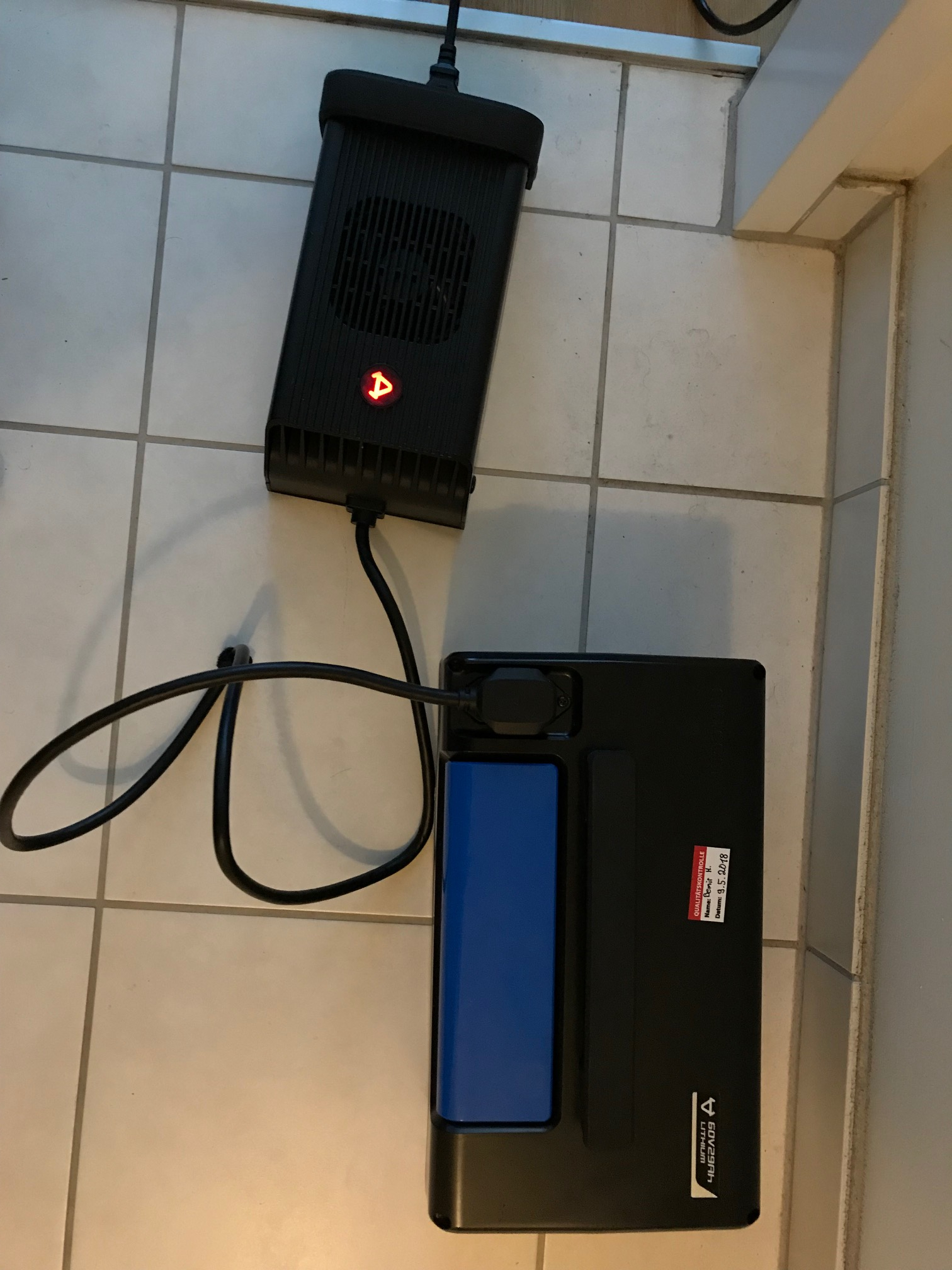

Re: Niu N1S Akku mit Schnelllader von NGT laden
Ich besitze nun seit Anfang Juni einen schwarzen N1s. Mir wurde aber anscheinend ein NGT Ladegerät von meinem Händler ausgeliefert, jedenfalls schaut es so aus wie oben am Bild und meine Ladezeit bewegt sich immer so um die 3 Stunden.
Hab heute mal genauer auf die Uhr geschaut: von 28% auf voll (grünes Zeichen am Ladegerät) - 2:38 Std.
In der App schaut alles normal aus - 11 Zyklen - Akku Punktezahl 98,9.
Ich für meinen Teil möchte den schnelleren Ladevorgang nicht mehr missen, auch wenn der Akku vielleicht schneller altert.

Das ist doch schön, dass der N1S Akku auch erkannt wird. Hoffentlich bietet Niu das Ladegerät dann vielleicht mal auch als offizielles „upgrade“ für die N1S-Kunden an.
Der Splitter beim N-GT und NPro könnte auch nur eine durchschleifung des Datenbus beinhalten.. Wenn das eine Art CAN-Bus ist, wie ich es schon häufiger hier gelesen habe, brauchst du ja nur die Datenpins seriell durchschleifen von Akku 1 nach Akku 2 und du hast Kommunikation sicher gestellt. Die LED Anzeige auf dem Splitter ist natürlich ein feines Feature, kann aber auch lediglich an den Stromfluss gekoppelt sein..
