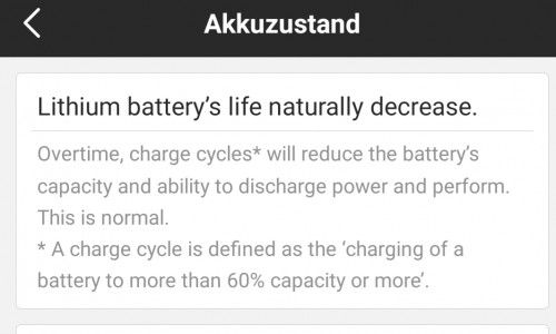

Wenn das so ist verstehe ich aber nicht, wie Leute mit 4000km 20 Zyklen haben, denn mit 20 Zyklen kommt man ja maximal auf ca. 1200km. Ich habe jetzt in den letzten Wochen immer nachgeladen, wenn ich die Möglichkeit hatte, und trotzdem ist meine Battery Health etwas stärker gesunken als wenn ich immer auf 20% fahre. Gefühlt (habe leider kein genaues Protokoll geführt) wurde ca. alle 50% Akkuleistung ein Zyklus gerechnet und zwar immer wenn ich den Akku vom Roller getrennt habe und das hat mich ehrlich gesagt etwas verwirrt. Ich wünsche mir echt (wie wahrscheinlich alle
) eine handfeste Anweisung wann ich den Roller laden soll etc. um die Batterie möglichst lange nutzen zu können

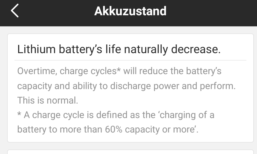

Hi, bei der App zum Niu ist es doch erklärt
60% sollen ein Zyklus sein.
Aber in der Praxis sieht es wahrscheinlich etwas anders aus.
