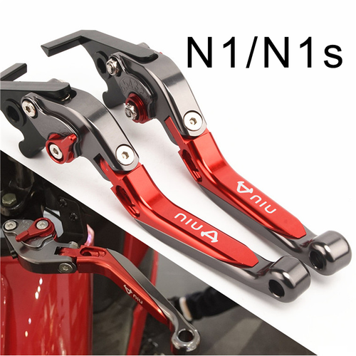

Hallo Forum,
nachdem mir bei meinem N-Pro die Bremsgriffe minimal zu weit weg sind, habe ich grade zufällig sowas in Bucht gefunden. Vollmetall, und Einstellbar.
https://www.ebay.de/itm/Passend-fur-Niu ... BTLQgYqJLg
Erstmal habe ich da wichtige Fragen: Darf ich mir einfach die Bremshebel umbauen? Probleme mit Zulassung, Versicherung, Unfällen...?
Und wenn das geklärt ist: Hat sie schon wer und kann berichten?
danke!

Bremshebel sind Teil der Bremsanlage und müssen m.W. eine ABE haben, die mitzuführen wäre.
Tante Edit sagt:
diese Hebel haben keine ABE und dürfen daher in der EU nicht montiert werden!
Daher führt die Montage dann auch zu Problemen bei Kontrollen, Unfällen und Versicherungsfällen!
Die original Hebel brauchen keine extra ABE oder Teilenummer da sie in der gesamt ABE des Fahrzeugs eingeschlossen sind.
Genau so ist es

Hab ich mir ja eigentlich schon gedacht, aber wollte es nochmal bestätigt haben. Schade, dann wird das wohl nichts mit passenden, schicken Bremsgriffen ;)
Danke euch!

mit dem Bremshebel werden bei der NIU Serie auch die Rekuperationskontakte geschaltet. Der Griff muss an entsprechender Stelle also speziell ausgeformt sein um den Schalter auch zu schalten! Aber das weiss man in Buxdehude leider nicht. :roll:
