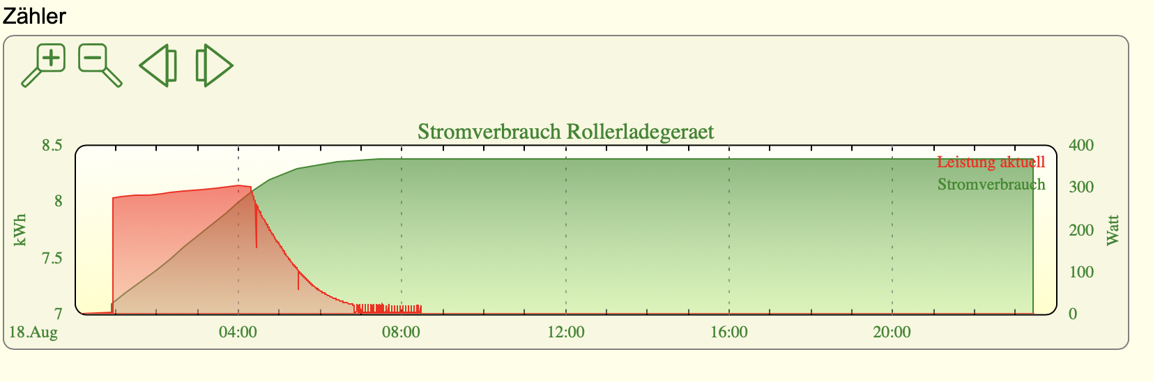

So sieht die Ladekurve aus. Ich weiß nichtmehr wie der Ladezustand am Anfang war.
Grün ist im Grunde der Zähler, der die kWh zählt.
Rot die aktuelle Leistung an der Dose.
