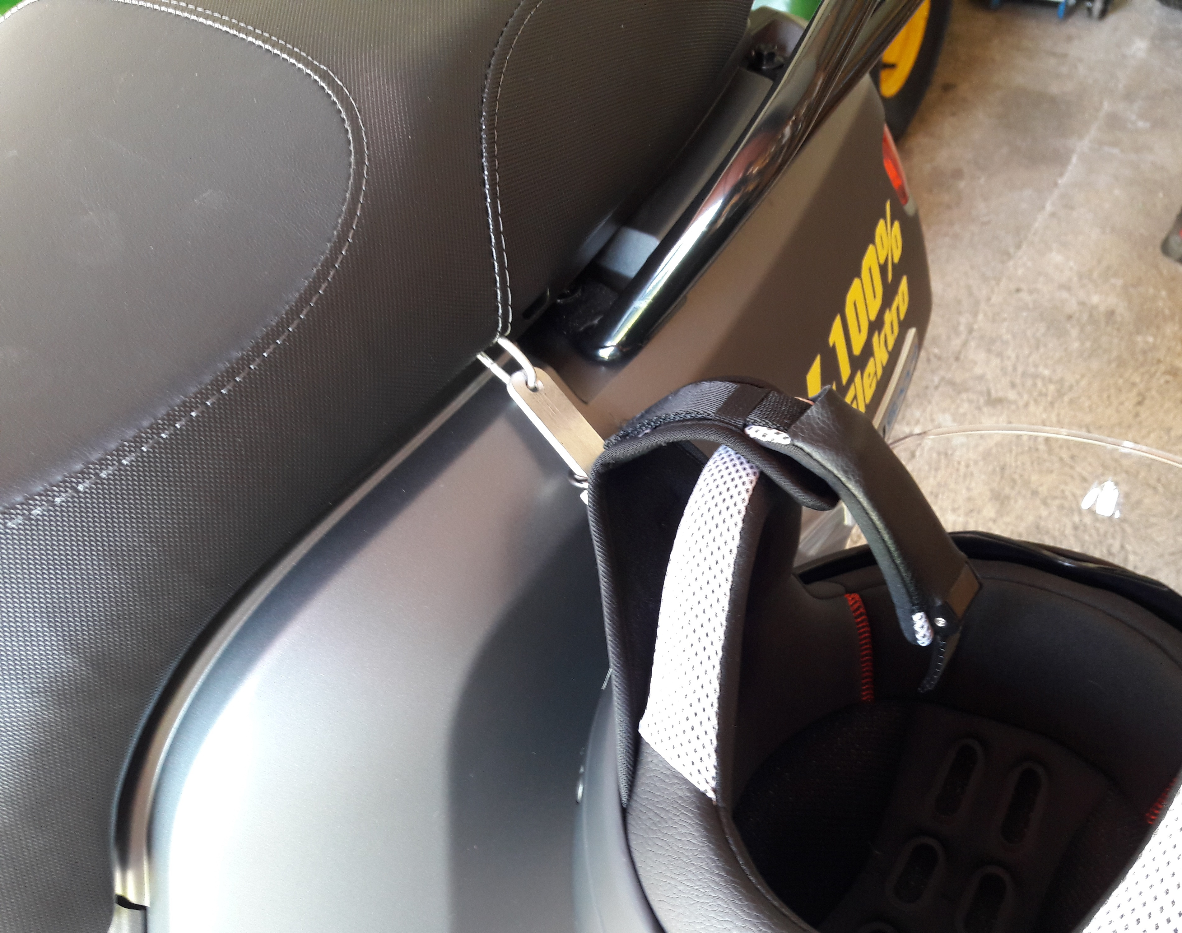

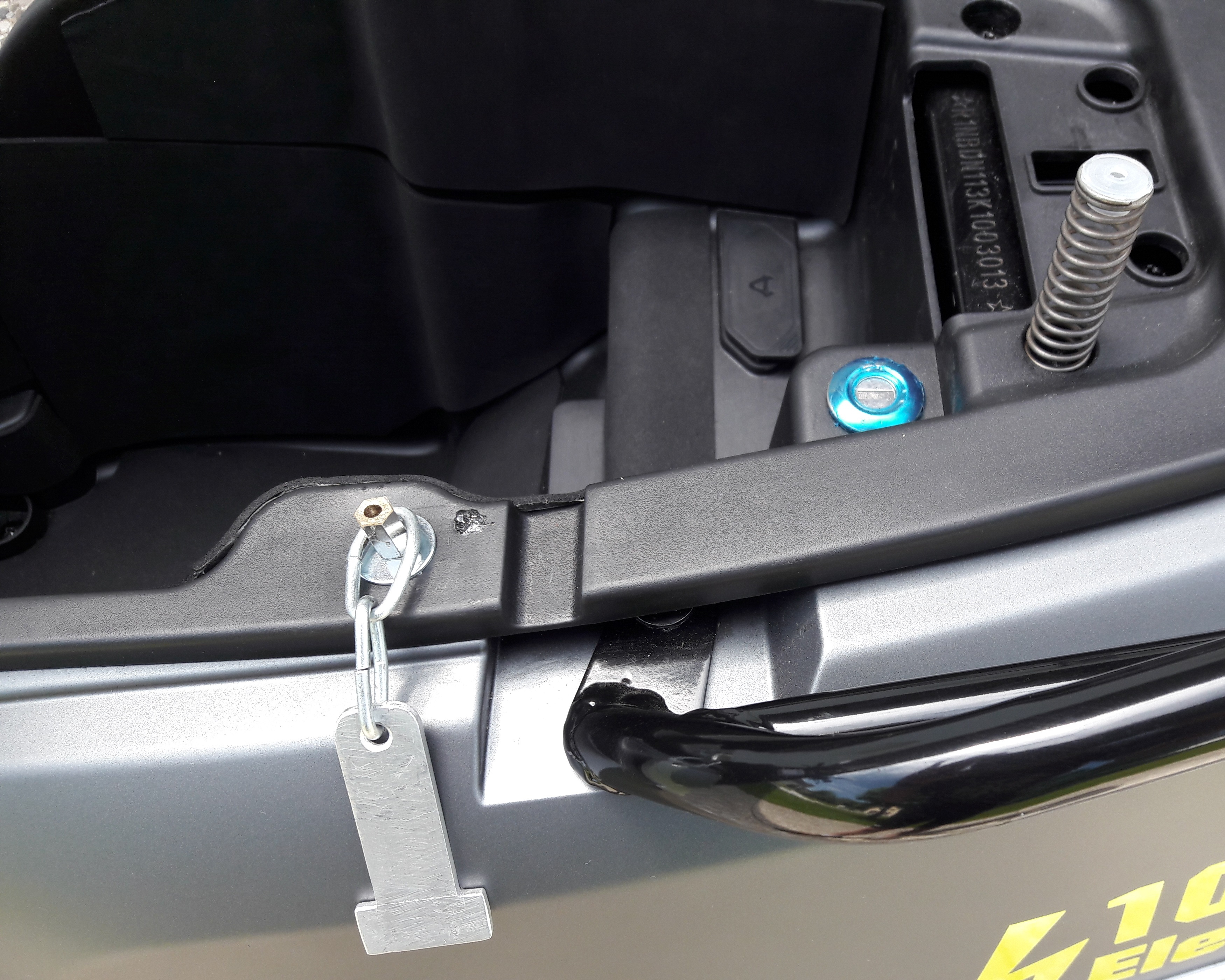

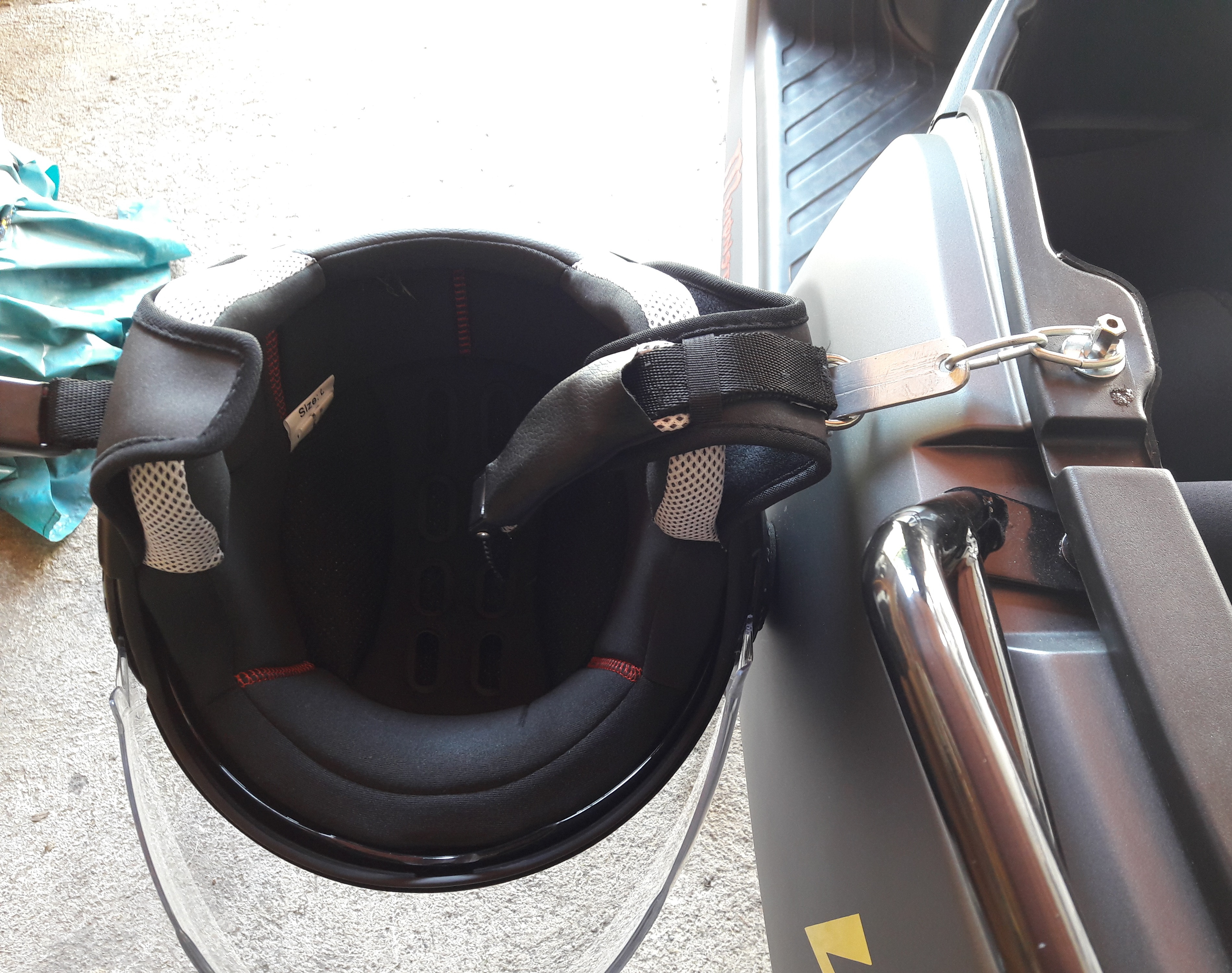

Hallo, habe dies gebastellt.
Bügel aus Alu, zwei Kettenglieder angebracht
Schraube aus meiner Wühlkiste gibt sicher was besseres
für Regentage nicht geeignet
Loch gebohrt und mit einer Mutter festgeschraubt
habe in die Sitzbank auch noch ein Loch gebohrt somit versenket sich die Schraube beim schließen und die Kette kann man nicht mehr aushängen

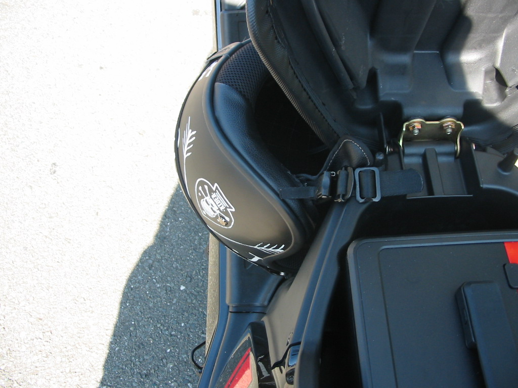

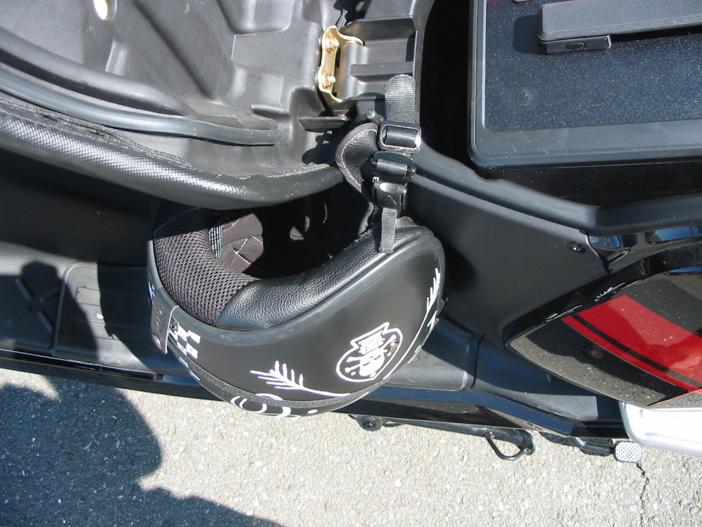

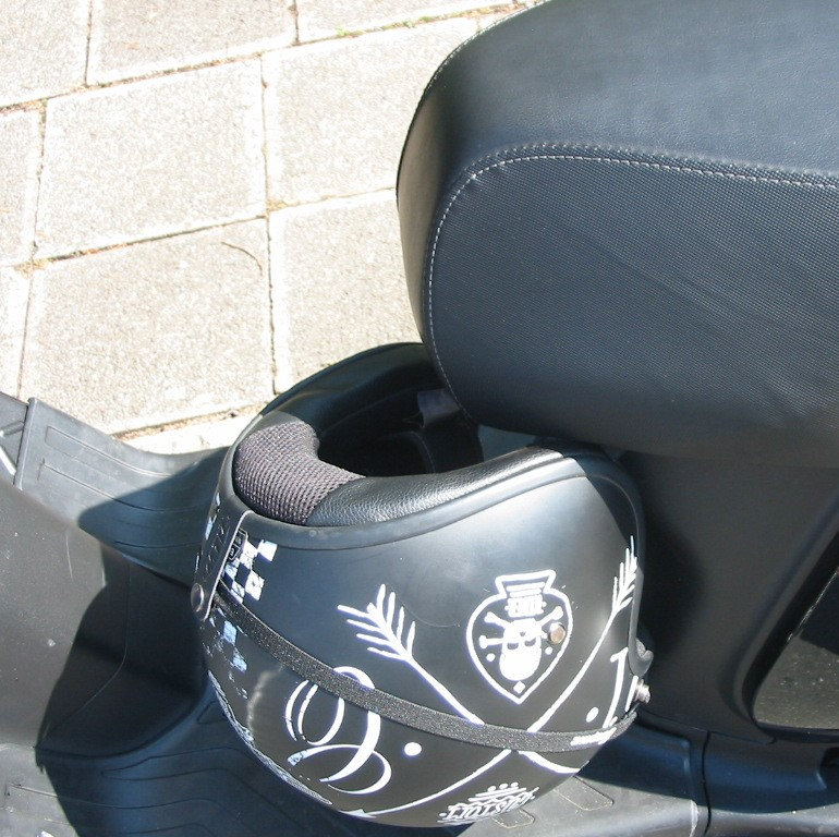

Dafür sind die Nüppel im Sitzfach. Helm da einhaken, Sitzbank zu, Fest.
Also am besten auf den Helm-Riemen, falls nicht schon vorhanden, eine Öse auffädeln und dann über diesen Zapfen stecken:
Da muss man erstmal drauf kommen. Klappt bei mir einwandfrei, danke!
