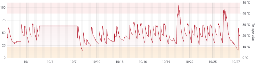

Bis auf seltene Ausreißer kann ich der N1S Akkutemperatur trauen. Leider hat auch der N1S keine Temperaturanzeige im Display. So sieht das bei mir aus:
