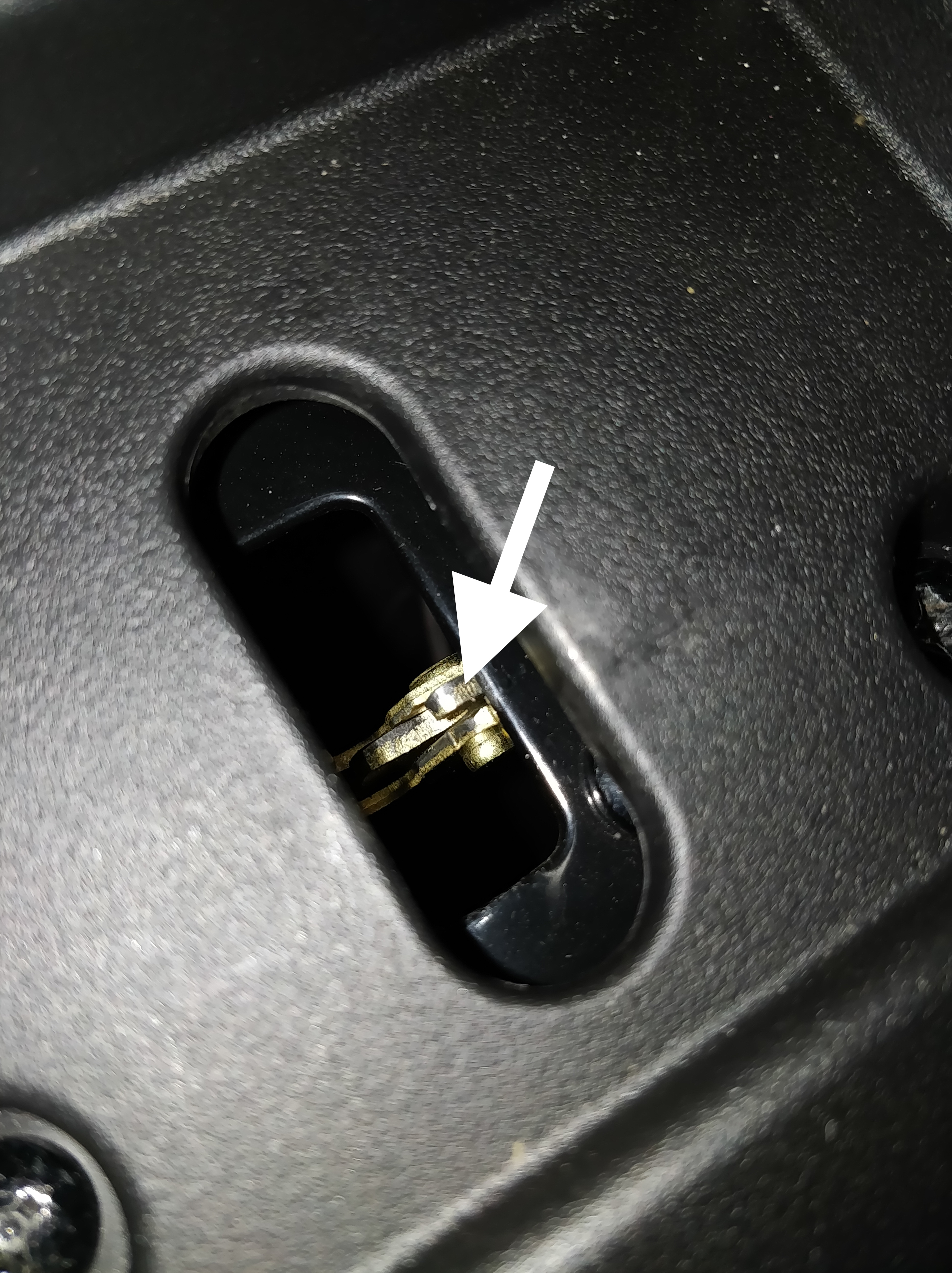

So, hab mir das mal angesehen.
Der Nippel den ich mit dem Pfeil markiert hab. Da muss der Bügel vorbei.
Wenn ich den Treffe schließe ich das Schloss "von außen".
Der Sitz hat allerdings soviel Spiel nach links und rechts, dass ich wenn ich will auch das ganze Loch im Plastik verfehlen kann.
Kann man das Schloss noch justieren, so dass der Nippel nicht zu sehen ist?
Ansonsten würde ich mir mal etwas 3ddrucken, dass den Nippel verdeckt, in der Hoffnung dass es hält.

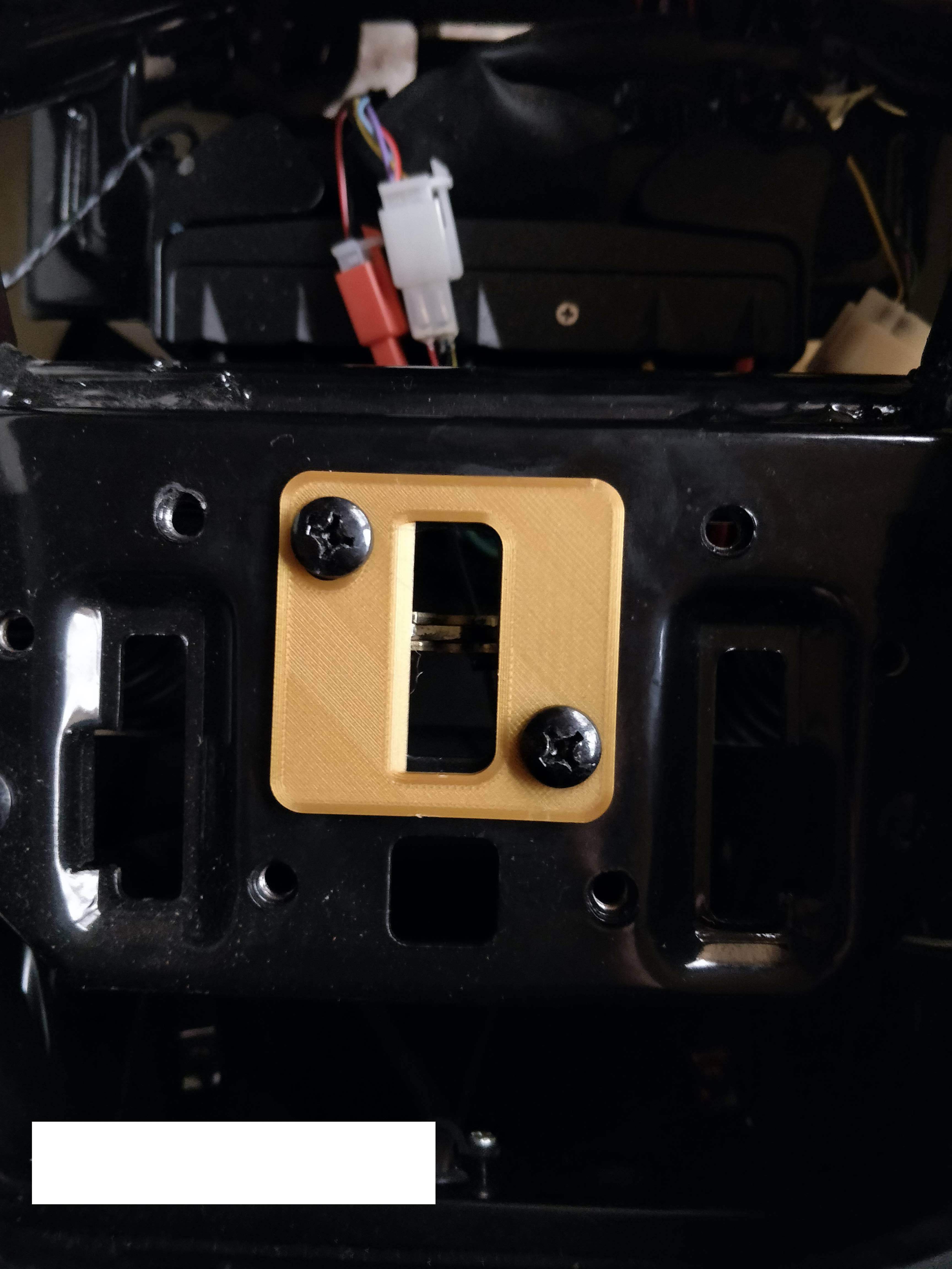

Hab nun mal ein Teil gedruckt dass dieses zu frühe auslösen verhindert.
Bei Interesse an der Stl Datei bitte melden.
