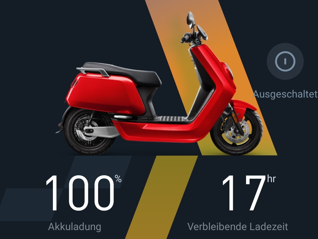

Ich bin ein bisschen verwirrt, weil mein Roller in letzter Zeit öfters spinnt.
Zum einen fällt urplötzlich die verbleibende Kapazität vom Akku von 28 bis 23% auf 0% und um anderen fährt er einen Tag 50kmh und am nächsten Tag nur 47kmh.
Kennt ihr die Problematik auch?
Aktuell zeigtier meine App 17h verbleibende Ladezeit obwohl der Akku voll ist.

Jetzt zeigt die App an, das ich wieder 61km Reichweite habe, als wenn in 1,5 Stunden die 17h vergangen wären.

Stand der Roller bei der Kälte (bei uns unter 5°C) nachts draußen? Die Akkus mögen das nicht (das regelt das Akku interne BMS) in Kälte geladen zu werden. Alles über 8-10°C ist ok, darunter gibt's Prob.
Trotzdem würde ich den Akku vom Roller mal abstöpseln, 10min warten und dann wieder anstöpseln. Dann sollte das Problem weg sein. Wenn nicht noch mal schreiben. Ich bin noch ein Weilchen daheim

bei mir macht es einen Unterschied ob ich direkt an der Ladebuchse des Akkus lade oder eingebaut im Roller.
Akku direkt... nach 1-2h grün und kaum noch Strom
Am Roller ... mehrere Stunden (6-7) bevor abschaltet..

Die Abschaltelektronik arbeitet nicht immer einwandfrei. Notfalls eine Zeitschaltuhr dazwischenschalten.

Da sollte kein Unterschied sein. Daher ab zur Werkstatt damit.

Ich denke eher an einen Fehler in der App. Die scheinen mal wieder daran zu basteln, für den Saisonstart der neuen Modelle...
