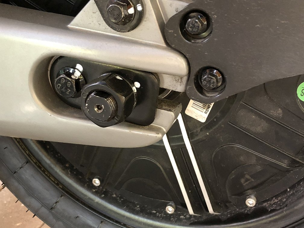

kann mir jemand verraten, welches Anzugsmoment die Schraubenmuttern am Hinterrad beim N-GT brauchen?
Bei meinem sind die weissen Markierungen "verruscht" - daher die Frage.

Sowohl für meinen L3e Thunder als auch den kleineren L1e Beauty sind 65Nm vorgeschrieben für die Motormuttern. Die haben M18x1,5 Feingewinde auf der Motorwelle.
