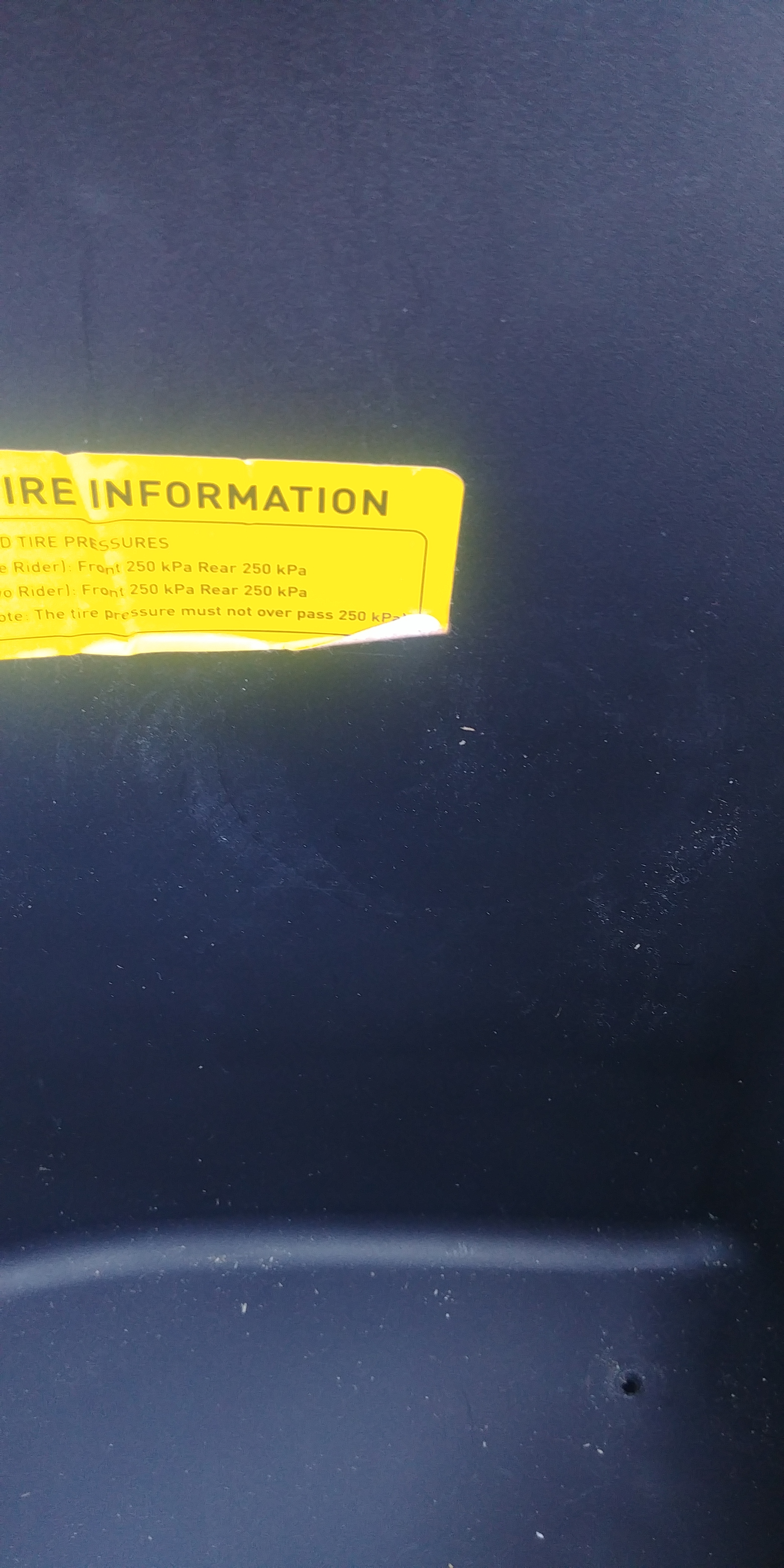

Ernsthaft? Du siehst unten im Bild die Verschraubpunkte mit der Sitzbank. Da wo rechts mit schwarzen Kabelbinder der Kabelbaum nach hinten befestigt ist, gehört zum Rahmen, ebenso der Verschraubpunkt der Handgriffe oben. Die etwas höheren Ebenen mit den Einbuchtungen in der Wanne sind die Fixierpunkte, falls ein zweiter Akku unter der Sitzbank mitgeführt wird, bzw. beim NGT/NGTS für den Zweitakku.

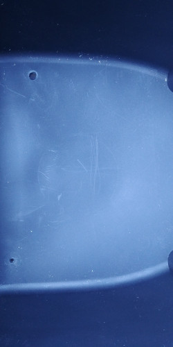

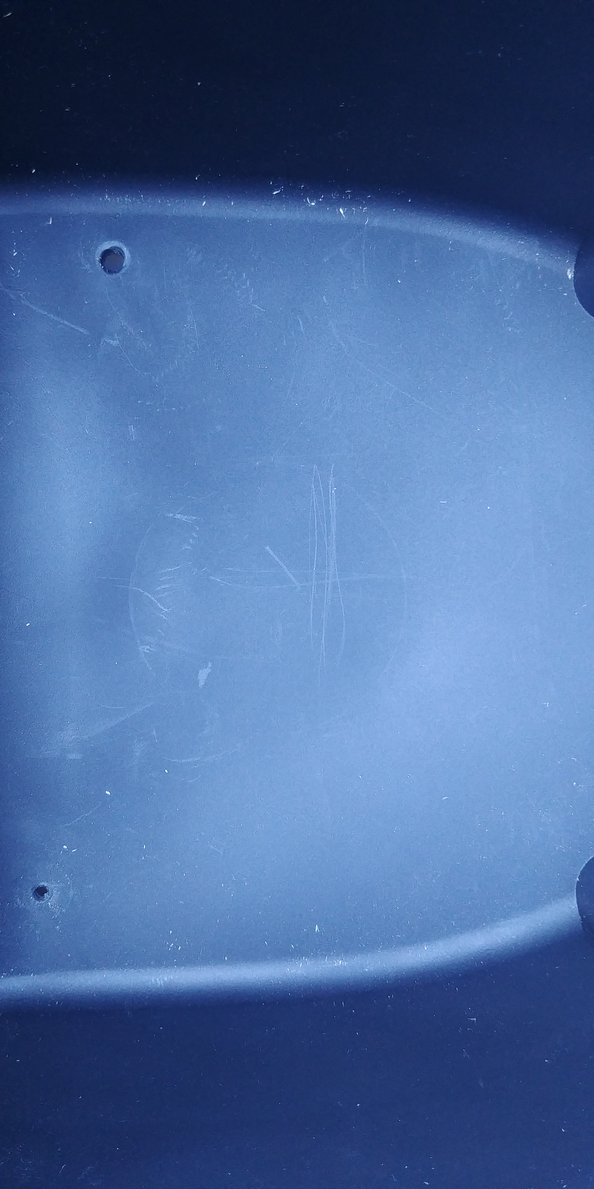

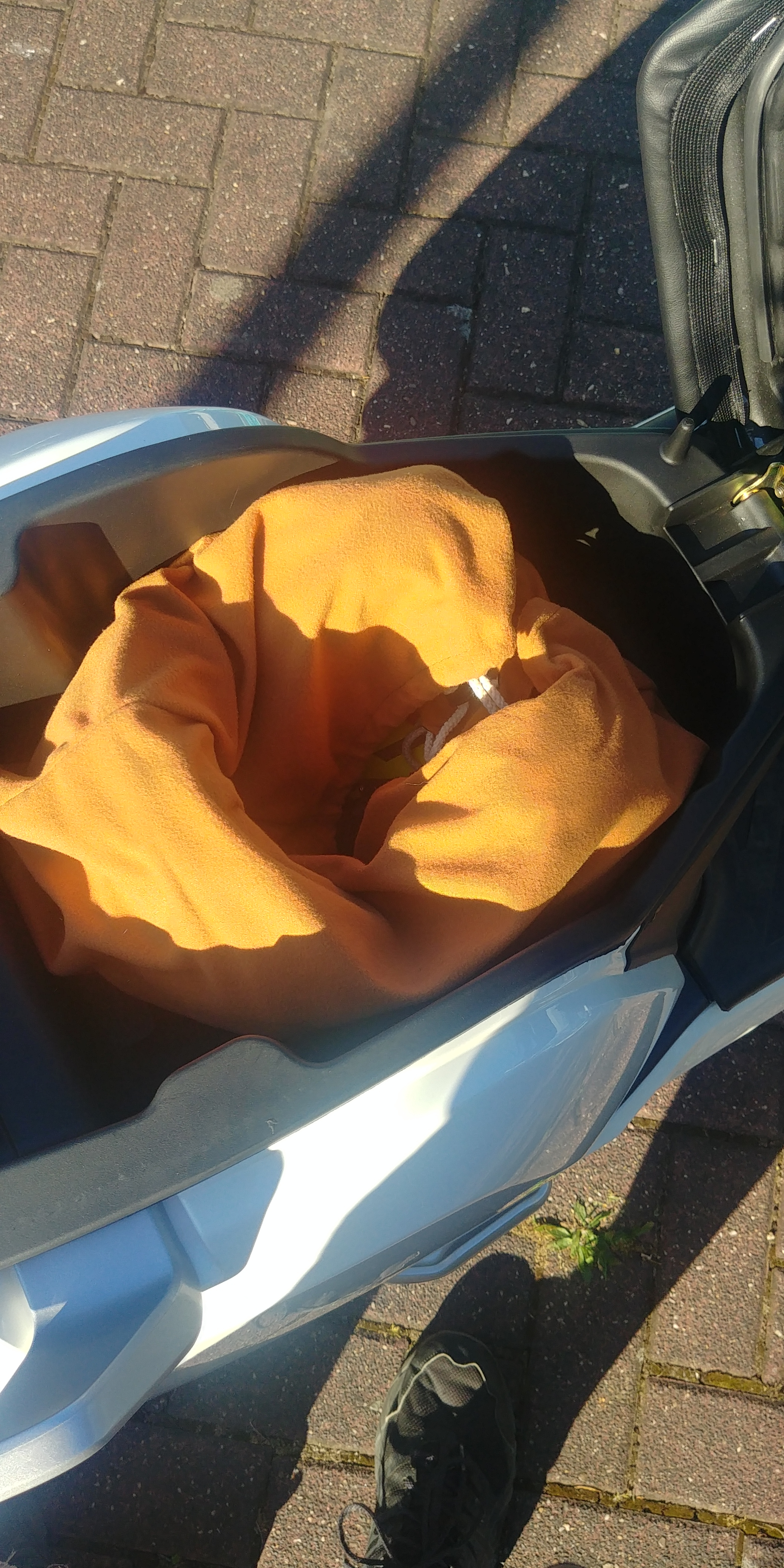

VOLLZUG :-) NQi Helmfach vergrößern - für Helme!
Yeeeees! Es klappt! Und ist gar nicht schwer!
1) es geht natürlich nur um einen Helm, der ETWAS zu groß ist. Dem ganzen sind Grenzen gesetzt!
2) Helmfach ausbauen, und entsprechend spreizen: Ich habe das ausgebaute Helmfach provisorisch auf einem Tisch fixiert (mit Schrauben durch die vorhandenen Bohrungen)... dann Müslischalen (wegen der Rundung) links und rechts dagegen, zwei Kanthölzer dazwischen und mit 2 Keilen verspannt... bei mir fehlten nur rund 1 cm links und rechts... soweit in etwa spreizen.
3) mit 2 Heissluftföns die Seitenwände von außen erhitzen... nach oben mit einem Brett etwas abschirmen, damit nicht zu viel Hitze an die obere Auflage der Sitzbank kommt (die darf sich nicht verformen!) ... nach ein paar Minuten kann man dann sehen, wie sich der Kunststoff an die Form anpasst
4) abkühlen lassen - evtl kalte Luft dagegen wedeln oder fönen
5) Die Keile sollten sich nun entspannt haben.
Ich habe zusätzlich noch den Boden etwas nach unten gewölbt, nur ganz wenig, weil darunter ein Stecker mies platziert ist... gleiche Vorgehensweise (umgedrehtes Helmfach gegen eine Müslischale auf einem Kantholz pressen, dann erhitzen mit Fön)
Ergebnis: Scorpion Belfast Helm Größe L passt angenehm in das Helmfach!!
