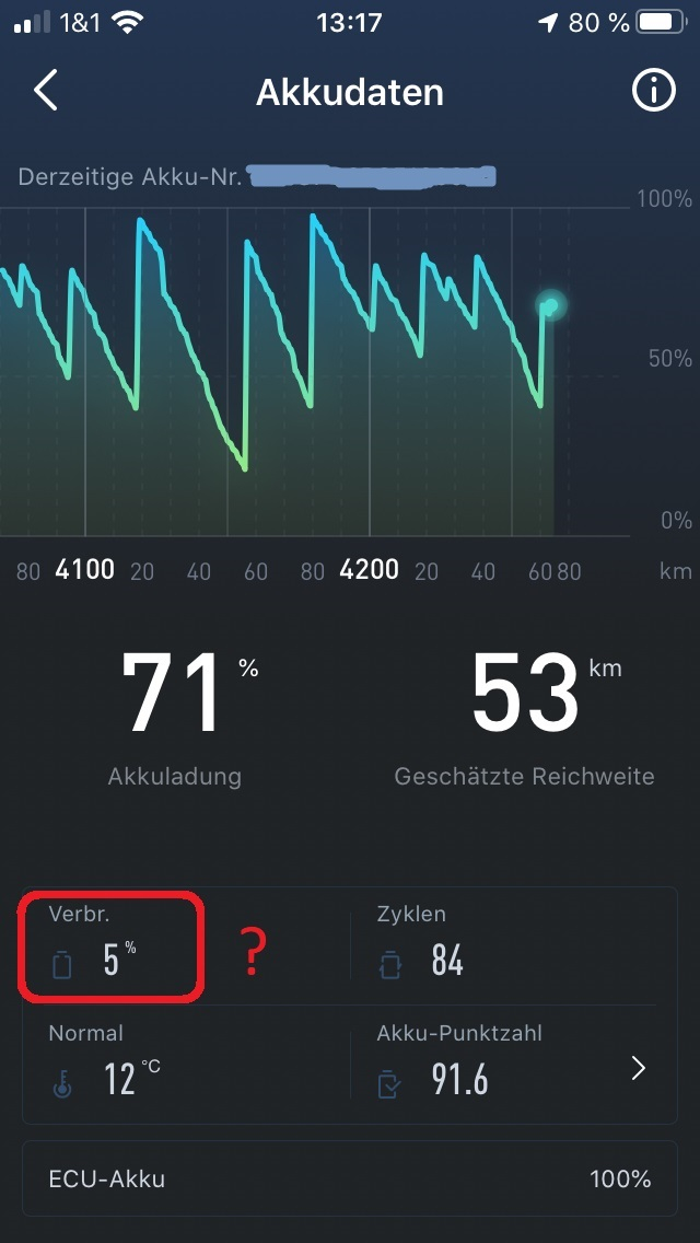

Da es ja so gut wie nix am NIU zu schrauben gibt (toi, toi, toi), beschäftige ich mich - wie ja viele andere auch - halt mit der App. ;)
Dabei bin ich auf der App-Anzeige 'Akkudaten' über den Anzeigewert 'Verbr.' mit der Einheit '%' gestolpert, auf den ich mir keinen Reim machen kann.
Weiß jemand, wie man diesen Wert interpretieren kann?
Über sachdienliche Hinweise würde ich mich freuen.
Grüße wowi

Das ist wie viel vom Akku du verbraucht hast.
Aber frag nicht in was für einem Zeitintervall. 24h? Letzte Fahrt?
Am Ende macht die Anzeige was sie will, zeigt keine Plausiblen Zahlen und ist so sinnlos wie alles andere auch.

Letzte Fahrt.

Jepp, kann ich bestätigen. Die %-Differenz der letzten Fahrt.

Nee, verbrauchte Energie im Zeitraum 0-0 China-Zeit. Schafft man bei genug Strecke auf über 100% zu bringen. Und ja, der Wert ust komplett sinnfrei.

Danke für die Hinweise, die mir überhaupt eine Idee zu diesem etwas ominösen Anzeigewert gegeben haben.
Ich habe diese Anzeige jetzt mal genauer beobachtet und analysiert, und kam zu diesem Ergebnis:
- Der Wert unter NIU App > Akkudaten > 'Verbr.' zeigt den täglichen Akkuverbrauch in % an
- Die Verbräuche aller Fahrten eines Tages werden aufsummiert
- Dabei entspricht der hier angezeigte Prozent-Wert genau den Differenzen der (auf dem Roller-Display und in der App angezeigten) Akkuständen abends minus morgens
- Auch beim Abklemmen des Akkus bleibt der in der App angezeigt Wert 'Verbr.' stehen, sprich dieser wird bei dieser Aktion nicht zurückgesetzt
(daher kann man u.U. durch Nachladen oder der Verwendung eines zweiten Akkus auch auf einen Anzeigewert von über 100% kommen!)
- Exakt um 01:00 MEZ (entspricht 00:00 UTC) wird der angezeigte Wert auf '0' zurückgesetzt
Es wäre also wesentlich verständlicher, wenn dieser Anzeigewert in der App mit 'Tagesverbrauch' anstatt mit 'Verbr.' gelabelt wäre.
VG wowi
