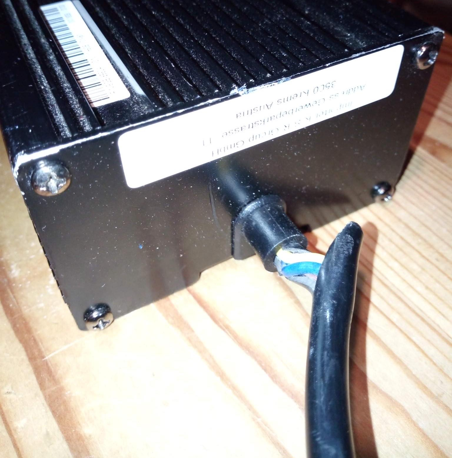

bei meinem Ladegerät, welches in der Regel im Fach im Roller neben dem Akku transportiert wird, bricht an beiden Kabeln die Isolierung da, wo es unter der Sitzbank immer geknickt wird, also direkt da, wo das Kabel aus dem Ladegerät kommt. Das geht jetzt noch eine Weile gut, dann funkt es.
Kabel austauschen klappt nicht, im Ladegerät ist alles verschweißt. Auf ein neues originales Ladegerät für 230.-€ habe ich keine Lust, vor allem nicht, wenn das neue Kabel dann auch nur ein Jahr hält.
Hat jemand eine Alternative? Kann man ein anderes Gerät nehmen, welches unter der Sitzbank nicht immer so gequetscht wird?

Ich habe das gleiche Problem mit mehreren M+ Lagegeräten.
Es gibt eine (Bastel-)Lösung, mit der Du jetzt noch verhindern kannst, dass es bald funkt.
Indem du die Knickstelle weiter nach außen verschiebst, so das die jetzige Schwachstelle nicht weiter belastet bzw. genickt wird.
Das kann man auf verschiedener Weise realisieren, mit so einem Schraubverschluss (siehe Foto) z.B. könnte man sich recht einfach etwas basteln.
Zusätzlich könntest Du unten unter dem Ladegerät noch einen Topfschwamm reinlegen, damit die Knickstelle bzw. Druckstelle in Zukunft nicht mehr so so hart ist.

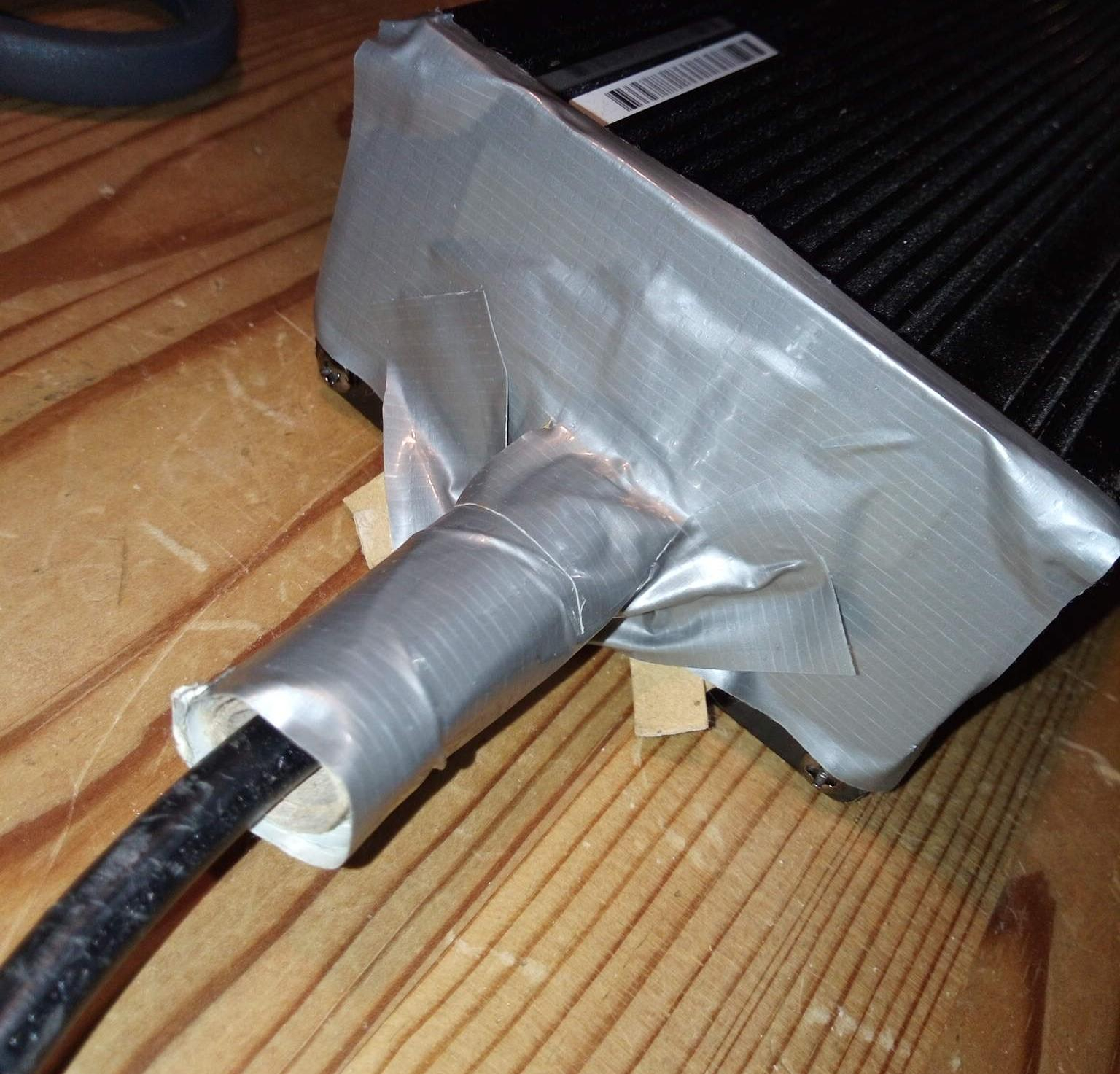

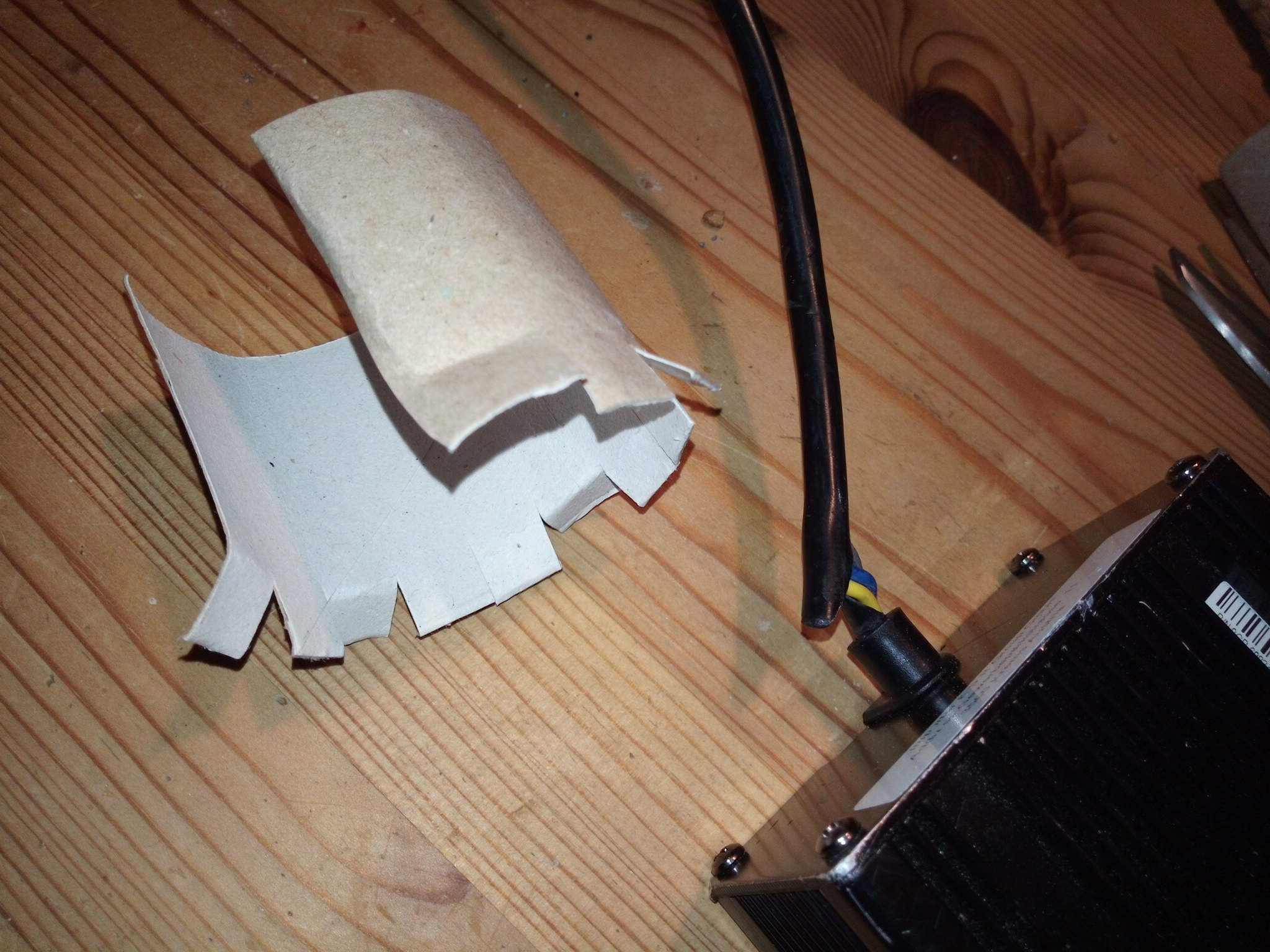

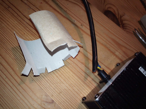

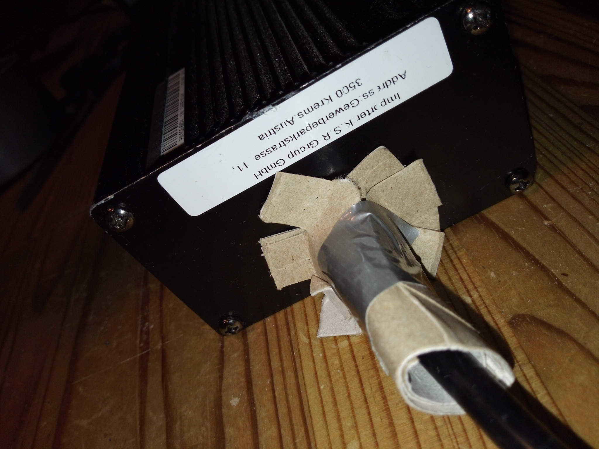

Hier noch eine Bastelidee mit einer Klopapierrolle um das Ladegerät zu retten, indem die Knickstelle vor weiterer Belastung geschützt wird.
Es ist aber auch zu überlegen das Ladegerät in Zukunft besser geschützt einer separaten Tasche zu transportieren.

Eine Druckfeder um die Stelle wickeln und festkleben sollte dem
Ganzen auch Abhilfe schaffen, kostet vllt nen Euro und die Stelle kann nicht mehr so sehr knicken, da durch die Feder geschützt.

Ich bin kein Elektriker.. aber auch mir sträuben sich die Nackenhaare!
Zumal sich mir die Funktion der Toilettenrolle
nicht so richtig erschließt!
Sehr abenteuerlich das ganze!
Ich denke du tust gut daran deine Bastellösung zu entfernen und das Stück der Ummantelung das dort so übersteht ab zu schneiden.
Anschließend mit echten Isolierband ca. 5cm vor der Schadstelle anfangen und großzügig mit kleinen Runden wieder zu umwickeln.
Einmal hoch und wieder runter, somit ist die Schadstelle erstmal versteift und auch ein wenig gesichert damit du keinen Schlag bekommst.
Wenn ich mir deine Lösung so anschaue frage ich lieber nicht ob du SCHRUMPFSCHLAUCH kennst?
Denn das wäre zur Reparatur noch das „Sahnehäubchen“
Ach ja und bitte nicht falsch verstehen......- sehe meine Aussage einfach als konstruktive Kritik..
Gruß von der Ostsee

Sehe ich genauso wie meine Vorschreiber..
Die Klorolle ist keine Lösung. Schrumpfschlauch und Isolierband sind da die besseren Alternativen.
Und was die Lagerung im Fahrzeug betrifft: Schaumstoff nehmen und das Gerät damit so so einsetzen, das die Knickstelle beim Transport entlastet wird.

Wer einen befreundeten Elektriker hat, kann auch das Ladegerät mit den 4 Schrauben öffnen, das Kabel um 5 cm kürzen und neu verbinden. Löten, Klemmen jenachdem, wie es innen auf der Platine verbunden ist. Das wäre sauber.
Doch immer Vorsicht. Ladegeräte haben oft Kondensatoren im Inneren, die auch Stunden nach Trennung vom Stromnetz Spannung führen können. Daher ein Fachmann fragen.

Wer die Schrauben aufmacht und das Gehäuse entfernt kommt zu einem inneren Gehäuse. Man kommt an die Stelle, wo das Kabel verschraubt ist, nicht heran, das habe ich schon probiert.
Meine momentane Lösung ist die Nachisolierung mit Panzerband und ich lasse das Ladegerät zu Hause bzw. nehme es nur bei Bedarf mit.
