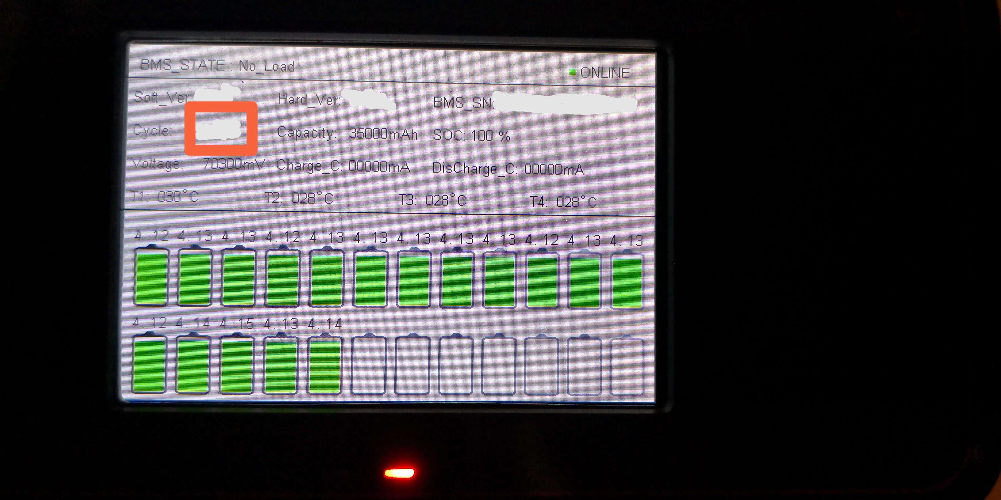

Ich würde auch gezielt nach den Ladezyklen des Akkus fragen und mir dann auch zeigen lassen. Da dürften dann ja auch nicht viele zusammengekommen sein.
Die stehen entweder in der app des Händler Handys, wenn er den dort eingebunden hat (mit Seriennummer des Akkus zu sehen) oder er schließt sein Diagnosegerät direkt am Akku an und zeigt Dir die Werte. Sieht dann so im Diagnosegerät aus: Bei dem Cycle steht dann ne Zahl.
Zudem sollte der Akku noch Original-Siegel an der Trennlinie Oberteil/Unterteil haben.
Ansonsten, wenn was unplausibel erscheint lieber noch warten oder ganz die Finger davon lassen. Du hast ja schließlich beim Kauf 1,5 Jahre Akkuzeit verschenkt in denen er Dir mehrere Tausend Kilometer hätte liefern können. Ob er das dann im nachhinein
hinten dranhängt, ist fiktiv.
