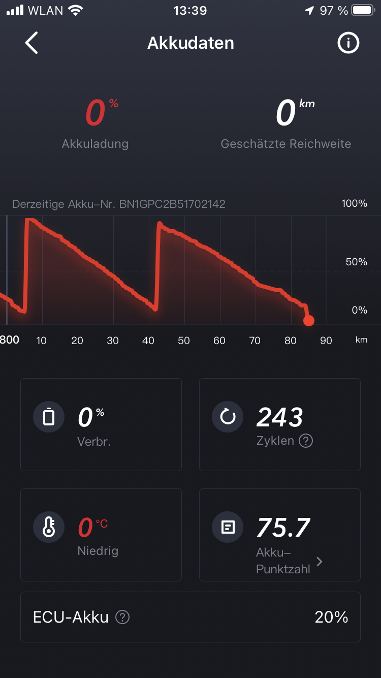

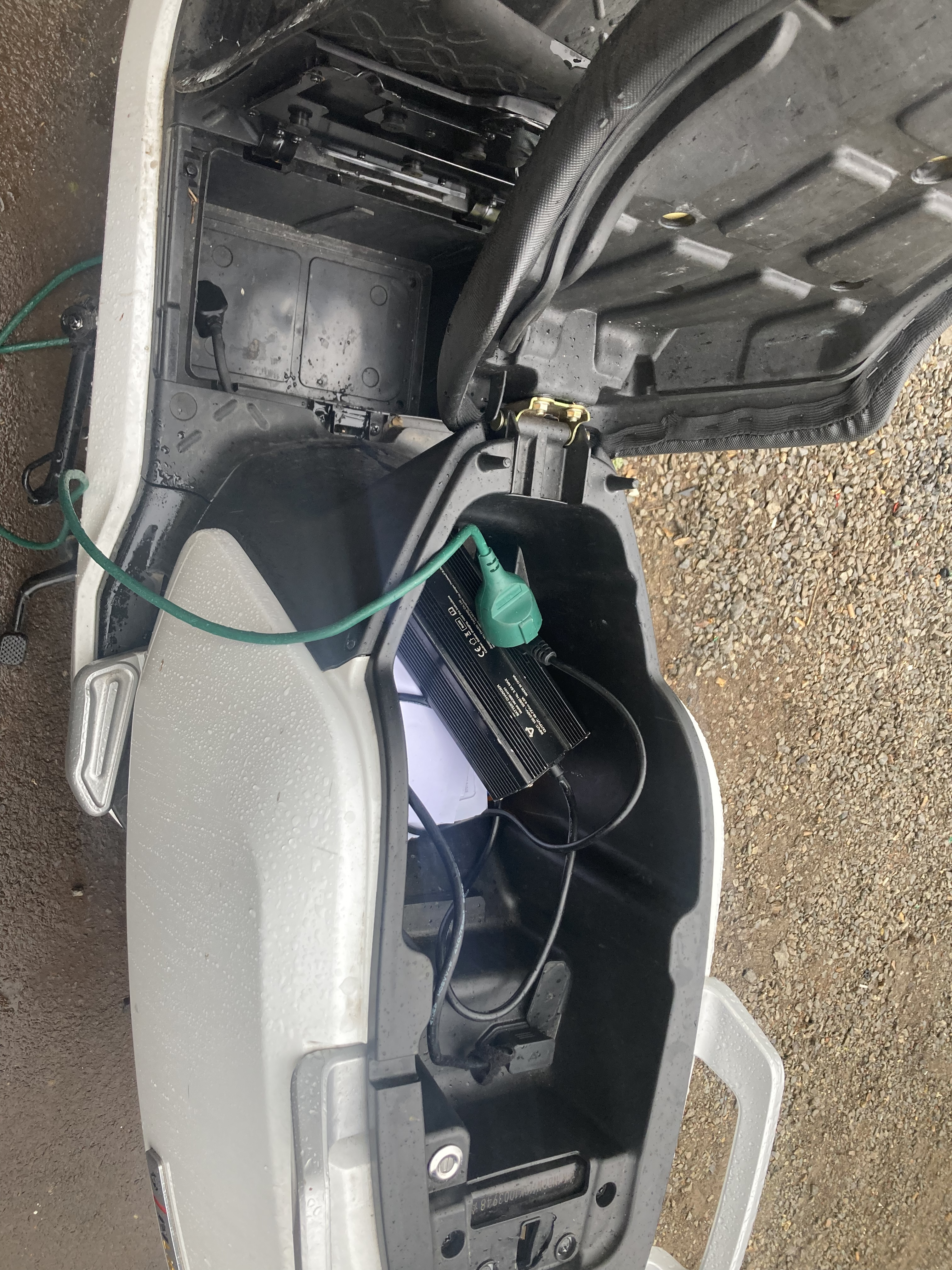

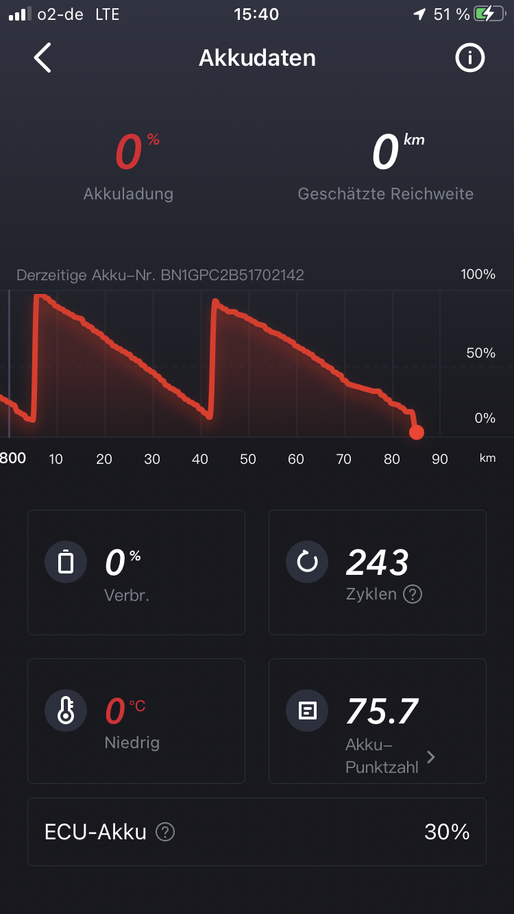

ECU Batterie laden ohne Fahrakku
Holger76
- Beiträge: 152
- Registriert: Do 25. Mär 2021, 21:58
- Roller: NIU NQI 1Lite
- PLZ: 97078
- Wohnort: Würzburg
Erkenntnis: ECU Akku lässt sich laden auch ohne Fahrakku

Das sollte mit in die FAQ.
Vielen Dank fürs teilen dieser Erkenntniss.

Re: ECU Batterie laden ohne Fahrakku
Es scheint aber länger zu dauern
