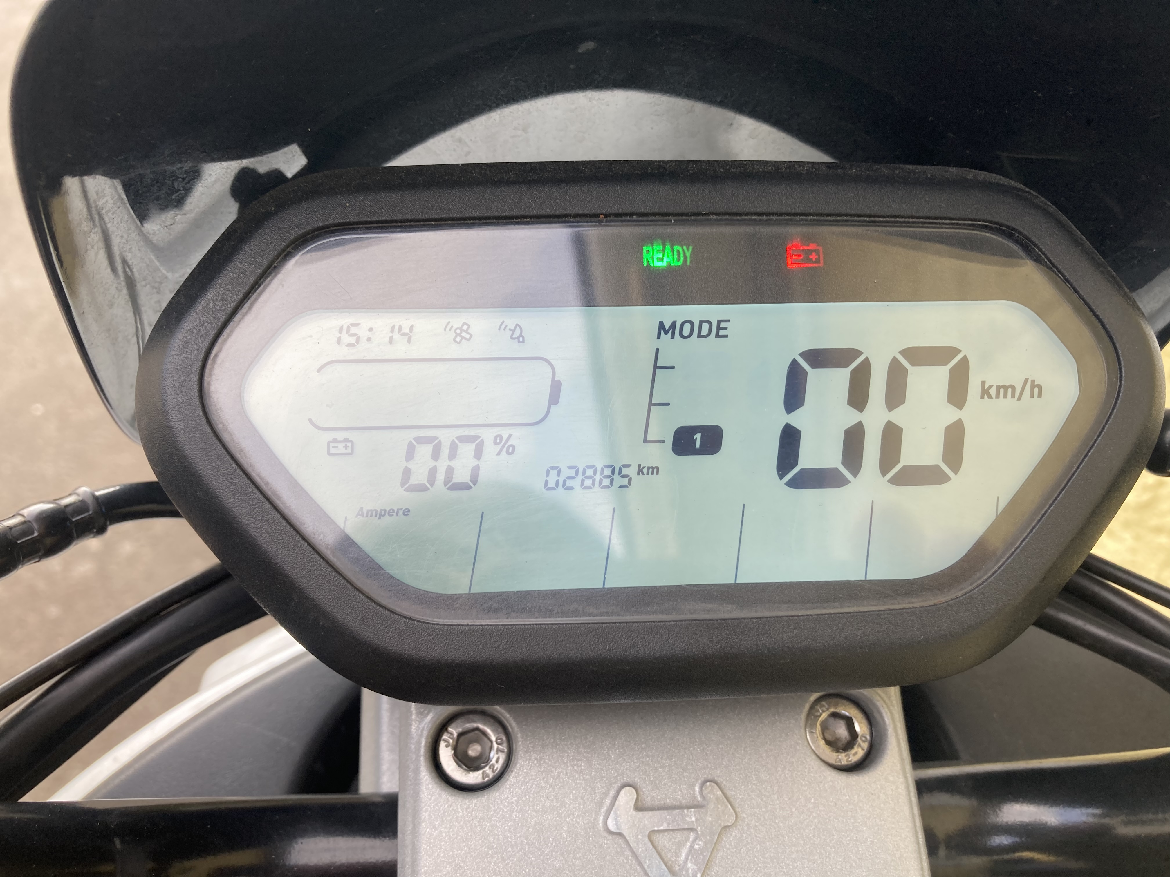

Heute hat es mich das erste Mal erwischt 😬
2 Fehler gleichzeitig gemacht: Akku über Nacht draußen gelassen und mit knapp über 50% los gefahren.
Ich fahre sonst fast immer mit 100% los.
Bevor ich mich Nachmittags dann auf die Heimfahrt machte habe ich echt noch überlegt den NIU stehen zu lassen, und mit dem Bus und dem Akku im Rucksack heim zu fahren. Habe mich dann dafür entschieden es doch zu probieren.
Circa 1,5 km vor unserm Haus fängt es bei 19%
an rot zu blinken. Kurz drauf Abriegelung auf 18/19 km/h. Die Anzeige schaltete sich dann direkt runter auf 0 %.
Mit dem allerletzten Saft und 9 km/h noch die Steigung in den Hof hoch geschafft.

Was für ein NIU hast Du denn?
Mein NIU N1S blinkt rot bei 19% und regelt erst bei 9% ab.

Ich habe auch einen N1S.
Mich hat gewundert dass es innerhalb weniger Meter von 19% auf 0% ging, da war nix mit 17%, 15% usw.
Direkt auf 0 mit rot blinkender Anzeige, da wo sonst die Akku-Prozentzahl steht

Ich fahre regelmäßig den Akku runter auf 10 % letzten Samstag hatte ich aber auch dieses Erlebnis von 14% Zack runter auf 0 % führ aber immer noch 50 da nicht unter 10 %
Bis dann die 9 % erreicht wurden ging er dann auf Fahrstunde 1

Wie sind die Erfahrungen 3 Wochen später bei kalten Temperaturen? Bist du damals bergauf gefahren?

Nein nicht wirklich bergauf.. ganz leichter Anstieg der Straße.
Seitdem bin ich nicht mehr gefahren…
