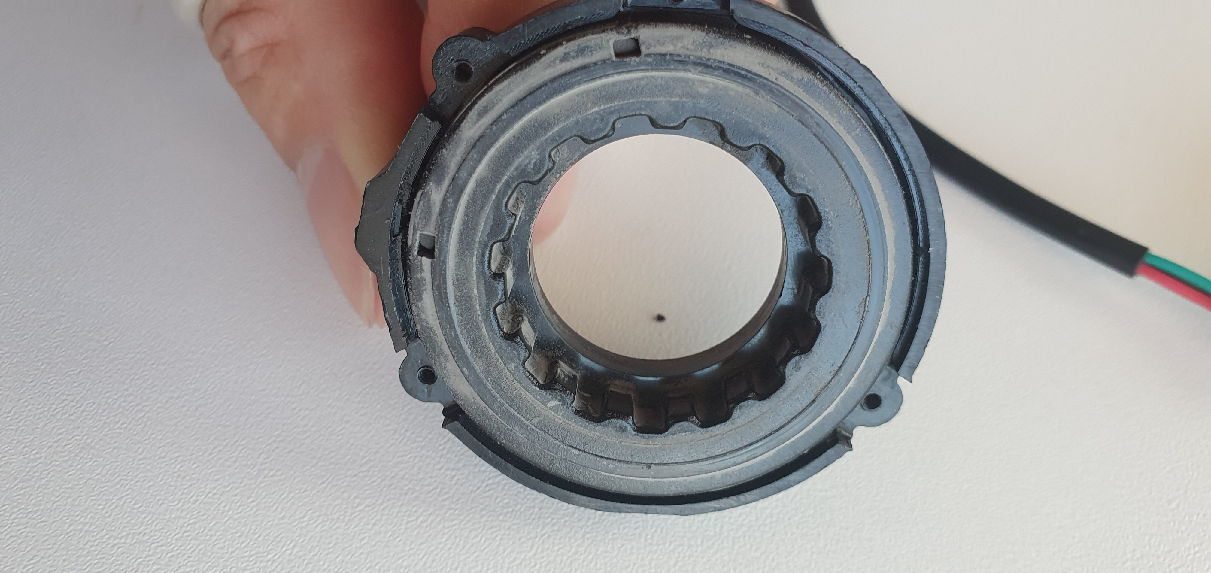

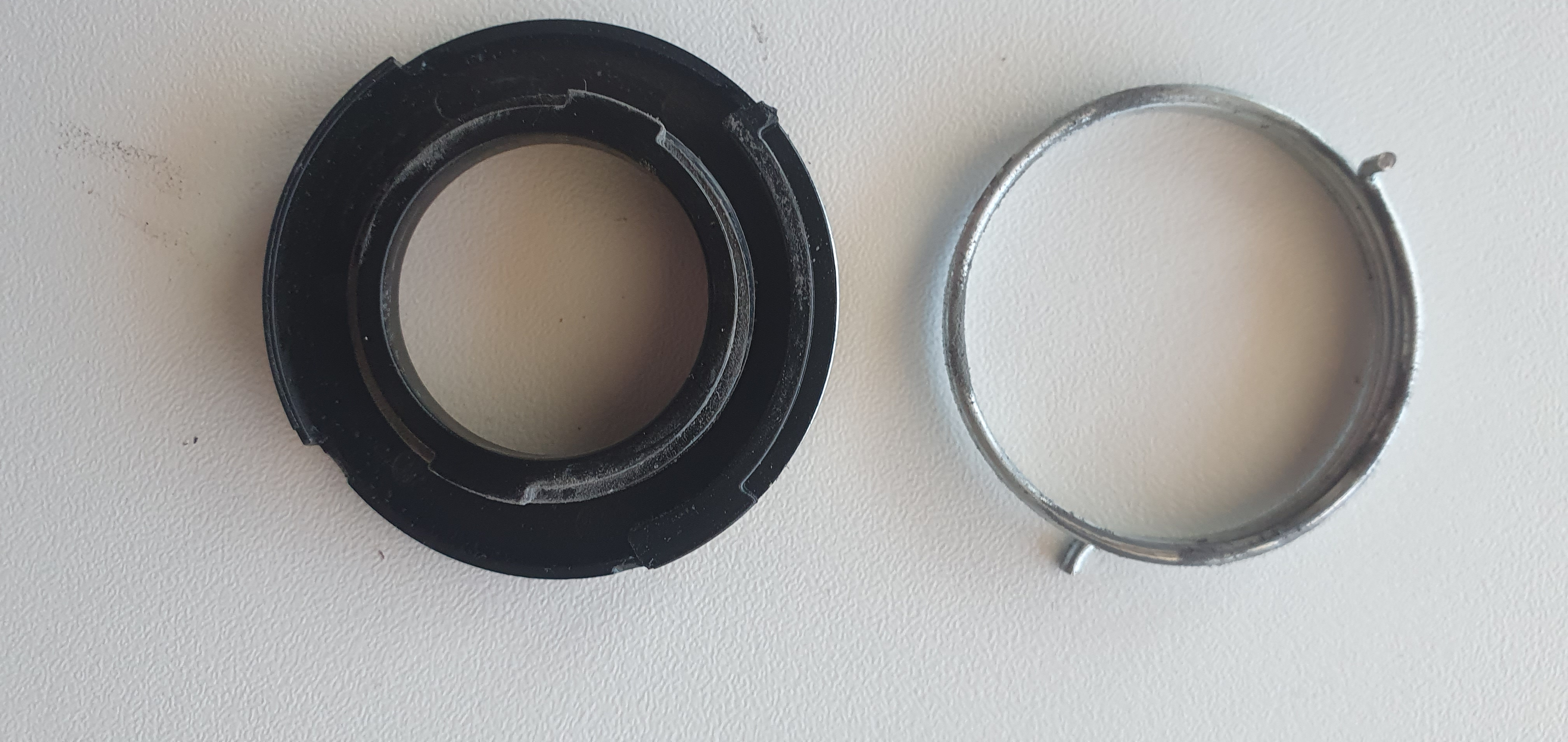

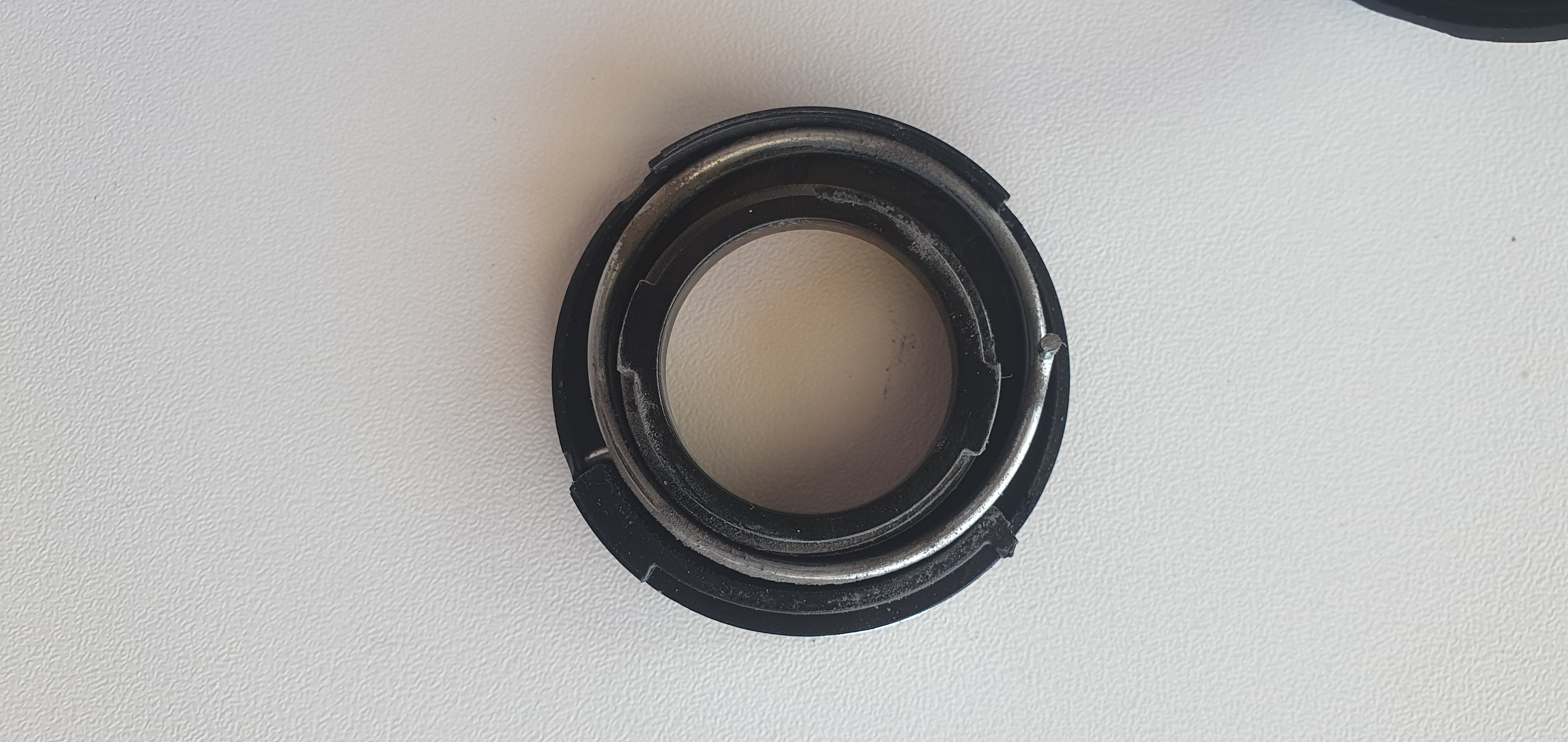

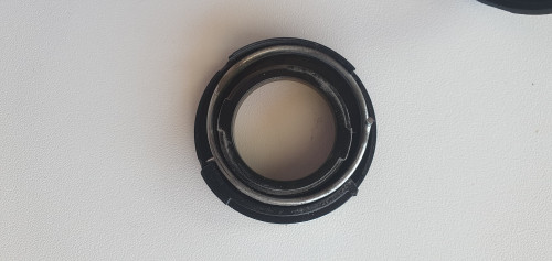

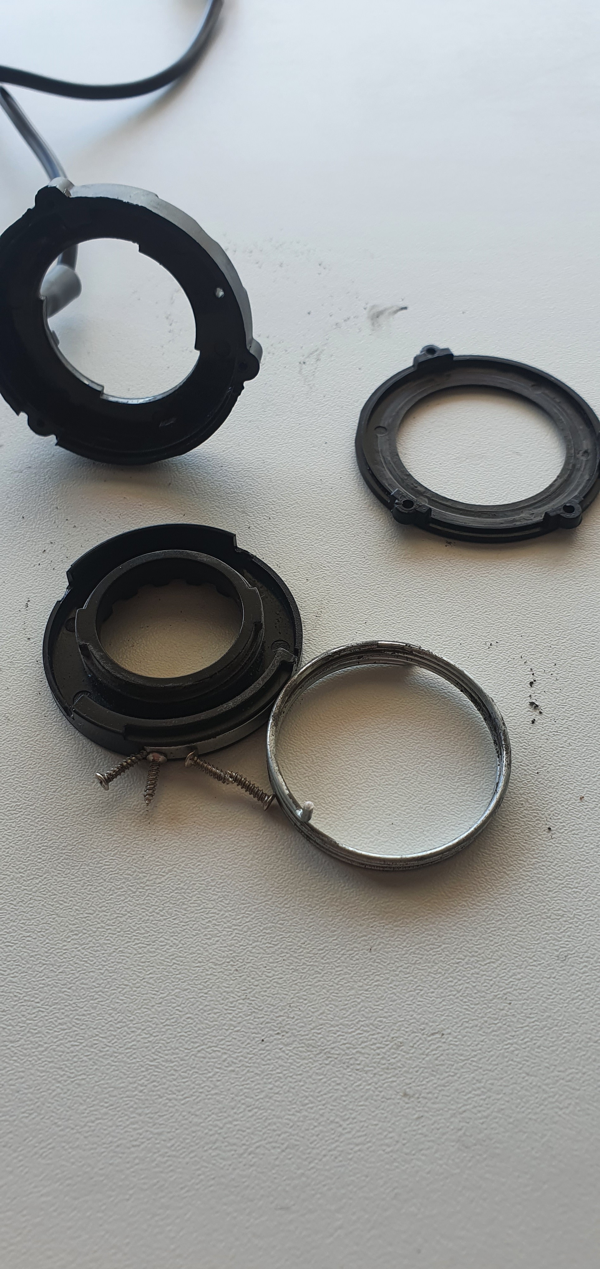

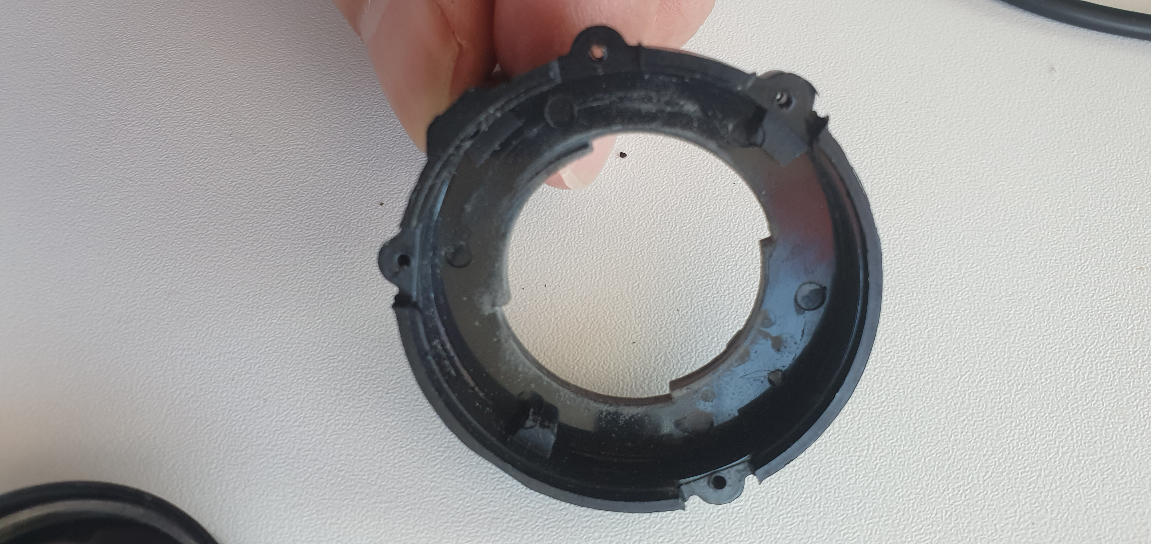

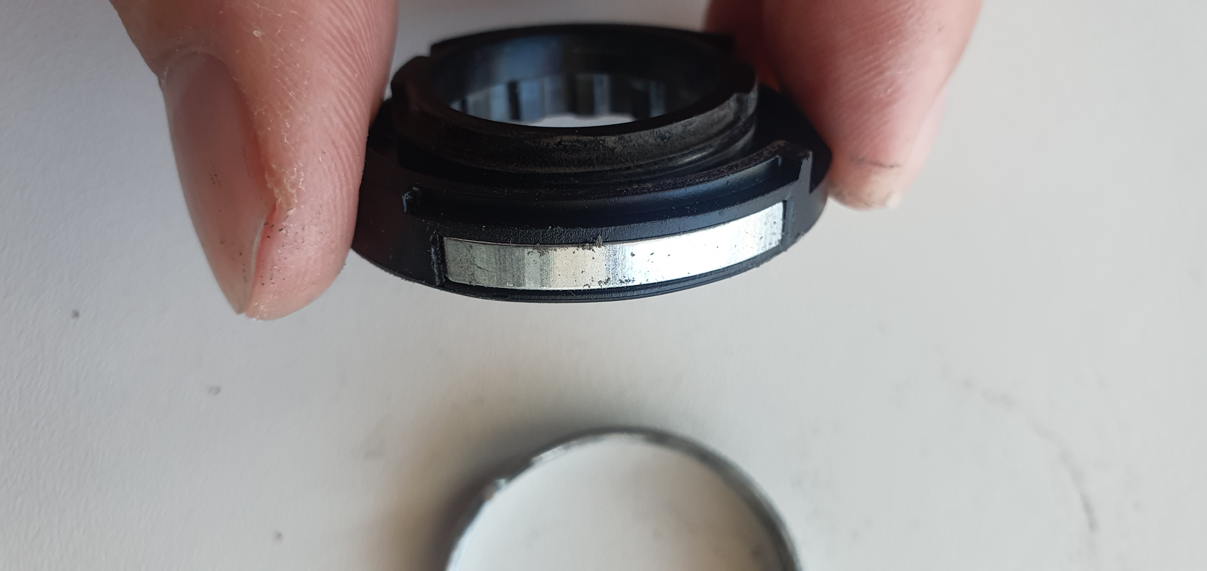

so, mal aufgeschraubt und siehe da, da ist nichts drinnen was kaputtgehen könnte.
ein Drehteil mit Magnet, welches an dem Kabel vorbeigedreht wird und eine Feder.
Was sollte da jetzt kaputt sein?
Tatsache ist nachdem das Teil getauscht wurde läuft der Roller ohne Fehler.
- Beiträge: 19356
Re: Ständig Aussetzer und Fehlermeldungen
Der Hallsensor, der vom Magnet die Position ausliest und in eine proportionale Spannung für den Controller umwandelt ist ein elektronisches Bauteil, das hier scheinbar von der billigsten Sorte ist und einfach defekt wird

Kann man das also selbst tauschen, ohne den Roller auseinanderzunehmen?
Wo kriege ich das Ersatzteil her?

irgendwer hatte mal einen Link gepostet.
Leider must du den halben Roller auseinander bauen, haben die echt clever gelöst mit dem Kabel,
der Stecker ist irgendwo tief im Roller.
