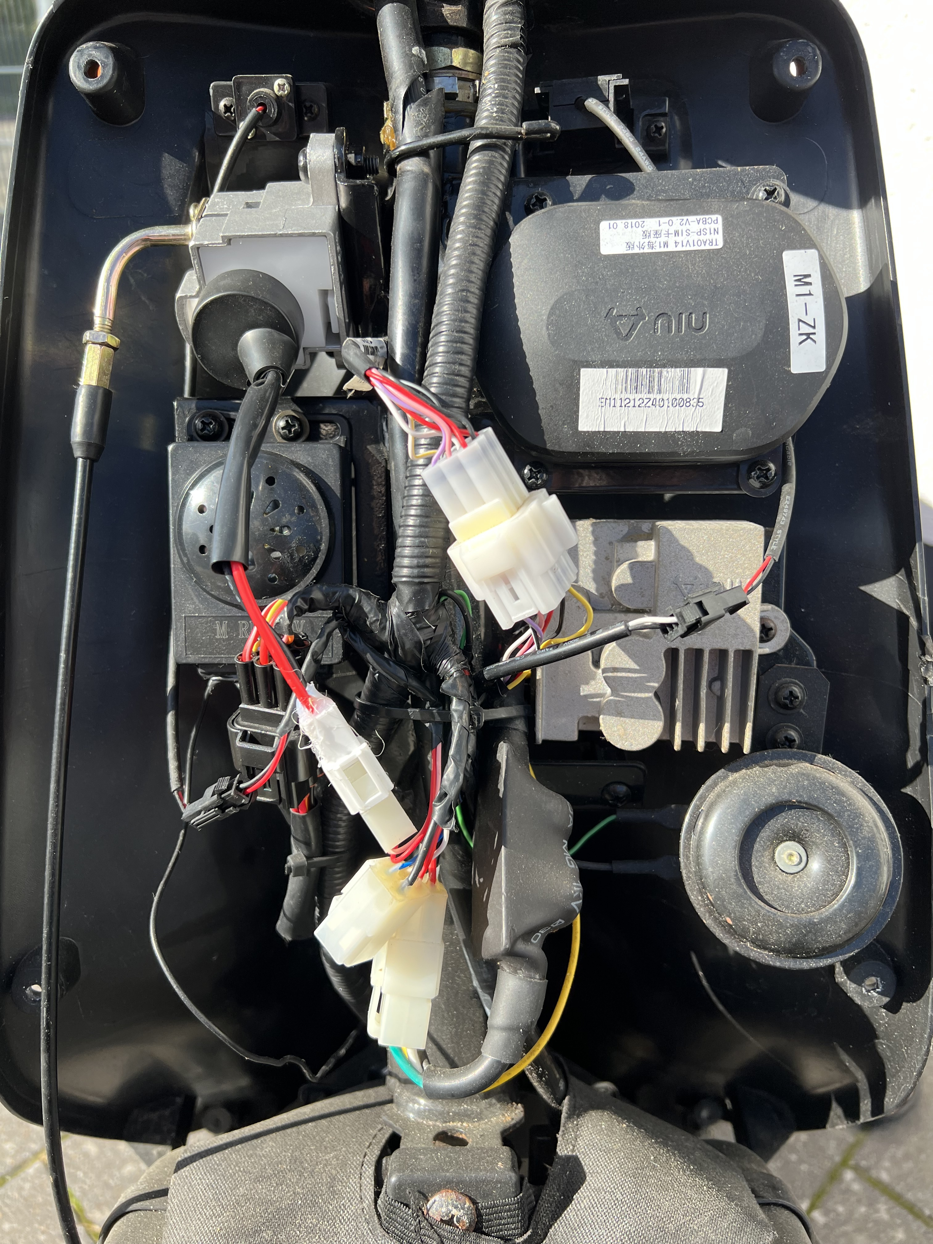

Der Fehler 161 deutet ja auf Alarmanlage hin. Ich denke mal, im M ist das ähnlich wie in der N-Serie, die arbeitet auch als elektronische Wegfahrsperre, bei der N-Serie geht ein Kabel von der Alarmanlage an die ECU. Ich würde hilfsweise mal den Stecker von der Alarmanlage abziehen und schauen, ob sich was ändert. Die Chancen stehen so bei 50%, weil leider nicht dokumentiert ist, ob das Kabel einen High- oder Low-Pegel zur ECU haben muss, um diese freizuschalten.

Leider geht keine einzelne Leitung von der Alarmanlage zur ECU, beide Steuergeräte haben nur ein jeweils dicken Stecker der dann in den Kabelbaum verschwindet. Wie der mit Isolierband "zusammengestellt" wurde ist aber grauselig, da bin ich von meinem Mercedes Oldi ganz was anderes gewöhnt
Wir haben testweise mal jeweils einzeln die Stecker abgezogen, danach war der Roller entweder komplett tot, oder das Kombiinstrument hat zwar Strom bekommen, aber nichts mehr angezeigt. Also leider kein Erfolg.
