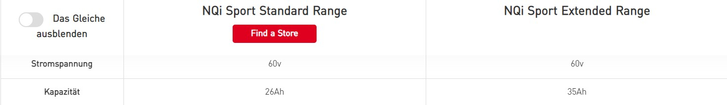

29Ah sind natürlich ebenfalls mehr als 26Ah (Standard)
Die Angaben von NIU.com, wie eine "Extended Range"-Variante ausgestattet sein sollte, sind aber die: Würde aber erklären, warum Nqi Sport-ER-Besitzer unterschiedlich weit kommen, wenn Ihnen (unter der Hand) andere Akkus verkauft werden.
