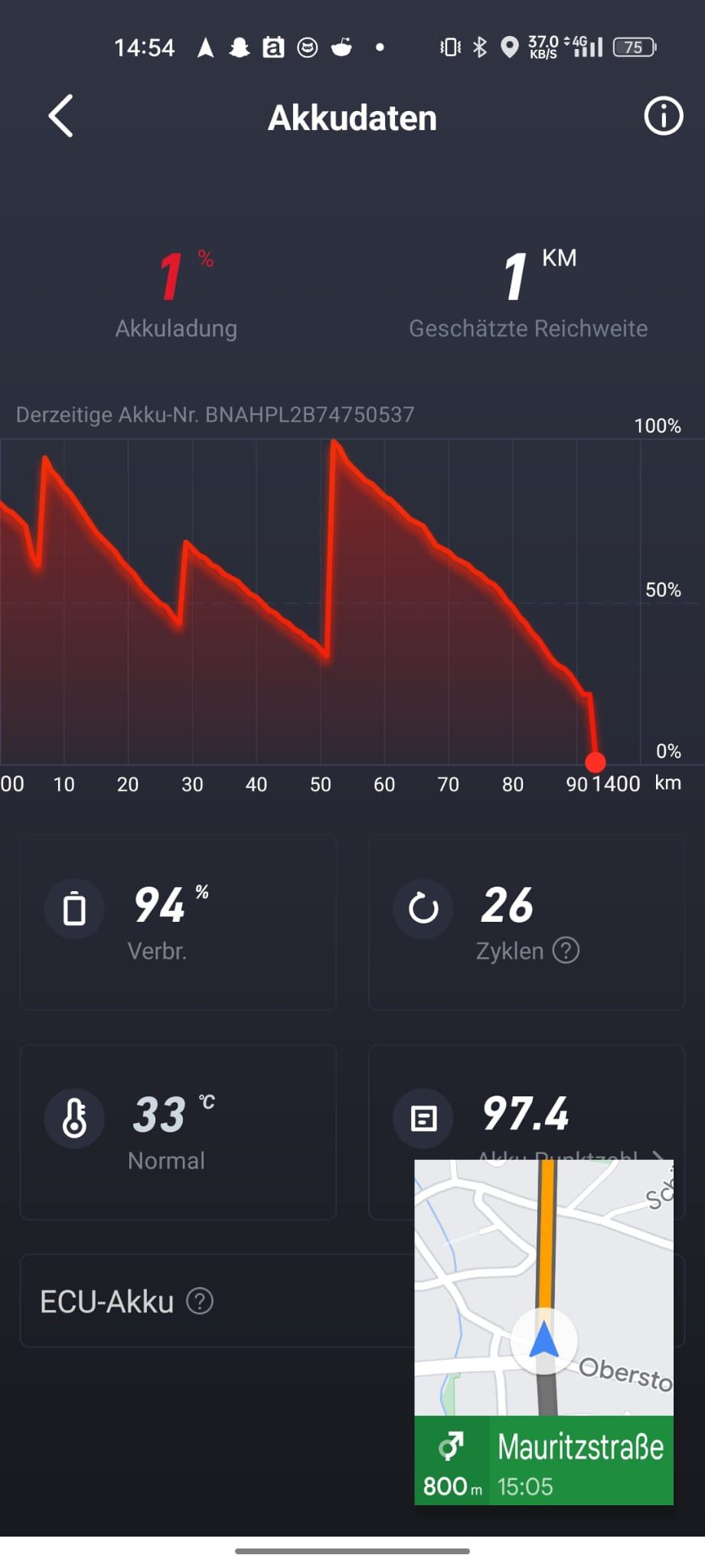

Moin zusammen,
ich bin heute ca 41km am Stück gefahren, als meine Akkuladung plötzlich von 19% auf 1% fiel.
Aber einmal der Reihe nach:
Ich habe den Akku, welcher über Nacht im Roller war um 12 Uhr Mittags mit 89% Ladung nochmal an das Ladegerät angeschlossen. Mit 94% Ladung habe ich den Ladevorgang abgebrochen und bin losgefahren.
Der Roller schaltete bei 20% die rote Batterie-LED an (Wie immer). 20sek. später stand plötzlich 1% im Display, der Roller fuhr nur noch Schrittgeschwindigkeit. Glücklicherweise habe ich Bekannte im Ort, habe dort eine Stunde geladen und konnte dann die letzten 7km nach Hause.
Ich mache mir etwas sorgen und frage mich ob ich den Händler informieren sollte, dieses verhalten, gerade auf den letzten 20% finde ich sehr eigenartig. Der Roller hat knapp 1400km runter und bisher lief sonst alles tadellos. Ich hab euch einmal die Ladekurve und den Akkuzustand angehangen.
Gruß Julian

das ist jetzt aber bei den NIUs gerade im Winter nicht unnormal. Das Leer-fahren bis in den Schleichmodus ist ja ohnehin nicht für den Regelbetrieb gedacht, sondern nur wenn es dann doch mal sein muss. Bei unbalancierten NIU-Akkus wurde hier auch schon berichtet, dass die von (angezeigten) >25% auf 1% abgefallen sind (als das BMS gemerkt hat, wie leer der Akku wirklich ist).
Die Anzeige im Display (übertrager Wert vom BMS des Akkus) ist offenbar nur zuverlässig, wenn regelmäßig (monatlich) vollgeladen und damit balanciert wird und das BMS den Punkt 100% wieder aktuell justieren kann. Das Balancing funktioniert schlecht, wenn der Akku zu kalt ist.
NIU schreibt ja: "Laden über 10°C!". Das BMS balanciert auch erst oberhalb von (echten) 95% Ladezustand und auch noch bei 100%, wenn man das Ladegerät lange genug dran läßt. Vom Smartphone her, kennt man die Balancing-Prozedur naturgemäß nicht, da dort nur eine Akku-Zelle verbaut ist, die natürlich nicht mit Anderen abzugleichen ist. Aber im NIU N sind 17 Akku-Zellenstränge in Serie (als Akku-Batterie) verschaltet, wo das dann erforderlich ist.
Viele hier vermeiden die Vollladung (100%) weil es heißt 80% sei die optimale Ladehöhe für langes Leben der Akkus. Eigentlich liegt die aber bei 65% weshalb man den Akku zur Einlagerung über den Winter auf 70%-80% bringt, damit er im Frühjahr sicher noch 50% hat.
Will man mit dem Roller (längere Strecken) fahren, ist es aber natürlich sinnvoll den Akku vorher vollzuladen. Die Akku-Alterung mit einem vollgeladenen Akku ist zwar (besonders bei hohen Temperaturen) beschleunigt gegenüber dem Ladezustand 50-80%. Der Verschleiß des Akkus ist da aber immer noch geringer, als wenn er in Bereiche unter 20% entladen wird.
Durch die nicht justierte Anzeige war in diesem Fall die Entladung schon nahe bei Leer. NIU berücksichtigt aber eine Sichereitsreserve, so das angezeigte 0% für die Batteriezellen eine tatsächliche Restladung von vielleicht 5% bedeuten.
PS: Wenn im BMS 33°C gemessen werden, heißt das nicht, dass alle Akku-zellen so warm wären. Laden direkt nach dem Fahren mit angewärmten Zellen macht im Winter trozdem Sinn, um den Akku voll zu bekommen. Ein kalt geladener Akku zeigt am Ende zwar auch 100% an. Die entnehmbare Energie ist tatsächlich aber geringer (was dann die Anzeige im Display verwirren kann).

Eine De-Balancierung des Akkus ist sehr wahrscheinlich. Akku raus aus dem Roller, in die Warme Wohnung mitnehmen, und Laden bis zum geht nicht mehr. Am besten ein Stromverbrauchsmessgerät vor das Ladegerät hängen und warten, bis dieses eine viertel Stunde lang nur noch eine konstante Leistungsaufnahme (sicherlich unter 10W) anzeigt.
Im schlimmeren Fall ist eine Akkubank defekt, das ist aber NIU derart selten, dass das fehlende Balancing mitsamt verschobener Kennlinie die wahrscheinlichste Ursache ist.

Ich selber habe auch schon geschätzt dass der Akku aus der Balance sein muss, er wurde aber am Montag zuletzt gebalanced. 100%, hing sogar versehentlich 3 Tage am Ladegerät, da ich vergessen habe die WLAN-Steckdose auszuschalten (Stand aber im Schuppen, unbeheizt). Danach fuhr ich 3km. Am Mittwoch habe ich dann die angegebenen 89% auf die 94% geladen und das vorher beschriebene ist geschehen. Normalerweise nehme ich den Akku auch mit rein, das war die absolute Ausnahme dass der jetzt einige Tage draußen stand.
Ich beobachte das mal weiter und werde nochmal kontrolliert auf 20% die Tage fahren und schauen was passiert.

dass die Anzeige am Ende des Ladevorgangs 100% anzeigt, heißt nicht, dass ausreichende Balancierung erreicht worden wäre und auch nicht, dass die 100%ige Energiemenge (von Laden bei 25°C) jetzt im Akku stecken würde.
Ob die von NIU vorgegebene Mindesttemperatur von 10°C beim Laden wirklich ausreicht, damit der Akku ausreichend balanciert wird, kann ich nicht sagen. Lädst Du mit noch tieferen Temperaturen wird es aber schwer mit dem Ausgleich auseinandergedrifteter Zellenstränge.
Liegt der Akku (im Winter) drinnen und auf der Heizung, klappt das besser, auf Bedingungen um 25°C.
Das NIU-Ladegerät überlädt den Akku nicht. Sofern die Temperatur 45°C nicht überschreitet, kann das am Akku auch länger angeschlossen bleiben (verbraucht aber natürlich unnützen Ruhestrom/standby-Strom).
War der Akku stärker debalanciert, brauch es oft mehrere Volladevorgänge um das auszugleichen, da nur eine kurze Phase des Ladevorgangs mit kleinem Strom ausgeglichen werden kann.
Das Nutzer den Ladevorgang vorzeitig bei 80% oder 90% abbrechen, führt erfahrungsgemäß nicht dazu, dass das (wenig intelligente) Batterie-Management-System da umdenken würde und sein Systemverhalten an spezielle Nutzergewohnheiten anpassen würde.

mit meinem Gewicht komme ich ca. 40-45km weit, gestern stand eine Strecke von ursprünglich geplanten 32km Strecke an. Aufgrund diverser unbekannter Straßensperrungen waren es am Schluss 55km (Rückweg bewusst mit 35 km/h gefahren statt Vollgas).
Dabei ging der Akku runter auf 10% bis ich zu Hause war, es gab nicht den Sprung auf 1%.
Zwischenzeitlich Fehler 130 (Während der Fahrt), aber das soll ja "Batteriespannung niedrig" bedeuten was durchaus plausibel ist, der Fehler ging auch wieder weg.
Scheint also alles gut zu sein
