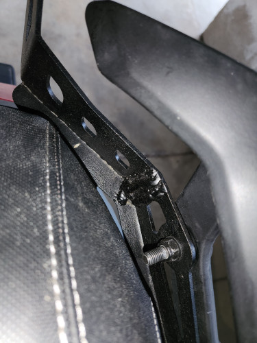

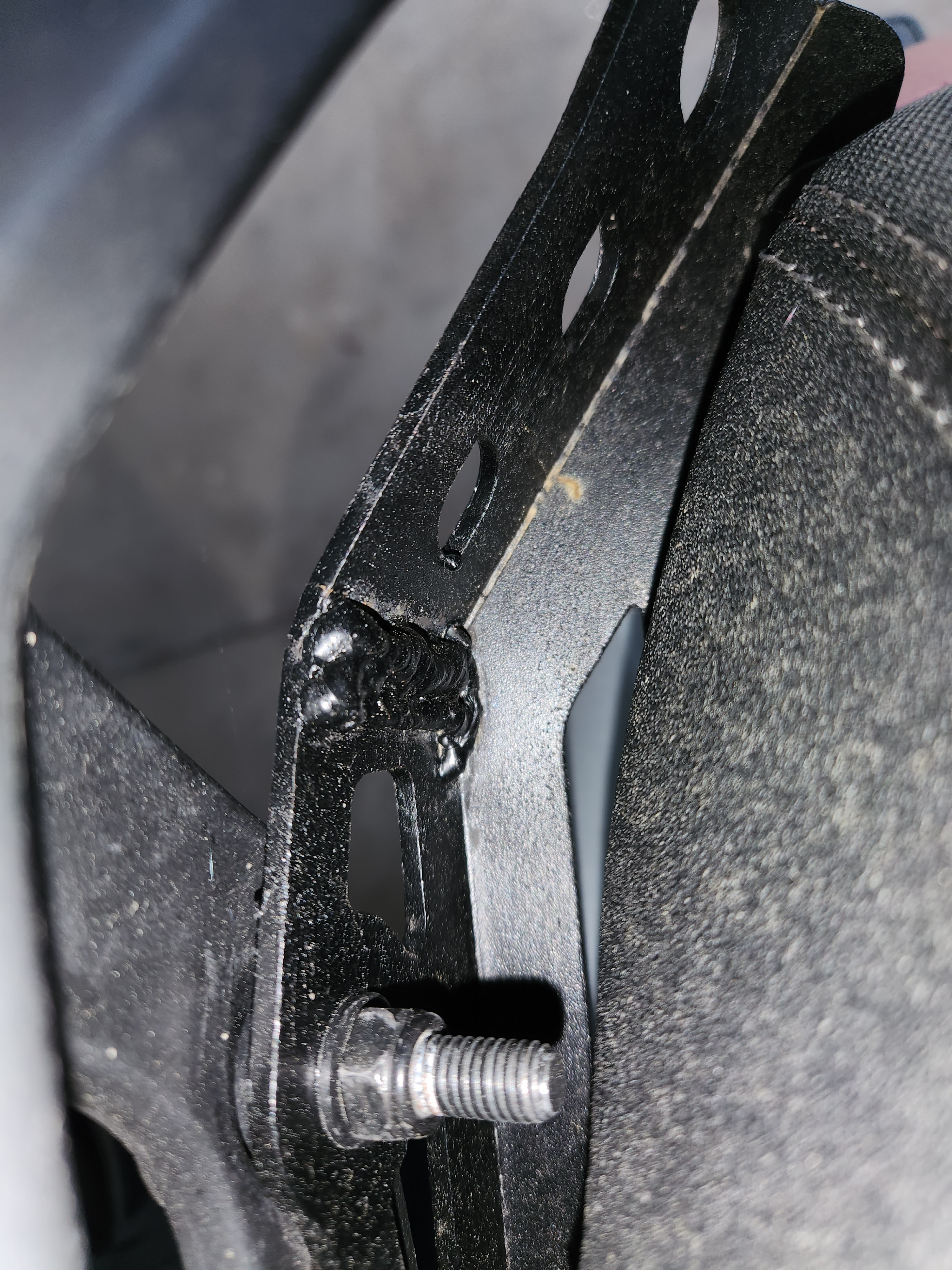

Wir haben dem Isetta-Gepäckträger am Roller (war bei Kauf schon dran). Der wirkt zwar robust und stabiel aber vor kurzem ist er tatsächlich gebrochen und wir mussten ihn schweißen lassen um ihn weiter nutzen zu können. Ich würde an der Stelle also zum originalen Gepäckträger raten.

Der Isetta ist gebrochen? Der hier?
https://www.stromfahrzeuge.at/zubehoer/ ... niu-mqi-gt
Das vermag ich kaum zu glauben, der ist doch aus Stahl, da bricht nix.
Stahl kann biegen und reißen aber brechen?
Hast Du zufällig Fotos?

Ja, genau der...der ist gebrochen/gerissen an dem seitlichen Knick - hat auch mich überrascht das so ein schweres und stabil wirkendes Ding nen Abgang macht. Ob es an einer zu hohen Zuladung in der Box gelegen hat lässt sich nicht sagen, der Sprößling meint das er da nichts anderes als Helm und Hose drinnen hat (den Rucksack schnallt er sich immer auf dne Rücken). Foto hab ich eben nicht zur Hand, der Roller ist mit dem Sohn unterwegs und erst heute Abend wieder zu Hause.

In so ein Topcase dürfen maximal 10kg (in meines nur 5  ) Das wird mit Überladen nicht zu schaffen sein.

Das wird höchstwahrscheinlich ein spannungsriss sein, der durch die Produktion (biegen und und schweißen) entstanden ist.

ja was auch immer die Ursache war hier mal die gewünschten Bilder. Es gibt allerdings nur diese Nachher-Bilder da vor der Reparatur keine angefertigt wurden. Aber ich denke man sieht trotzdem wo es gerissen ist, immerhin hat der nachbarliche Karosserieschlosser und Autoschrauber zur Sicherheit ne ordentliche Naht noch drüber gelegt.
