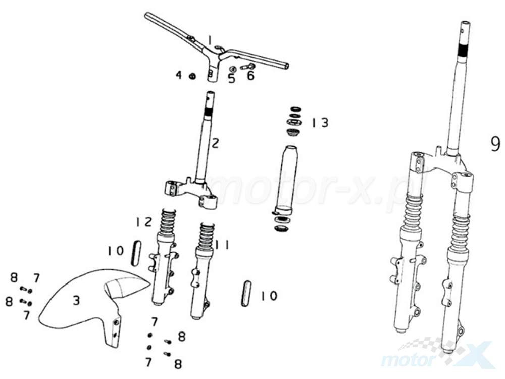

puh, also kommt drauf an. Ich kenne den M nicht so genau, schau Dir mal die Technische Skizze an
https://www.quad-company.de/roller/ersa ... rt/lenkung
Es kann sein dass der Lenker oben irgendwie verbogen ist. (bei der 1)
zwischen 4 und 2 kann eigentlich keine Verdrehung stattfinden (wie bei einem Fahrrad).
Ich habe einen N1s, bei dem ich jetzt endlich mal die Gabel (2) tauschen muss, weil es die unten verzogen hat, das wäre ärgerlich.
Es können auch die Stoßdämpfer (11/12) schief drinsitzen, das ist aber glaub ich unwahrscheinlich das würde wackeln.

das ist in der Tat auch beim Mqi-GT so, wie die Leute es oben schon diskutiert hatten:
Der Lenker ist zwar fixiert mit einer langen Schraube (4-5-6) durch das Lenkrohr, aber ein paar Grad Spiel nach rechts oder links sind möglich (und kommen nach Trasport häufiger vor). Eleganter als mit roher Gewalt (siehe post oben) ist natürlich - alles an Lenkerverkleidung abmontieren, um an die Klemmschraube heran zu kommen. Schraubverbindung lösen. Lenker ausrichten und Schraubverbindung wieder festziehen. Verkleidung wieder dran.
Wem das zu aufwendig ist, der versucht es mit der o. g. Empfehlung von Goggl.

Lieben Dank für deine Antwort und das Bild, genau nach sowas habe ich gesucht! Ich werde mich bald mal selber dran versuchen.
