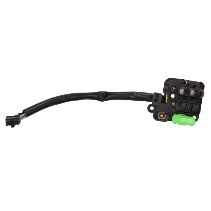

wenn es mal geht und dann wieder nicht, hört sich das für mich auch eher so an, als ob da (z. B. in einer Steckverbindung, wo die Leitung von der Park/grünen Taste am Kabelbaum eingesteckt wird) ein Kontaktproblem der Grund ist. Wegen der Bewegung des Lenkers und weil da auch Regenwasser einfacher Zugang hat, sucht man da besser zuerst in der Fahrzeugfront am und unterhalb des Lenkers. Am Motor-Controller im Heck sind zwar auch Steckverbindungen, die aber weniger mitmachen müssen.
So lang ist das Kabel von der rechten Bedieneinheit zum Stecker:
