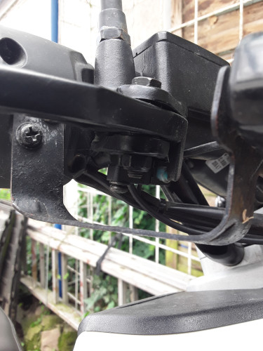

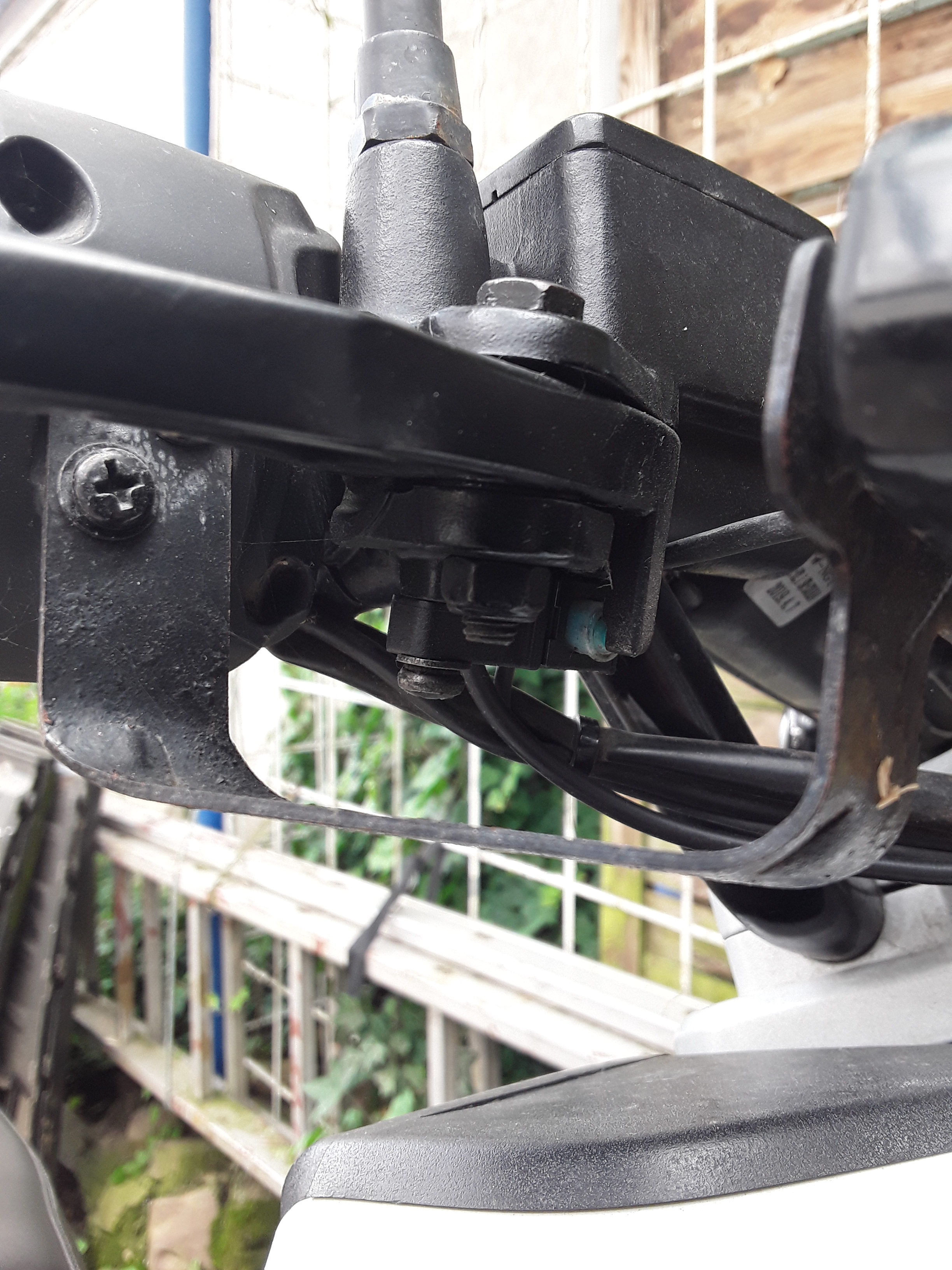

Wenn mein MQi GT (nicht Evo) warm ist dann bekomme ich nach dem Bremsen mit der Vorderradbremse kurzzeitig kein Gas mehr. Wenn ich die Hinterradbremse benutze kann ich sofort wieder gas geben.
Ich denke es liegt an der Hitze im System weil ich das morgens nicht habe, und jetzt im Sommer bekomme ich es schneller als ich es im Winter in Erinnerung habe.
Kann es sein das da im Bremsschaler ein Kontakt ist der bei Hitze im system zulange das Gas unterdrückt ?
Where das etwas was mein lokaler Service reparieren koennte, oder muss der zum speziellen Elektroroller Haendler.
Service ist eh demnächst wieder fällig.

Probier den Schalter am Bremshebel mit Kontaktspray gängig zu machen, verzögert vielleicht durch erhöhten Widerstand.....das blaue Kunstoffnippelchen ist der Schalter....

Das schein gut funktioniert zu habe. Ich hatte ja erst Sorgen das ich noch Verkleidung abmachen muss, aber der Schalter schaut da doch noch recht gut raus.
