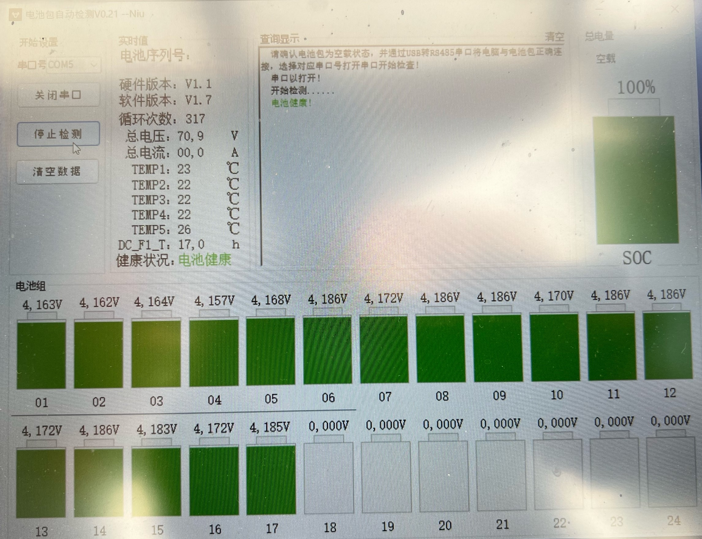

Ich habe einmal mit dem hier im Forum vorgestellten Programm den Akku, nachdem ich ihn geladen hatte , ausgelesen.
Das Foto habe ich hier angefügt.
Auffällig ist der Temperatursensor 5 , welcher einen höheren Wert anzeigt .
Zu den Spannungen kann ich jetzt nicht viel sagen .
Spannend wäre es zu wissen , wie es um die Kapazität der Zellen steht.
Viele Grüße Lucky

Ist doch alles im Rahmen mit 71,4V voll geladen.

Die Spannungswerte sind für eine Vollladung OK. Die Werte nach 30 km Strecke wären hier interessanter.

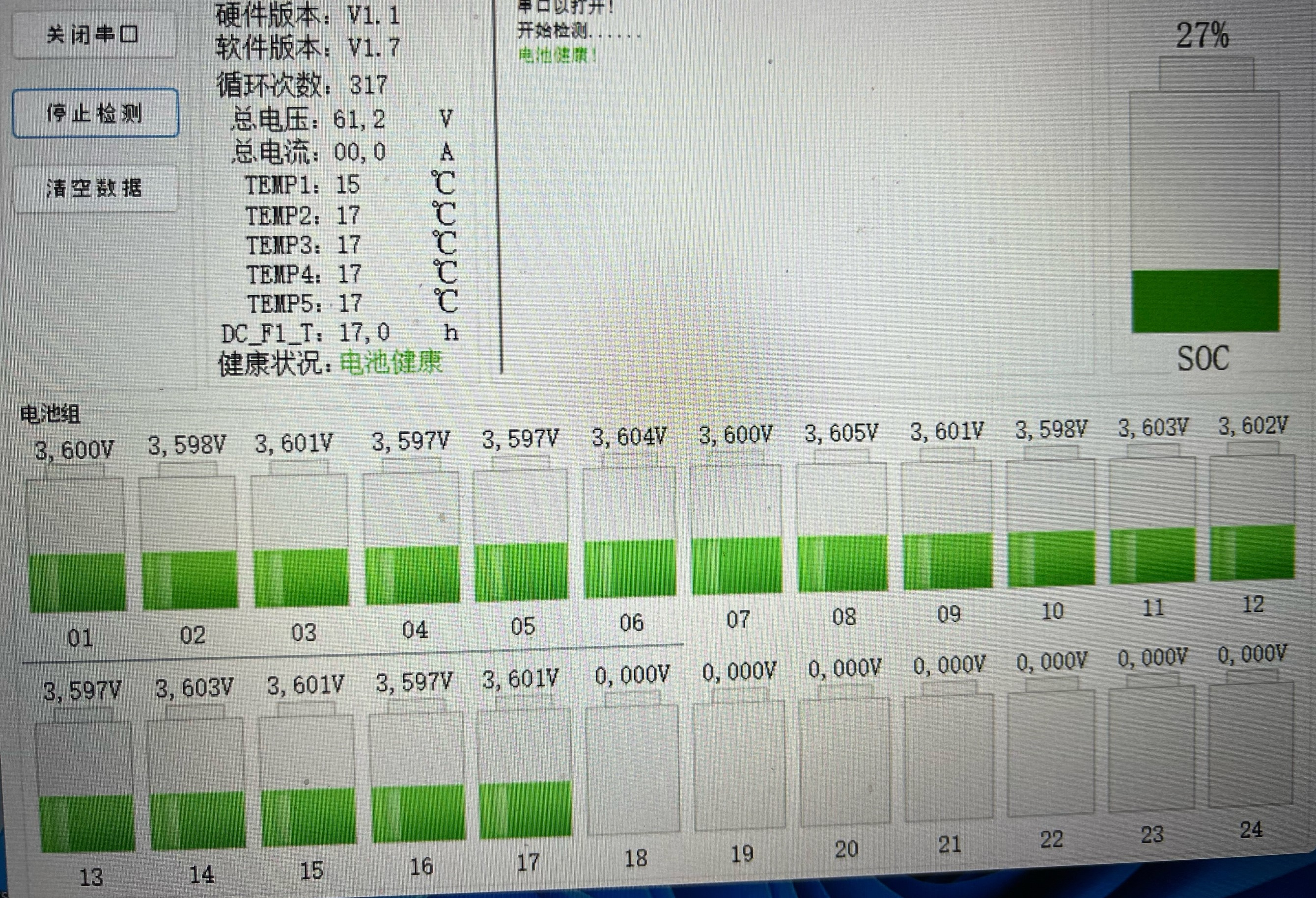

Lese den Akku mal aus, wenn er nach den 30km "leer" ist. Dann sieht man ob die Zellen wirklich leer sind, oder das BMS Kristallkugel lesen veranstaltet.

die Reichweite war früher höher.
Ich habe nun die Werte bei 27% Akkuladung ausgelesen , bis dahin hatte ich 25 KM gefahren.
Vielleicht wäre ich noch auf die 30 KM gekommen , jedoch musste ich laden , weil ich den Roller brauche.
Ladezeit von 27 % auf 100% (LED grün am Ladegerät) 6,5 Stunden
Kann dies an der BMS liegen?

liegt leider nicht am BMS. Die Spannung laut NMC Kurve sind grob die 30% Rest-SOC. Die Zellen sind also verschlissen.
Die Meldung kommt warscheins, weil die Spannung unter Last eventuell unter ein Limit fällt.
