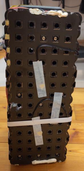

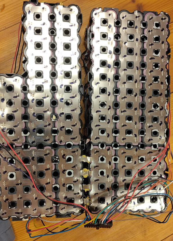

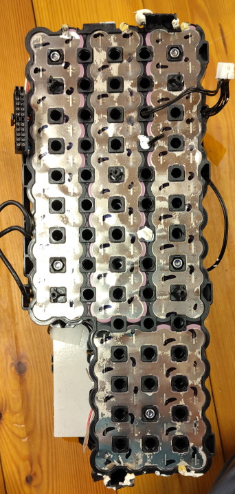

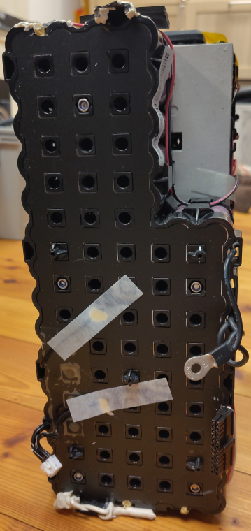

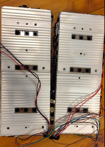

Hi,

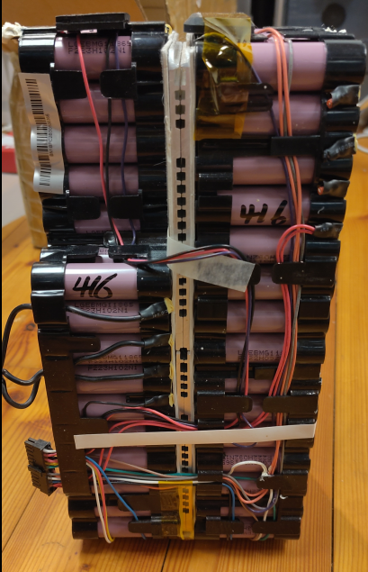

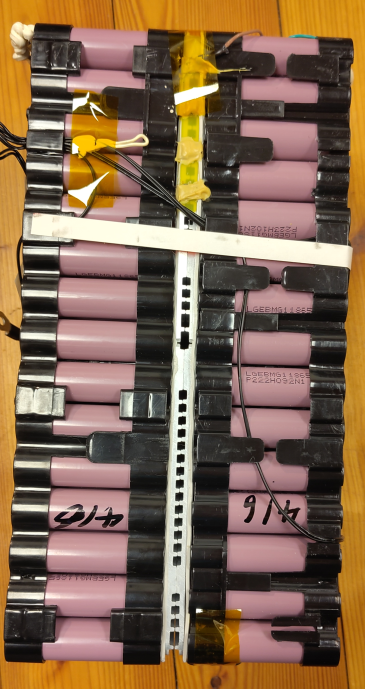

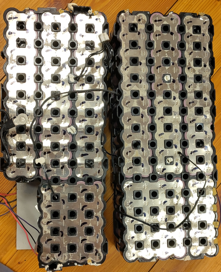

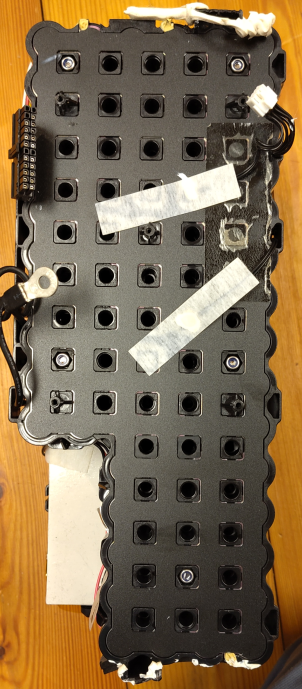

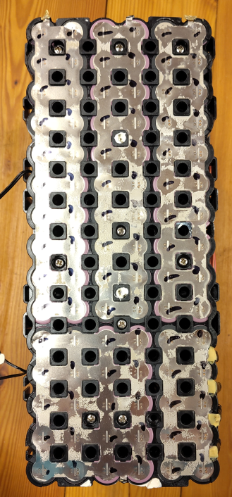

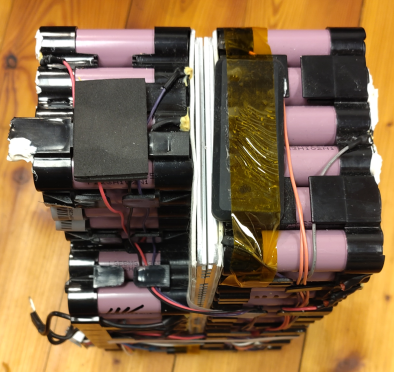

da ich wenn ich mal Zeit habe einem 60V / 29Ah Akku endlich neue Zellen spendieren will, habe ich Bilder von den Innereien gemacht. Der Akku wird Samsung 35E Zellen und ein YY BMS bekommen.
Prinzipell ist jeder Akku ähnlich aufgebaut, man kann easy am Balancerstecker messen oder die schwarze Klebeisolierung von den Zellverbindern entfernen und so die Blöcke selbst messen, dazu müsste man aber das Paket komplett ausbauen und die Alu-Kühlbleche entfernen, je nach Zellpaket Position.
Im Anhang mal detailliertere Bilder.
Denke der Balancerstecker ist der bessere Weg, ich hab über diese schon Zellen angeglichen und kann sagen 2 Ampere halten die dauerhaft aus.
