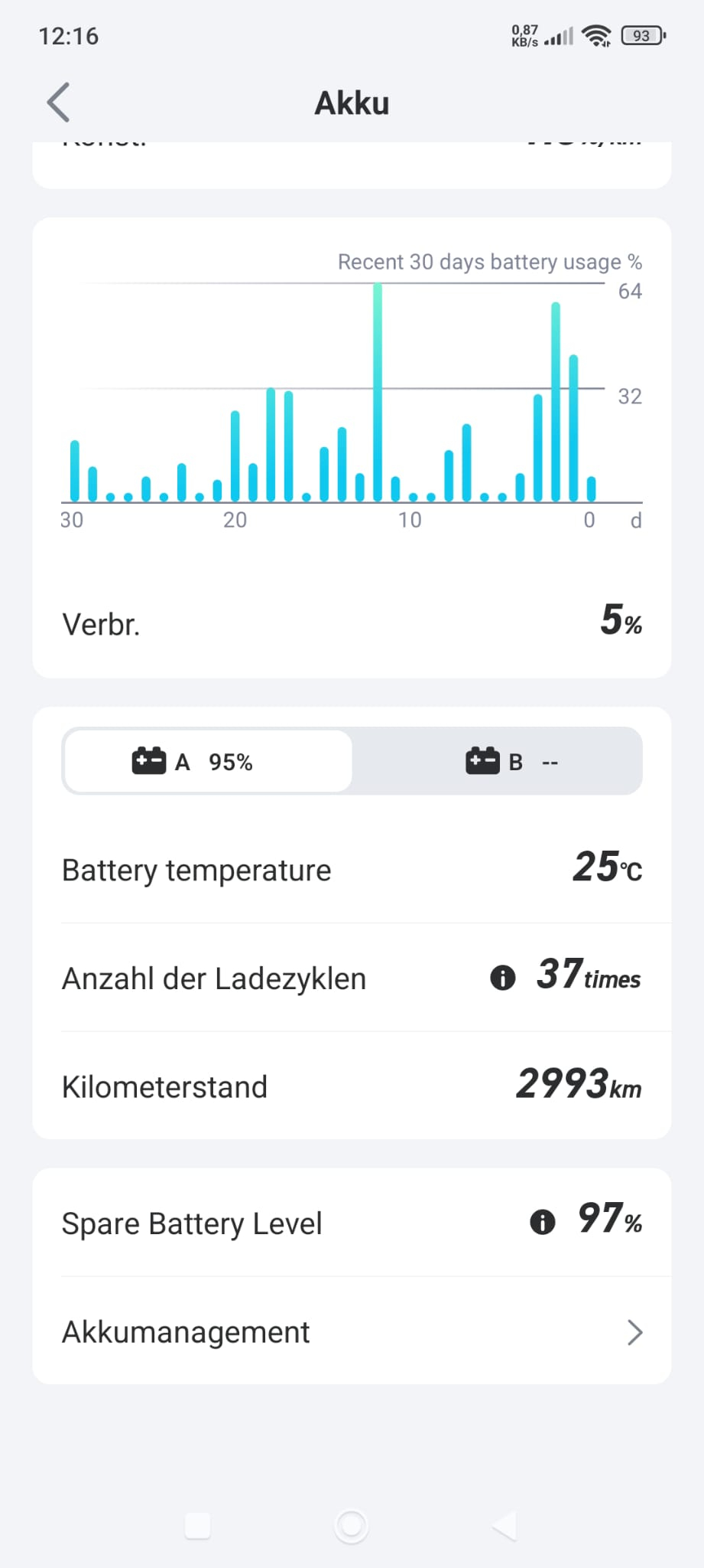

Hallo liebe NIU Community!
Ich habe meine beiden Akkus wie immer zu Hause mit einem Dual Adapter auf 100% aufgeladen. Später an den Roller angeschlossen und losgefahren. Dann bemerkte ich wie der Sport Modus gar nicht ging, also nur E-Save und Dynamic. Gleichzeitig war das Symbol nicht auf dem Display der anzeigt, dass der Roller gleichzeitig zwei Akkus verwendet. NIU App geöffnet und siehe an. Er zeigt mir tatsächlich nur eine Batterie an. Bei der anderen wird nichts angezeigt. Keine Ladezyklen mehr oder % etc.
Was ich bisher versucht habe
- Den Akku aufzuladen. Klappt. Ladegerät erst rot und springt dann auf grün. Akku Ladebalken direkt am Akku sind immer alle am leuchten.
- Verschmutzungen am Anschluss überprüfen - alles sauber.
- Wenn ich nur den "nicht funktionierenden Akku" am Roller anschließe, macht der Roller dieses Piep Geräusch, dass ein Akku angeschlossen wurde. Display zeigt aber 0%, Akkusymbol am Display ist rot.
- Funktionierenden Akku an beiden Roller-Anschlüssen getestet, funktionieren beide.
NIU GTS 2024 Upgrade
2x Akkus 26 Ah
50km/h Variante
Vielleicht kennt jemand das Problem oder kann mir irgendwie helfen?
Maxi

Hi, ich kann zwar zu Deiner speziellen Frage keine Hilfe leisten, aber es kommt mir etwas merkwürdig vor, dass der Akku nach 37 mal laden nur noch auf 97 Prozent Akkuleistung steht.

Du meinst 95%. Ich bin aber ein Stückchen gefahren bevor ich gemerkt habe, dass ich nicht auf Sportmodus wechseln kann und "Dual Akku Symbol" nicht auf dem Bildschirm ist. Waren ca. 2,2km

Er meinte vermutlich den Ladestand der ECU: Der ist auf 97 % laut Foto.

ah, sorry, ich dachte das ist der Zustand der Hauptbatterie. Dann ist alles gut :)

Hab den "nicht erkannten" Akku gestern Abend wieder ausprobiert und der Roller hat ihn kurioserweise wieder erkannt. Dann losgefahren und bemerkt, dass nur der zuvor nicht erkannte Akku verbraucht wird. Der Sport Modus etc ging soweit und es war wie immer als wären zwei Akkus aktiv. 20% runtergefahren und beide Akkus ans Ladegerät gesteckt. Laut App war ein Akku auf 100%, der andere auf 80%. Beide haben aber gleichzeitig lange gebraucht zum aufladen :shock: Danach beide mit 100% an den Roller geklemmt -> beide Akkus angenommen. Jetzt 40km gefahren und beide Akkus auf 60%. :mrgreen: Vielleicht war es auch ein Software Fehler vom Roller?! Jedenfalls ist die Software auf neuesten Stand und der Roller funktioniert wieder einwandfrei!
