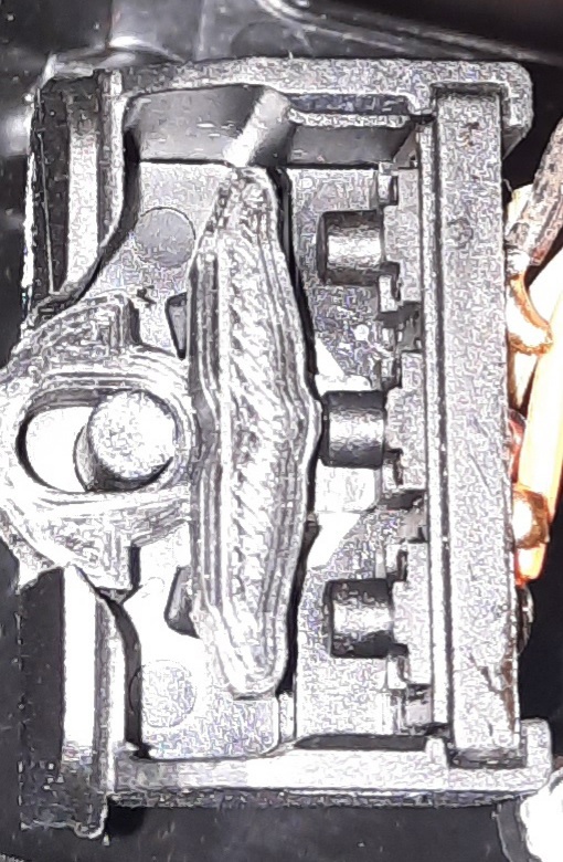

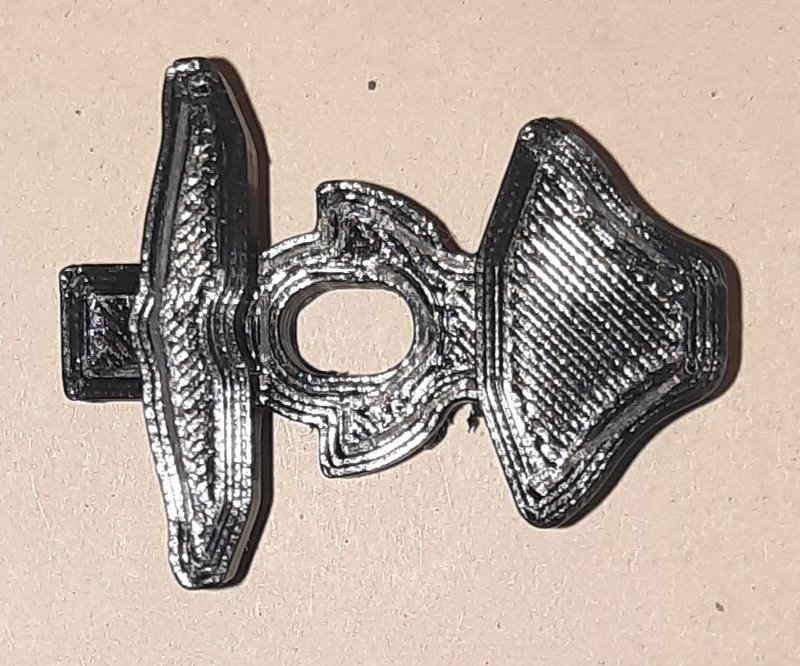

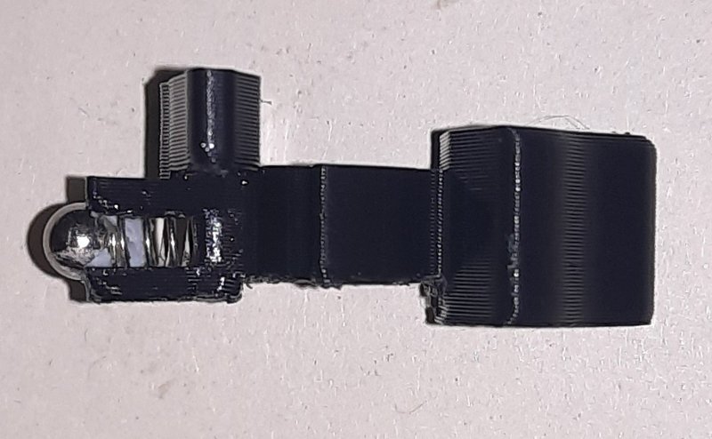

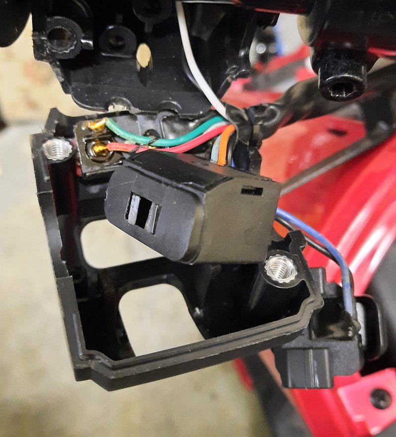

da der Blinkerknopf von unserem NQi abgebrochen war, hat mein jüngster Sohn ein Reparaturteil entworfen und ausgedruckt. Das Teil passt vermutlich auch bei MQi und bei N1S mit den neuen Bedienelementen.
Er hat das Bauteil mit Fusion 360 designt und mit einem Ender 3 V2 und PLA Filament gedruckt.
Der ausgebaute Blinkerschalter mit abgebrochenem Knopf.
Innenansicht des Schalters. Das Schalten erfolgt über die 3 Mikrotaster.
Draufsicht
Seitenansicht mit eingesetzter Feder und Kugel.
Den Support aus der geschnitzten Bohrung entfernt man am besten mit einer schmalen Spitzzange.
