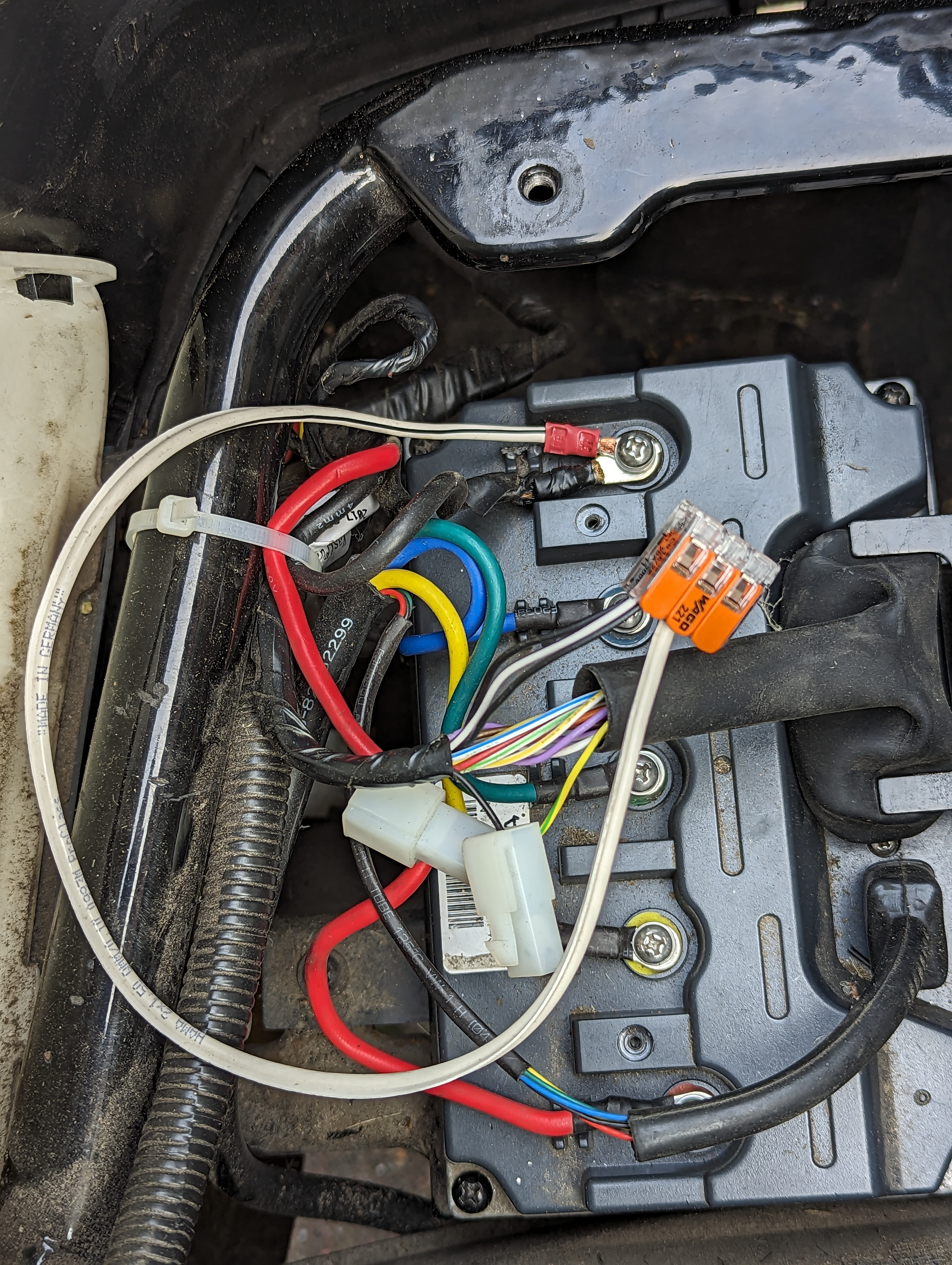

Re: Meine Lösung für das Error 140 Problem und Schwankende Geschwindigkeit, Max Speed 40kmh beim Niu N1S
Ich hatte das gleiche Problem mit der Geschwindigkeit.
Auch bei mir war der Stecker matschig.
Siehe hier: viewtopic.php?p=318077#p318077
Es waren die Masseverbindungen. Daher hatte ich zusätzlich auch immer Fehler im CAN-Bus.
Ich habe dann die drei Masseleitugen von Pin 16 abgekniffen, verlängert, und direkt mit einer Ringöse auf [Batterie -] am Controller gelegt.
Belegung: Danach fuhr er wieder wie am ersten Tag.
