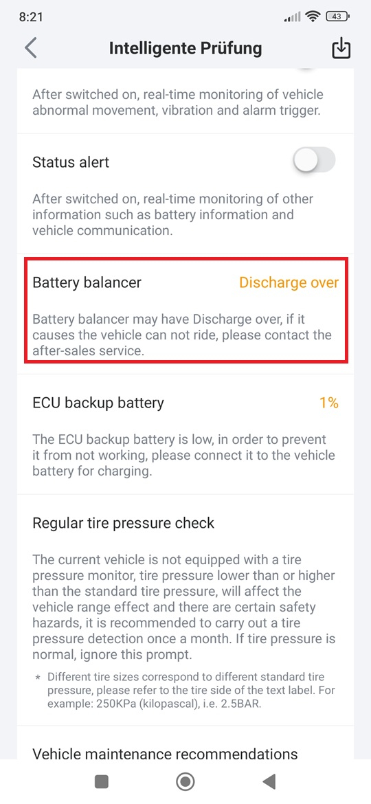

Bei der intelligenten Prüfung wird folgendes angezeigt:
Was bedeutet die Meldung "Battery balancer: Discharge over"

Wenn Du eine übersetzung des chenglischen willst, dann würde ich das etwa so interpretieren, daß es einen Fehler im BMS gibt, der dazu führen kann, daß das Fahrzeug nicht fahrbar wird. In welchem Fall Du den after-sales-service kontaktieren solltest.
Was mir mindestens genauso viel Sorgen macht, sind die 1% in der ECU-Batterie. Das darf im normalen Betrieb eigentlich gar nicht passieren - hast Du den Roller irgendwann in letzter Zeit mal längere Zeit ohne ihn einzuschalten oder nachzuladen? Wenn nicht, dann würde meine Glaskugel auf eine defekte ECU tippen.

falls an dem Balancing-Problem etwas dran ist, kann es vielleicht helfen den Akku in deutlich wärmerer Umgebung (also bei über 20°C) aufzuladen und lang am Ladegerät zu lassen (falls Laden bisher in einer kalten Garage erfolgt).
Bei einem Fahrzeug aus der Postenbörse, mag es vom Haupt-Akku und von der ECU-Batterie her, auch ein mehr "mitgenommener" Zustansd sein, als bei anderem Rollern dieser Laufleistung.
