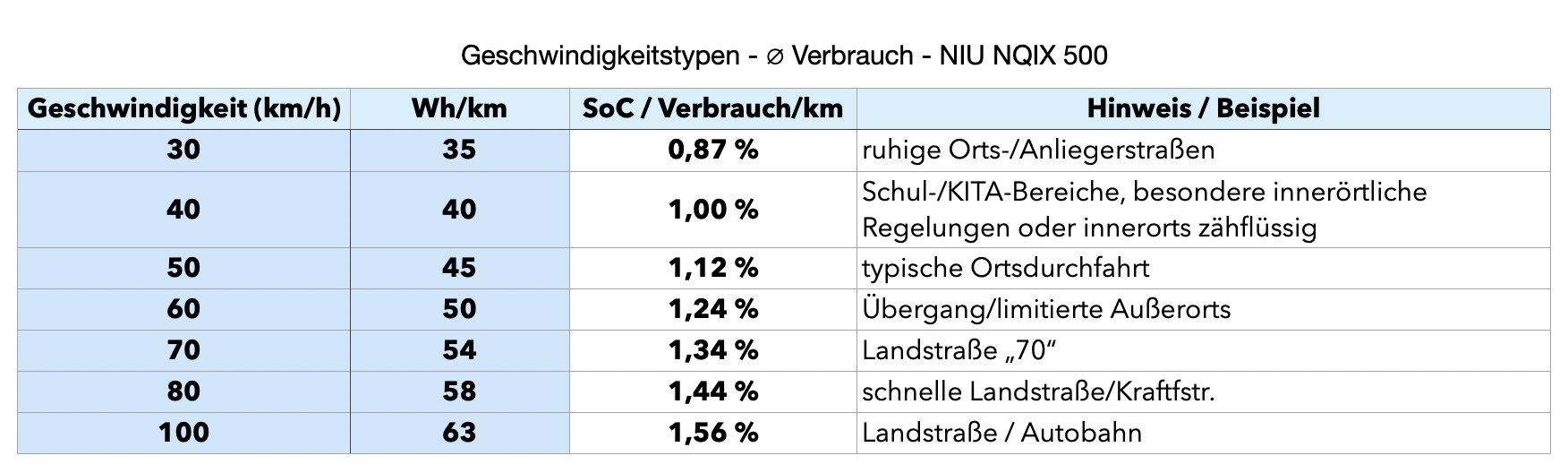

An alle, die schon ein paar Monate und mehr Erfahrung mit dem NQiX 500 haben. Stimmen diese ca. Verbrauchswerte je Geschwindigkeit? Wenn nein, was wäre richtig?

Gefühlt passt das. Das, wenn Du willst, "Problem" ist, daß ich gerade keinen Lust habe, den Verbrauch/km in Verbrauch/Zeit (=Leistung) umzurechnen. Wenn Du selbst rechnen willst, dann sind meine Richtwerte (laut Blick auf den Tacho) so etwa:
100 km/h = 10...11 kW (ergibt ~35 km Reichweite)
70 km/h = 4..5 kW (ergibt ~70 km Reichweite)
45 km/h = 2 kW (ergibt ~90 km Reichweite)

Danke, theoretisch interessant, aber in der Praxis wenig weiterführend. Denn auf keiner Reisestrecke dieser Welt wird man konstand mit einer Geschwindigkeit fahren. Wer rollt aus seiner Garage, beschleunigt auf 100kmh los, reist damit die gesamte Strecke und bremst am Ziel aus 100km/h auf 0 ab? :D Analog mit anderen Speeds. Das Ziel dieserTabelle ist später, aus den "Speed-Bausteinen" (Abschnitten) später einen Verbrauch pro (30kmh, 40kmh, 50kmh, 100knh,....) zuzuordnen und diese für für Gesamtplanung zu berechnen. :)

Danke, theoretisch interessant, aber in der Praxis wenig weiterführend. Denn auf keiner Reisestrecke dieser Welt wird man konstant mit einer Geschwindigkeit fahren. Wer rollt aus seiner Garage, beschleunigt auf 100kmh los, reist damit die gesamte Strecke und bremst am Ziel aus 100km/h auf 0 ab? :D Analog mit anderen Speeds. Das Ziel dieser Tabelle ist später, aus den "Speed-Bausteinen" (Abschnitten) später einen Verbrauch pro 30kmh, 40kmh, 50kmh, 100kmh Abschnitt zuzuordnen, da je den Verbauch zu nehmen und diese für für Gesamtplanung (Ladestops, Reichweite) zu berechnen. :)

Danke für's Feedback! Das hilft... aus der Tastatur von "NIU-Erfahrenen" :)

Ich denke da ist es besser erstmal selber Erfahrungen mit dem Fahrzeug zu sammeln um mit diesen dann planen zu können. Beim NQIX 500 ist der Flaschenhals halt die doch recht schmale nutzbare Akkukapazität von ca. 3,4 kWh bevor der E-Safe Mode beginnt. Damit ist es eher nichts für Tourenfahrten.
Beim Horwin EK3 rechnete ich bei 5,184 kWh Akku (2 Stück mit je 2,592 kWh) mit ca. 75 bis 85 Kilometer Reichweite auf gemischter Strecke mit einigen Ortsdurchfahrten und wenn außerhalb ca. 90 bis 95 km/h gefahren wurden. Bei dem Modell sind die Akkus auch bei unter 10% Ladung voll nutzbar. (Beim SK3 Plus ist es anders.) So eine detaillierte Rechnung wie du vorhast habe ich nie gemacht. Bei einer geplanten Tour wo Reichweite gebraucht wird wäre ich dann halt nur ca. 60 km/h gefahren.

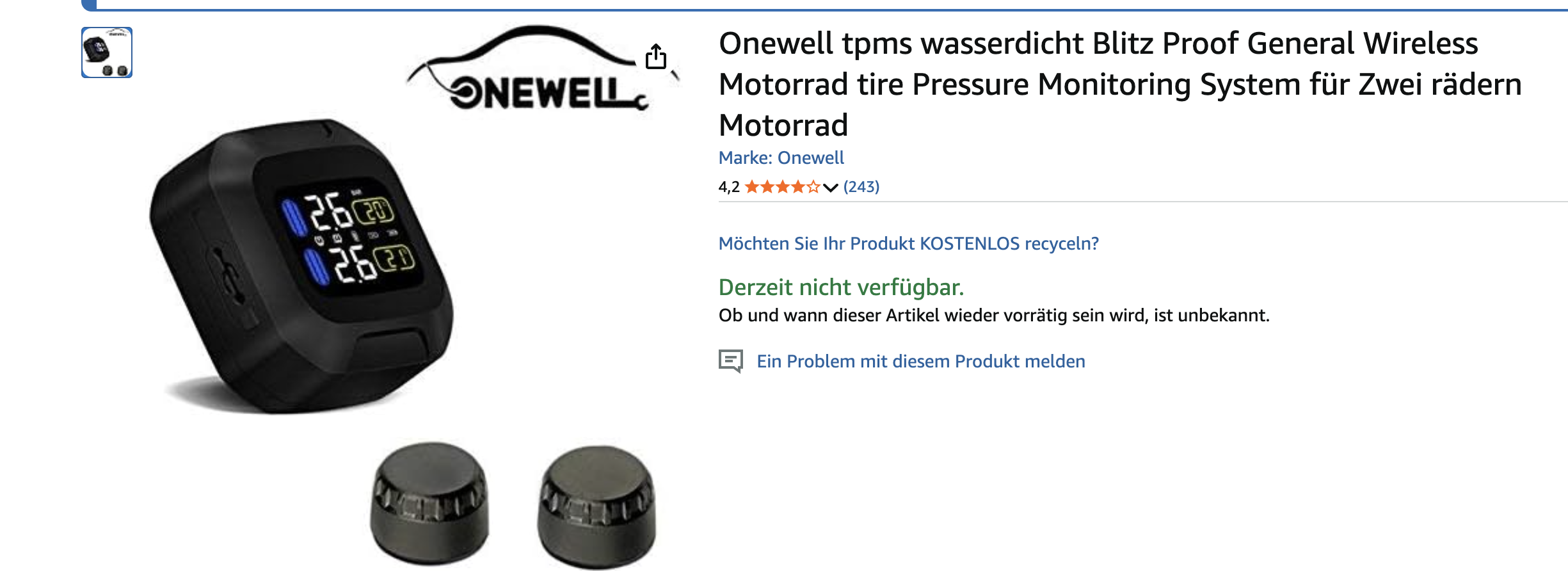

Ich hatte die hier vom großen Fluss, die sind aber im Prinzip alle gleich.
Die Batterien halten knapp ein Jahr, kosten aber nix.
Hat bei mir sehr zuverlässig geklappt, die angezeigten Werte waren absolut identisch mit den
Werten meiner Pumpe.

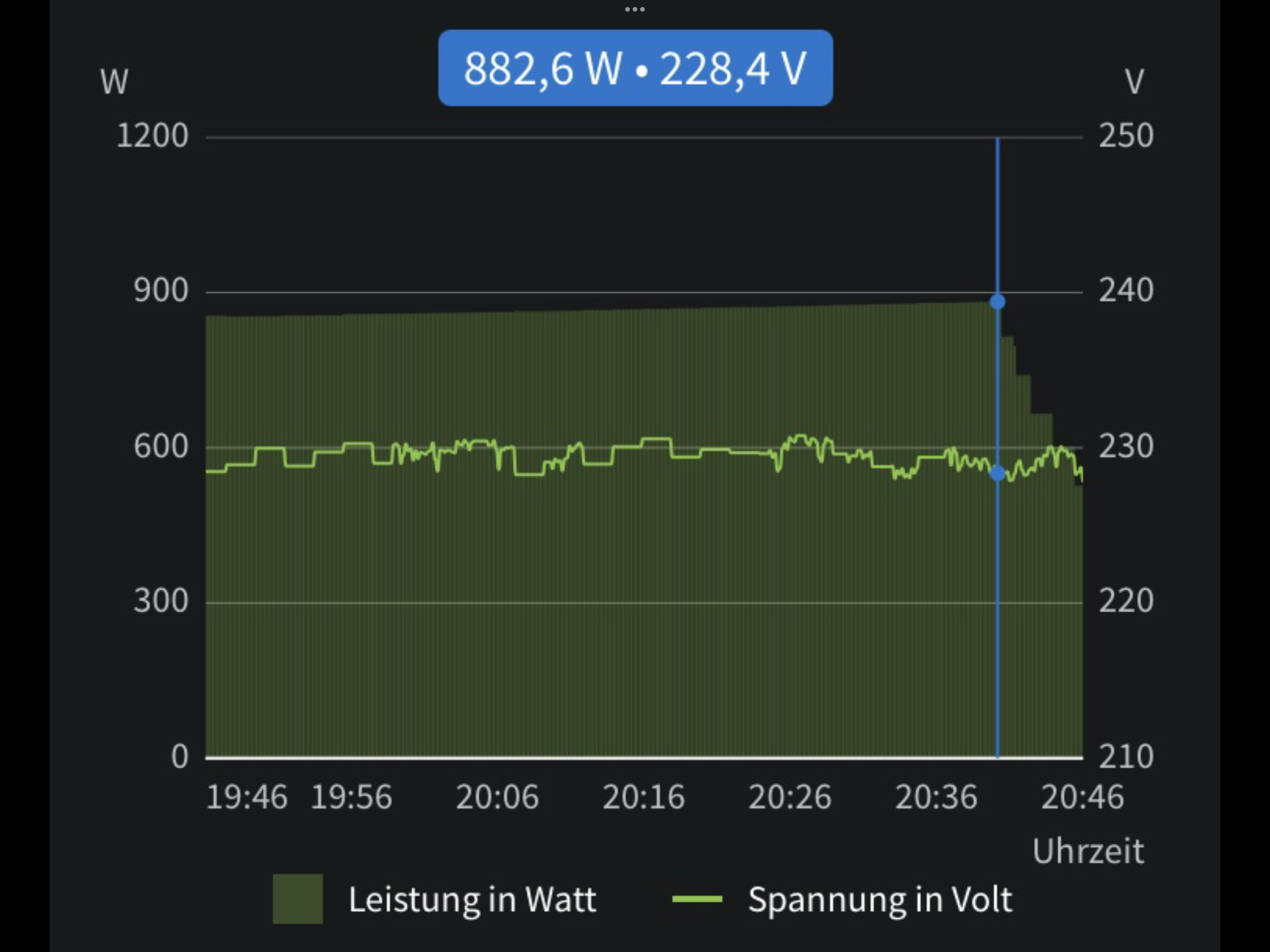

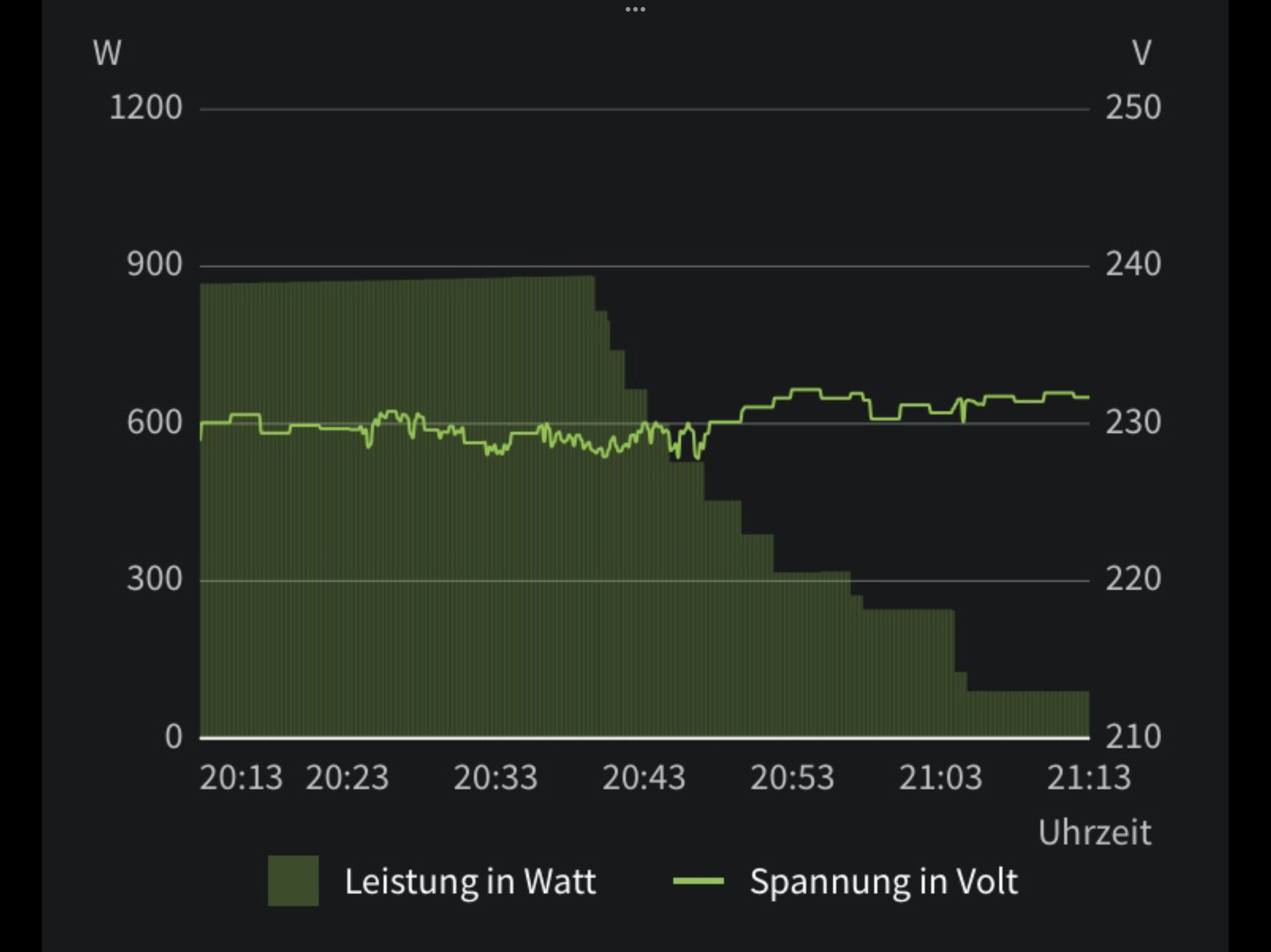

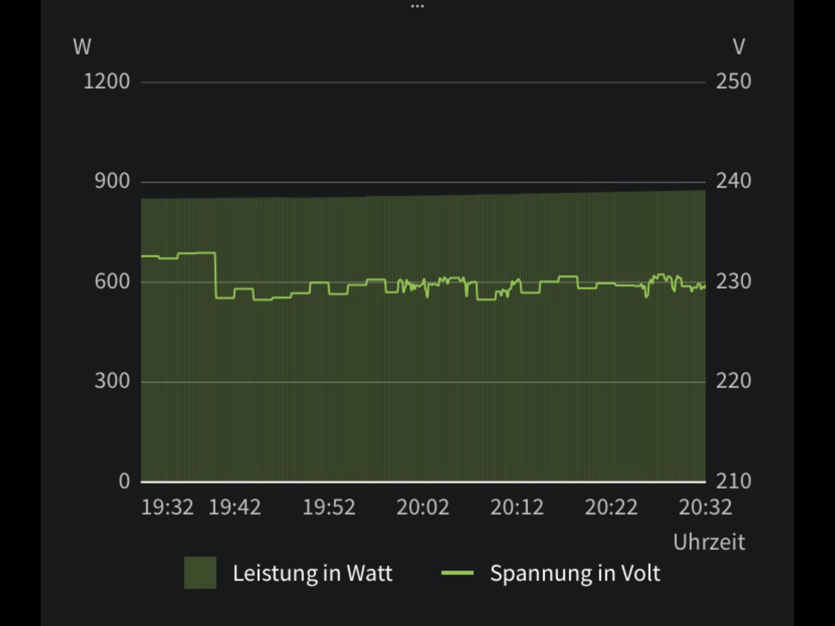

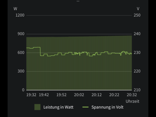

Wie sind bei euch die Ladezeiten? Seid ihr zufrieden? Im Vergleich zu Vorgängern wie NIU NGT scheint sich einiges getan zu haben.
Ich lade außerhalb des Rollers, meine Rücksitzbank knickt leider das Ladekabel.
Ein Akku, von 20% auf 100%: in etwa um die 880W wird der Maximalwert erreicht und fällt dann stetig ab. Dauert dann ca. 35 Minuten und das Ladegerät schaltet mit der led auf gelb. Der Lüfter ist etwas laut, fürs Wohnung Laden geeignet in Räumen die nicht dem Schlafen dienen
