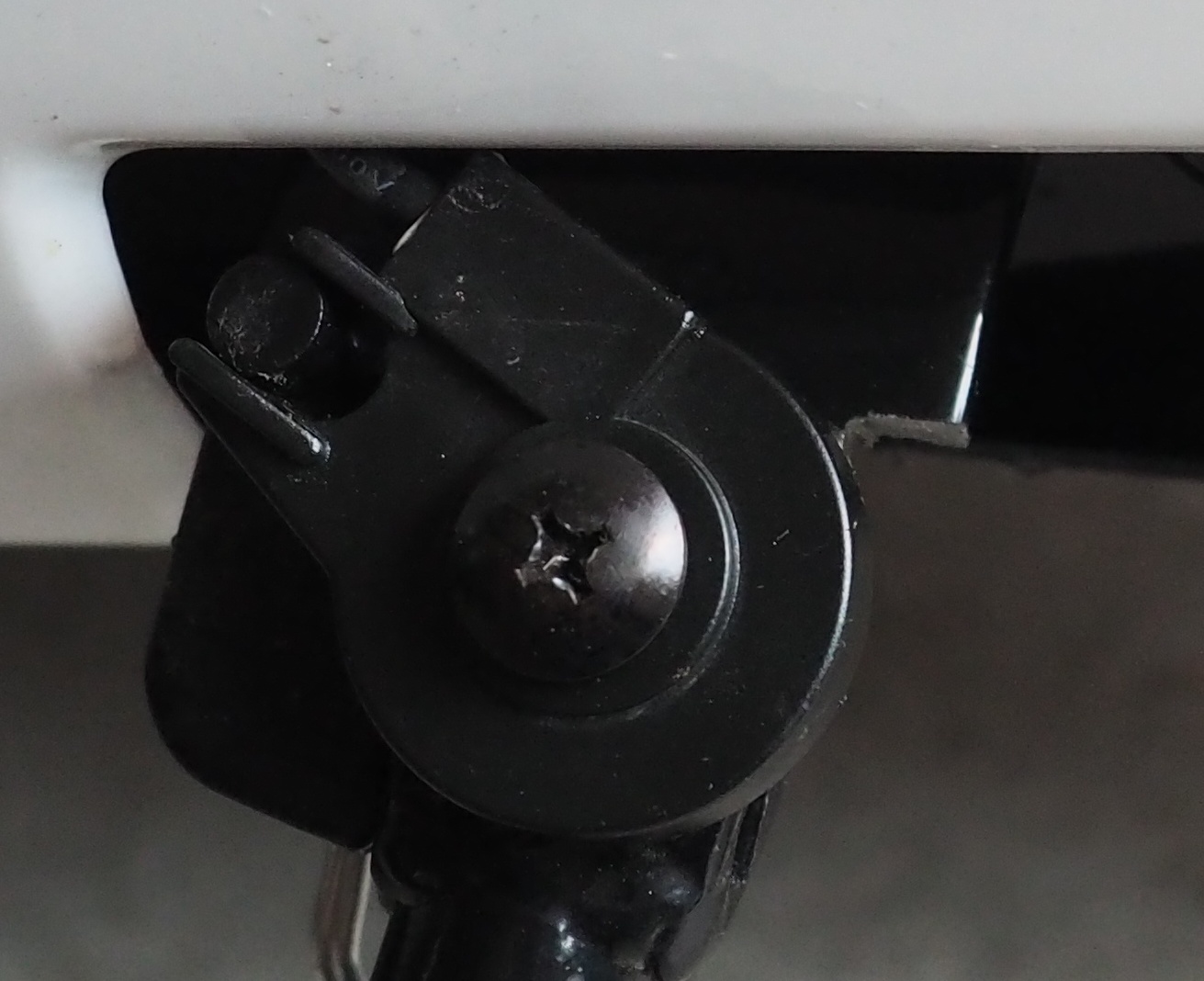

Re: Seitenständer abmontieren
Könnte einer bitte ein Foto von dem abzuschleifenden Pinörek hochladen? Danke

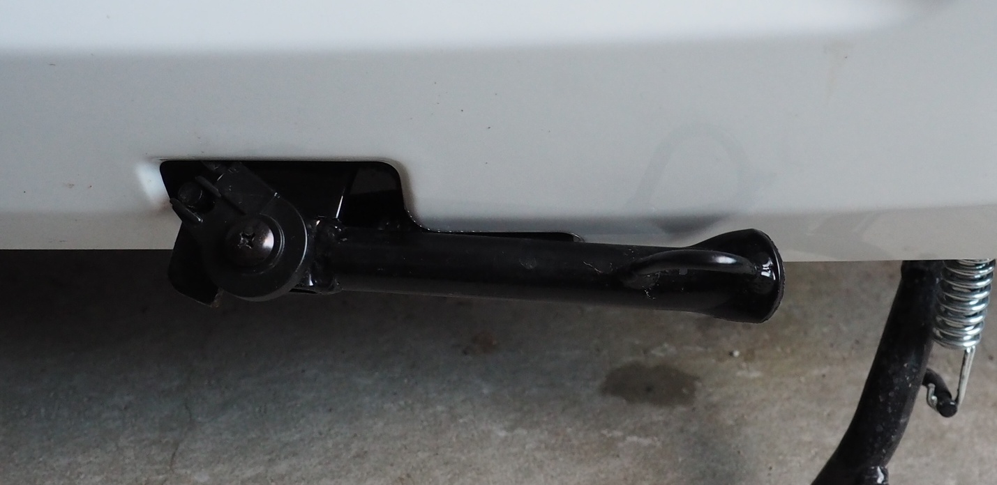

Das ist die Stelle, wo man ein paar Millimeter wegnehmen muss.
So sieht der Ständer dann eingeklappt aus.
