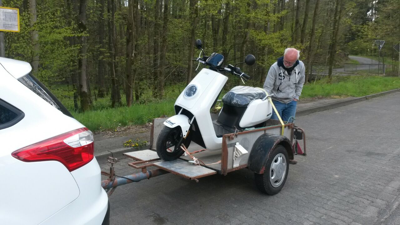

Ich hatte auch über 100km einfache Strecke.
Hab einen einfachen Baumarktanhänger benutzt, eine OSB Platte reingelegt auf die längs Kanthölzer als Führung für die Räder des Rollers geschraubt wurden. An den Haltegriffen für den Beifahrer und an den Tauchrohren ordentlich verzurrt und fertig.
Transporter wäre natürlich noch einfacher. Aber legen würde ich den Roller auf keinen Fall.
