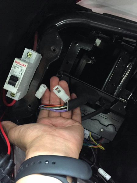

Wie bedient man den Tempomat? Ich kenne die Funktion nur aus dem Auto. Dort wird sie ja durch Betätigung der Bremse oder des Gaspedals ausgeschaltet. Aber wie funktioniert das bei einem Drehgriff? Ich kenne nur Vorrichtungen, die den Griff mechanisch in einer beliebigen Winkelposition arretieren.
Ich frage deshalb, weil auch der Controller des N1S einen Eingang für Cruise Control hat, der laut Servicehandbuch über einen nicht vorhandenen Schalter auf Masse gelegt werden könnte. Steckverbindungen sind anscheinend schon vorhanden, wie dieses Bild aus besagtem Handbuch zeigt,

Hab die Stecker mal verbunden, danach hatte ich Tempomat wenn der Roller VMax erreicht hat. Abschalten ging durch bremsen...war aber auch nur sporadisch, dadurch hab ich den Stecker wieder abgeklemmt.
