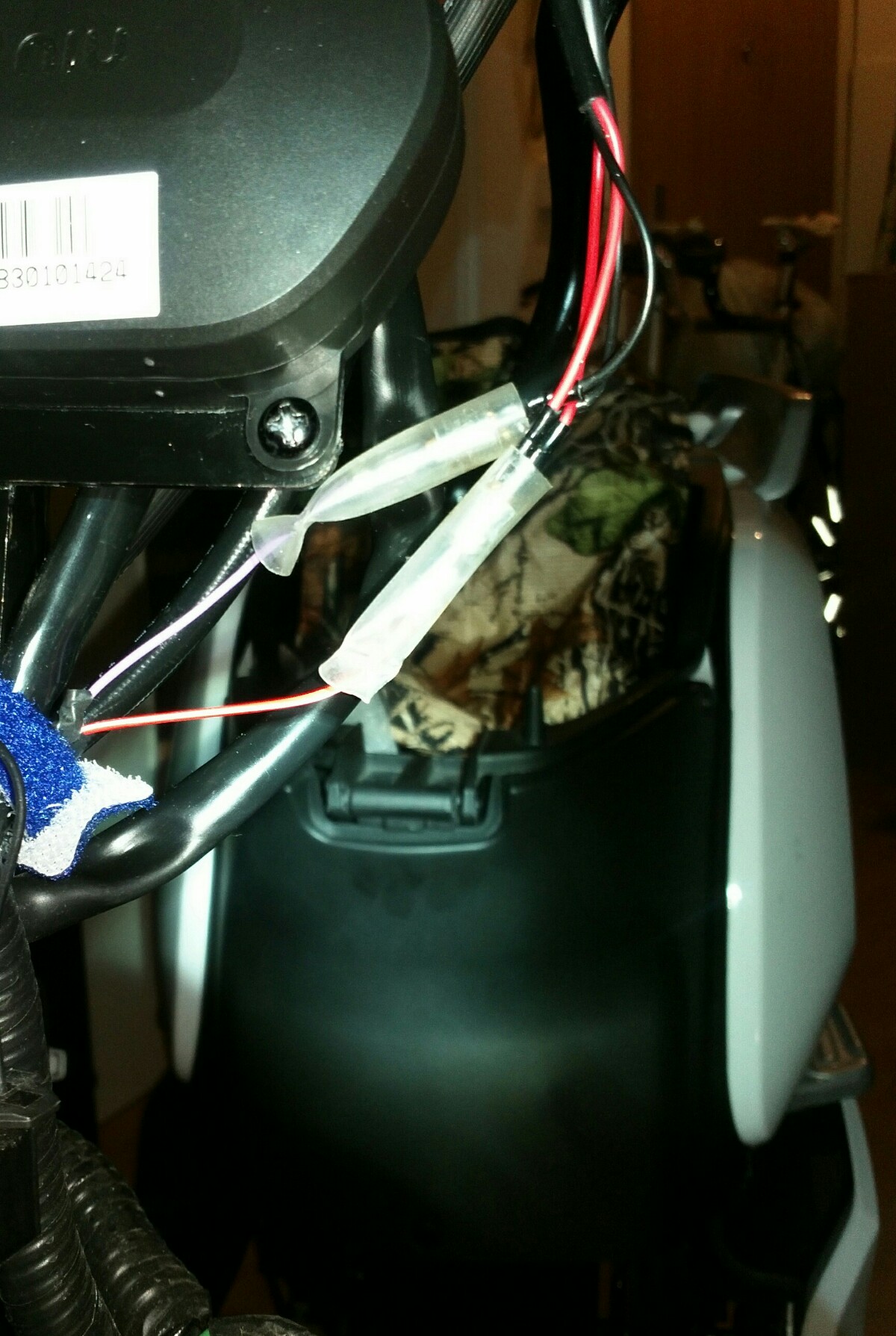

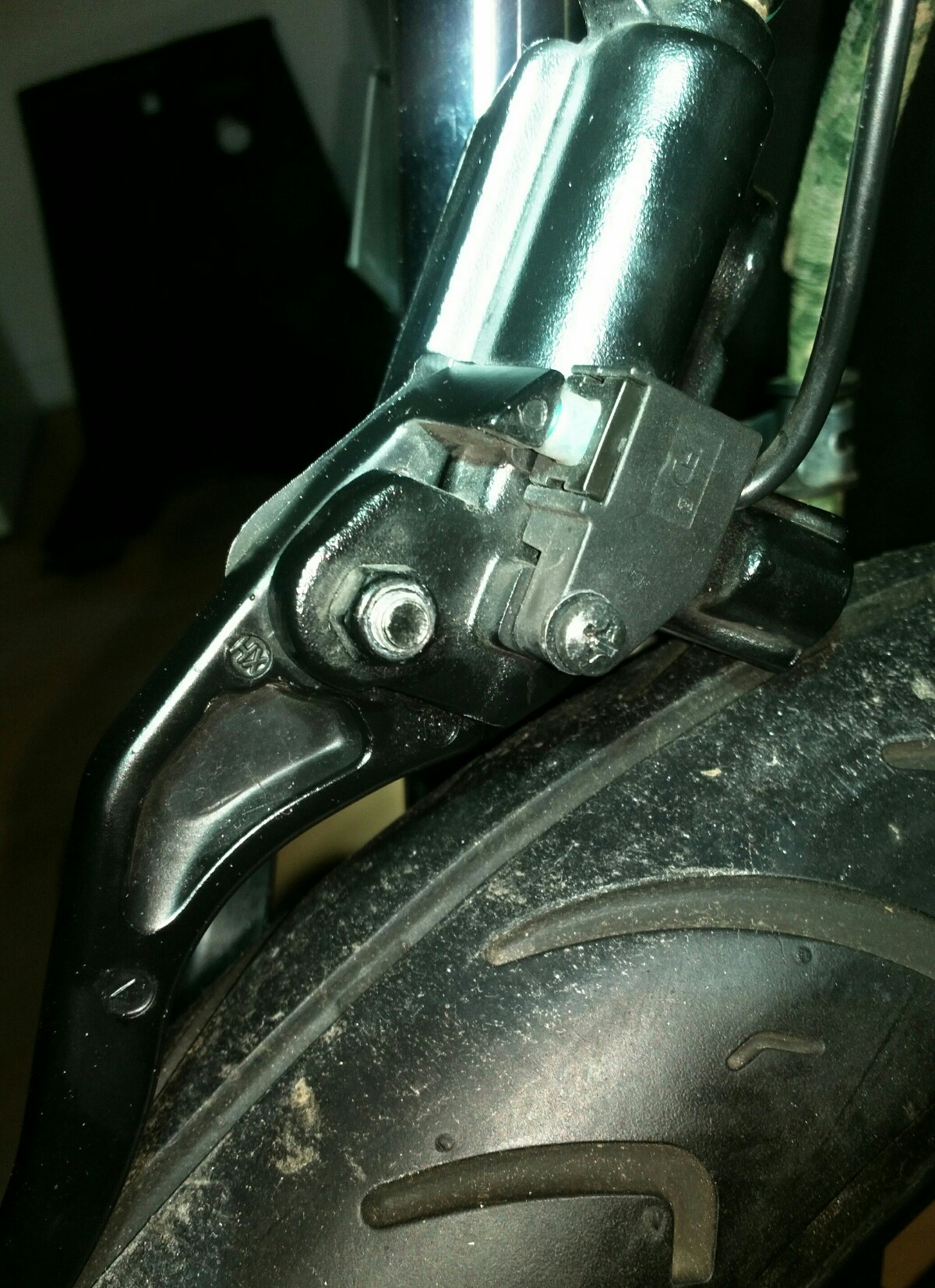

Also vom Bremsgriff unten innen (Bild eins), wo das Signal vom Hebel abgenommen wird gehen zwei Kabel nach unten - Höhe schwarzes Plastikkästchen vorn (Bild zwei)- zwei Steckverbinder - von dort weiter zum Motorsteuergerät.
