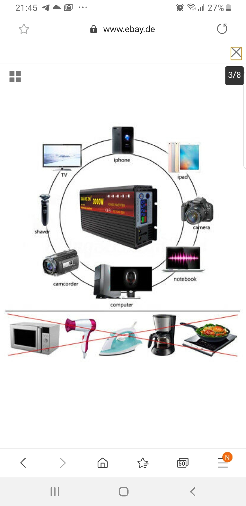

Re: Akku als Quelle für ein 230VAC Wechselrichter
Ein Modul hab ich bestellt.
Es kann den angegebenen Spannungsbereich abdecken ist aber wohl Programmierbar.
Also nicht fließend von 12-72V.
Leider gibt die Beschreibung nicht mehr her.
Anbei ein Bild:
Anbei ein Bild:

Was mich irritiert ist der Ausschluss so vieler Geräte

An dem Bild würde mich stören, dass alles abgebildete gerade mal 5 bis 100W hat, die Geräte die durchgestrichen sind, kaum ein Drittel bis zur Hälfte der beworbenen Leistung haben. Da lob ich mir dann doch meinen 800er der bis 200% davon durchzieht

Ich hab jetzt alle Komponenten beisammen und montiert.
Getestet wurden folgende elektrische Geräte (Update):
1.) Steinel Heißluftgebläse: 700W (Beim Starten geht das BMS kurz in die Knie - 40A mit Strommeßzange gemessen)
2.) Heizplatte klein: 900W / Akku 16A (startet ohne Probleme)
3.) Heizplatte groß: 1340W / Akku 25A (startet ohne Probleme)
4.) Siemens Elektronik Sauger (max): 620W / Akku 12A (startet ohne Probleme)
5.) Bosch Flex: 230W / Akku 4A: (startet ohne Probleme)
6.) Philips Senseo: 1150W / Akku 22A: (Kaffeekochen einwandfrei)
7.) Haarfön: 1150W / Akku 22A: (startet ohne Probleme)
Gemessen wurden Ströme mit Zangenamperemeter und die Leistung mit einem Energiemeßgerät.
Da versteht man die Angaben im Prospekt nicht.
Für mich ist das völlig ausreichend.
